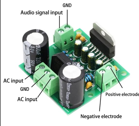

    Прошу ответов на вопросы. Вы спросите * как он собирается читать графики и что-то сводить с такой базой* , отвечу- на энтузиазме =)
    1. https://www.ozon.ru/product/2-shtuki...-n-1732274327/ TDA7294 1х100 Вт (AC 12-32В) 2 шт + 10-ок чипов на замену.
    2. https://www.chipdip.ru/product/ttp250-2x25v ТТП250 (2х25В, 4А), Трансформатор тороидальный, 2х25В, 4А
    3. куча радиаторов от видеокарт и процев. в меру увлечен водяным охлаждением. 100-200 ватт рассею как-нибудь =) .
    4 https://www.ozon.ru/product/sqp10ajb...-5-1859979417/ SQP10AJB-10R, Резистор керамический цементный 10Вт 10 Ом 5% -10 шт.
    5 резисторы 3 кОм 430 Ом - россыпью.
    7 https://www.ozon.ru/product/10sht-di...41-1784307679/ едут с Новосиба =) 21-го доедут. диод BZV85C3V6 ( 1N4729A ), 3,6v 1,0w DO41 4 шт
    8 usb интерфейс https://www.ozon.ru/product/audioint...ck-1792820379/ Topping Professional E2x2 (48 есть, усил. для микр. есть)
    9 микрофон https://www.ozon.ru/product/volnovod...yy-1640873626/
    Схема отсюда https://cxo.lv/soft/comsoft/92-artasoftwarecomplex . лучше 100 раз спросить ,чем 1 раз сжечь =)
    Вопросы
    1 как соединить XLR карты и линейный усилителя и куда там проставить стабилитроны для защиты входа.
    2 как соединить 4 конца выхода транса и 3 конца входа питания усилителя.
    3 где взять 5-12 вольт для вентилей активного охлаждение. Есть пару платок импульсных понижающих- они шума не дадут?
    4 нужно что еще в цепь- розетка -транс -усилитель кроме предохранителя после розетки.
    5 референсный резистор нужно на радиатор вешать?
    6 второй канал понадобиться или этого хватит для всех задач.
    2х18 хватит https://www.chipdip.ru/product/ttp10...uggest_product можно порыть на авито, раза в два дешевле будет.
    обмотки последовательно, у обмоток есть начало и есть конец, так вот конец "первой" с началом "второй", середина (точка соединения) будет GND.
    Ну выключатель.

    По умолчанию Re: Вопросы по сборке "измериловки" для "чайников"- (это я , если что, устал стесняться))
    Саму приспособу для измерений проще собрать по схеме из видео - https://youtu.be/yjGl-yztfgo
    Сам такую давным давно юзаю - работает отлично
    С XLR берём + и массу, минус можно оставить в воздухе либо замкнуть на массу с одной стороны.

    Добрый Аватар для Gudronov
    11,658
    В этой доке не учитывается, что при двухканальном замере АФЧХ, если карта со встроенным фантомом, он и на втором XLR, куда заводится референс.
    Правда, у обозначенного Топпинга питание включается раздельно, так что не проблема. Пока не дрогнет рука.
    А так, нужна развязка.
    Я ,как уже признался, могу не знать то- что в здешней среде известно по умолчанию ) Моно усилителя хватит для всего? Развязки знаю через трансформатор, оптическую. Тут о какой речь ? Угостите схемкой или ссылкой.
    Емкостная, конденсатор.
    Даже если второй (нижний,отрицательный) сигнальный конец
    Цитата Сообщение от Tigris Посмотреть сообщение
    оставить в воздухе
    , постоянка все равно придет на делитель, а если соединить с общим, то верхний попытается дополнительно выдавиться вверх. Ну или вниз, если все кверх ногами. Поэтому поставить пленочный 1-2мкф перед рабочим сигнальным ХLR.
    Но если ты будешь следить за кнопками, и при микрофонном двуканальном замере добросовестно подашь фантом только на микрофон, а на оставшийся вход добросовестно нет, никаких развязок делать не нужно.
    Мудрить надо только для плат, подающих питание на оба входа одновременно и неминуемо, а на твоей сделано по-человечески, раздельно.
