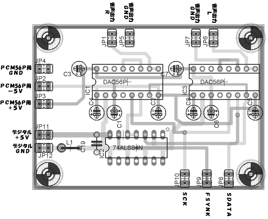

    Частый гость Аватар для vadim1977
    22.04.2013
    131
    По умолчанию Re: Простой способ получить преобразовать i2s в RJ 16bit для
    такое?
    Цитата Сообщение от vadim1977 Посмотреть сообщение
    такое?
    Да, но компоновка тут такое себе)
    22.04.2013
    131
    а такой вариант
