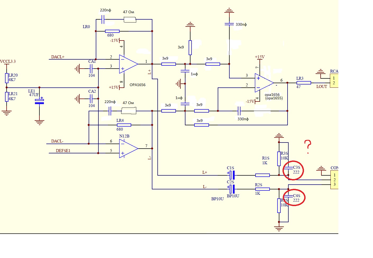

    Приветствую! Изучаю китайски ЦАП. Не подскажите, зачем обведенные конденсаторы? Можно ли без них?
    Понимаю что ФНЧ. Но зачем?

    Здравствуйте. Такие номиналы в фнч - куда больше проблем создадут.. Слишком малы номиналы резисторов.. Понятно гонятся за максимальным с/ш, но для уровня искажений, и их спектра , с указанным оу - это не айс.
    Аватар для Bedlam
    02.02.2023
    35
    По умолчанию Re: Необходимость конденсаторов в выхлопе ЦАПа
    Убирать и не париться?

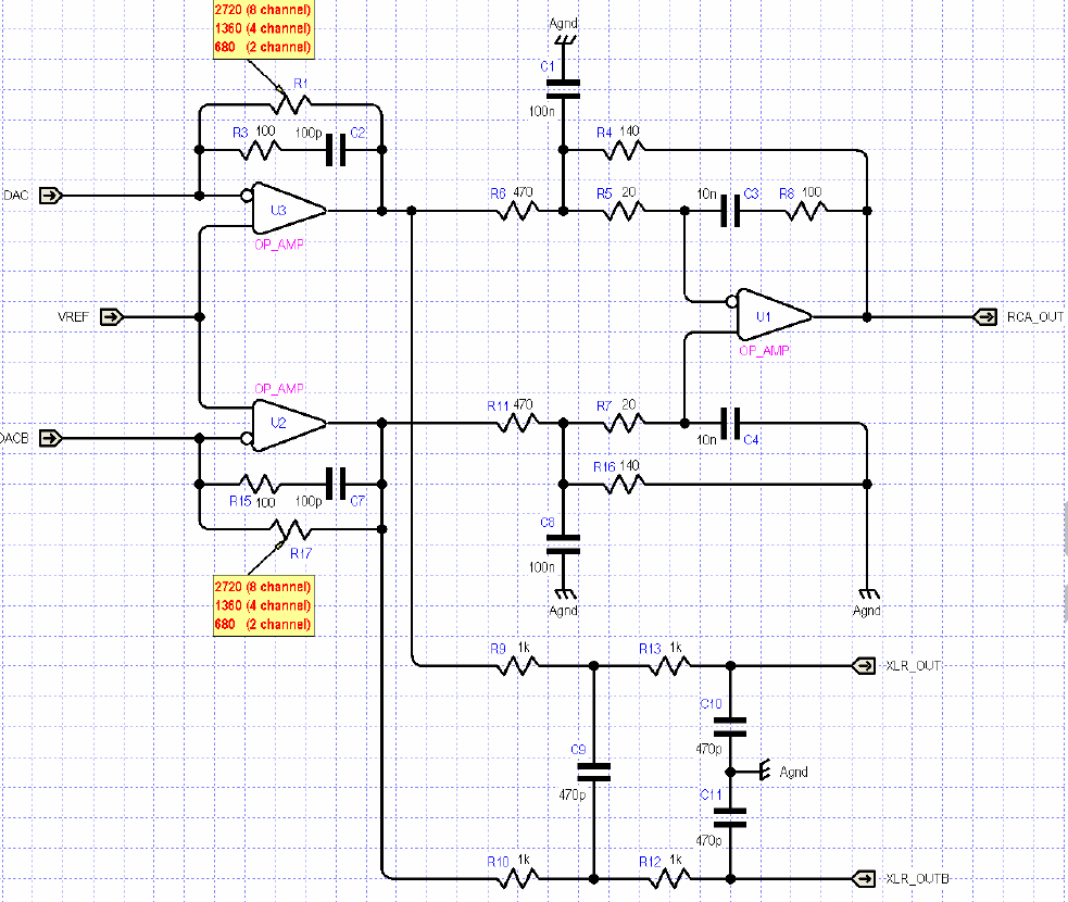

    Считалось тут
    Так там другой фильтр.
    Для снижения ультразвуковых помех.
    Сравнил китайскую схему с даташитом на цап - практически одно и тоже. За исключением балансного выхода. Не понятно как борются с постоянкой на выходе в версии даташита.
    по замерам завал начинается чуть ли не с 8 кГц.
    Без конденсатора все намного лучше.

    (ну если уж такой кривой балансный выход вообще использовать)
    не подскажете схему более менее нормального балансного выхода?
    ---------- Сообщение добавлено 21:18 ---------- Предыдущее сообщение было 21:11 ----------
    это добавить еще по резистору между этими конденсаторами и выходным разъемом
    так? а номинал?
    Никак, считают что и с ней сойдет.
    Если по простому, то инвертор с небалансного выхода.
    Еще проще - псевдобаланс, это когда (+) балансного снимается с небаланского а (-) балансного сажается через RC-цепочку на землю.
    так? а номинал?
    Ом 20-50.
    ---------- Сообщение добавлено 21:30 ---------- Предыдущее сообщение было 21:25 ----------
    Нет, на картинке как раз и видно что частота ФНЧ около 70кГц.
    Там же Там 1к и 2.2нф?
    Это и есть частота среза ФНЧ 72кГц.
    Так что, все совпадает с расчетами.
    На порядок ошибочка. Ну, Alex уже написал.

    В очередной раз, спасибо за разъяснения!
    Тогда проще небалансом пользоваться. Зачем путь усложнять?
    38,919
    Потому что так лучше.
    Хотя, в домашних условиях в 99% случаев и небаланса хватит.
