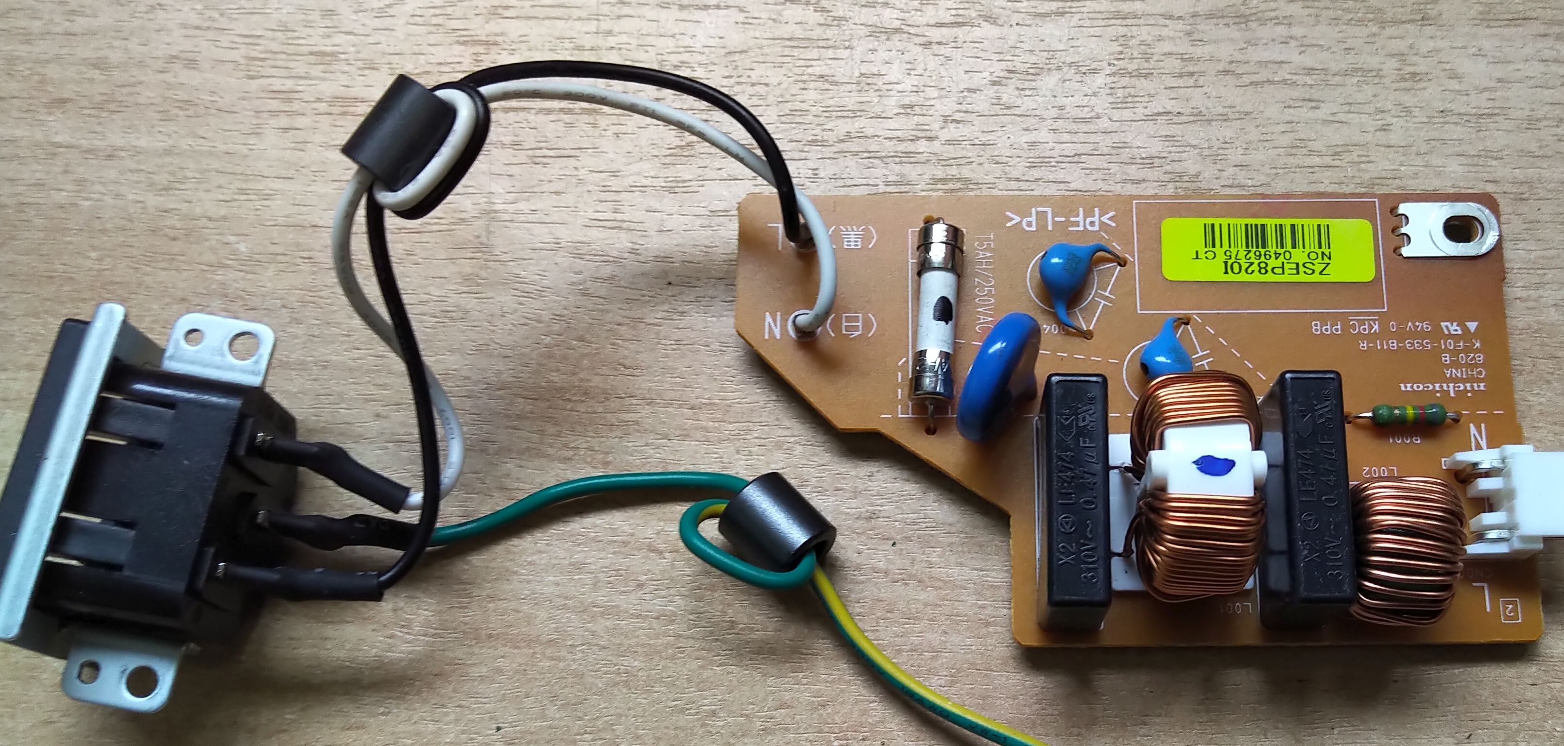

    Прикиньте, пожалуйста насчет такого ВЧ фильтра для питания. Вытянул со старого проектора. (В новых, как обычно, все на одной плате). Достаточно или может и НЕ быть? Земля будет изолирована, т.к. не везде в квартире есть реально.
