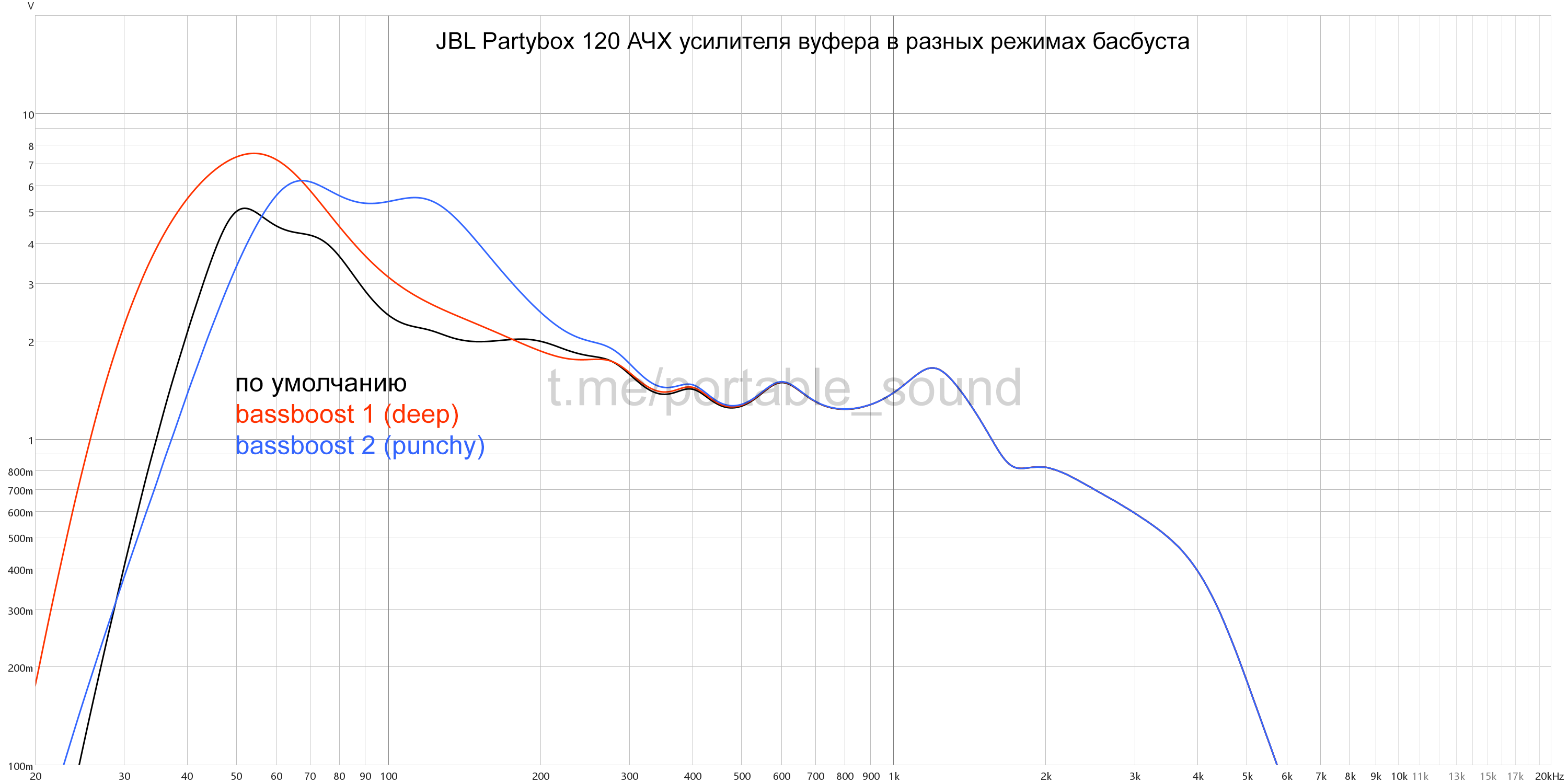

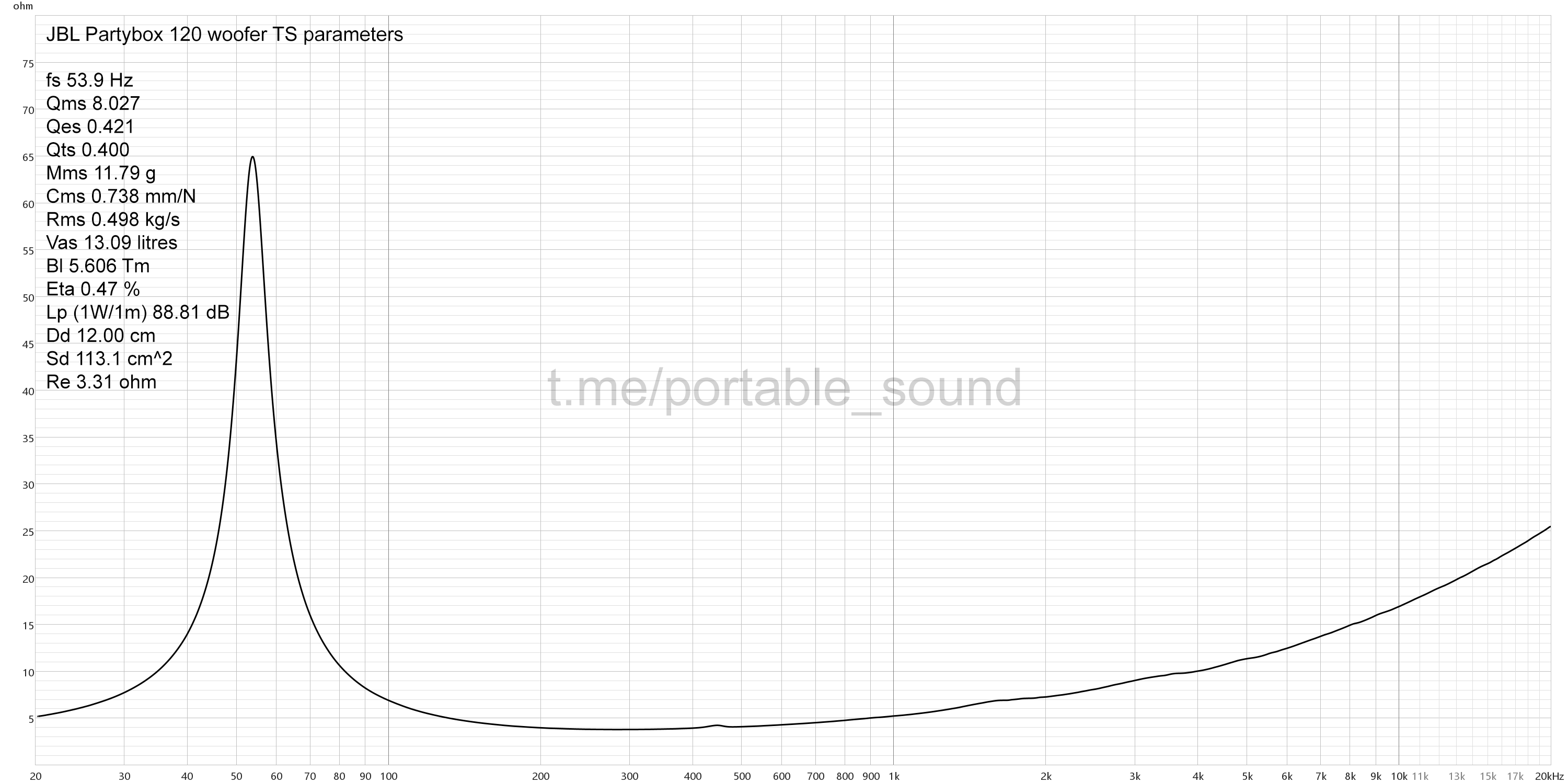

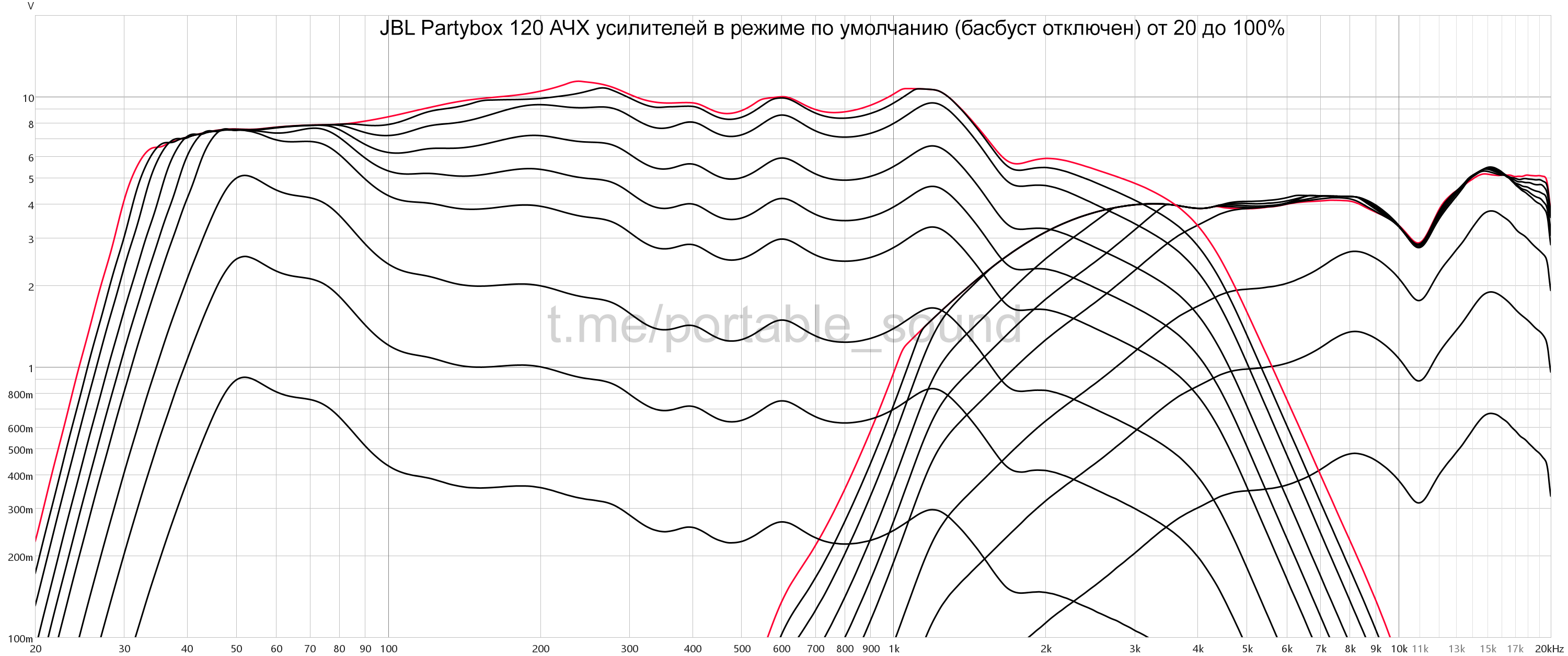

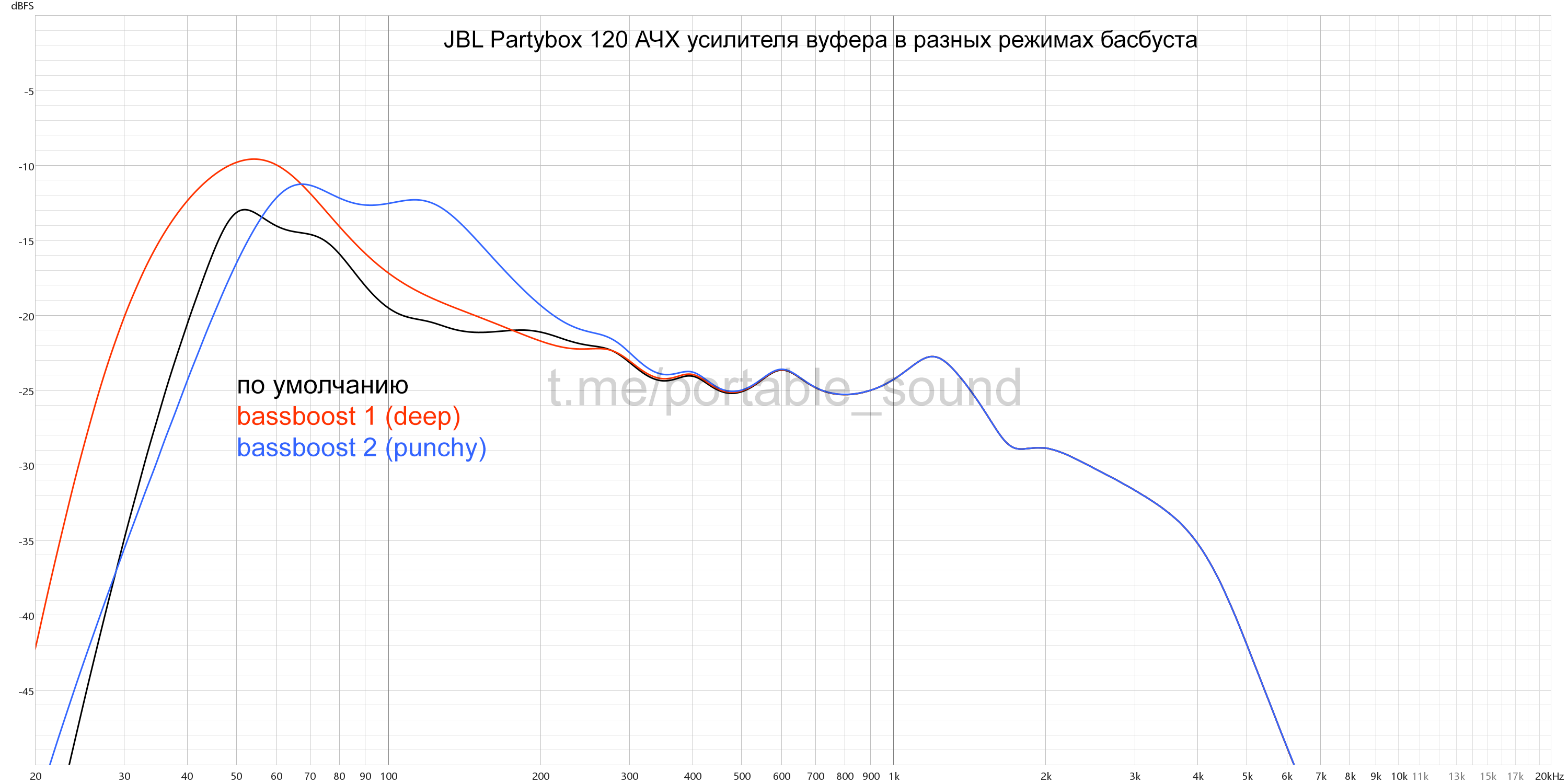

    По умолчанию JBL Partybox 120. Измерение усилителей и параметров динамика
    АЧХ дублируются в децибелах и Вольтах

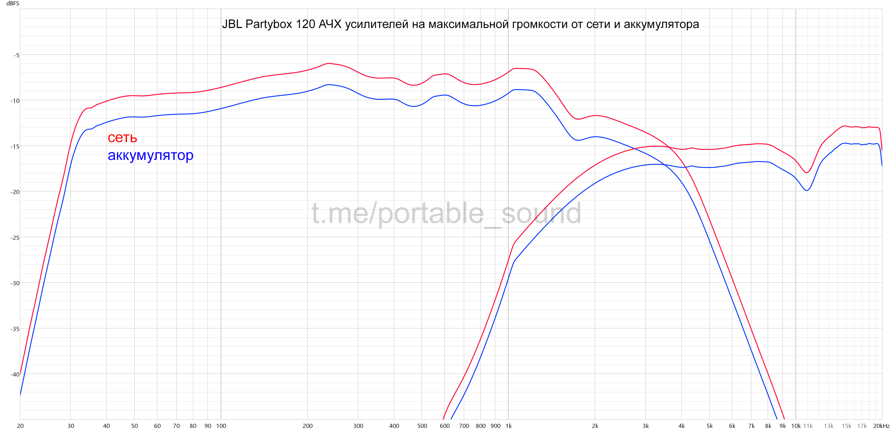

Название:	pb 120 maximum power from mains and battery dB scale.png
ID:	467501   Нажмите на изображение для увеличения.

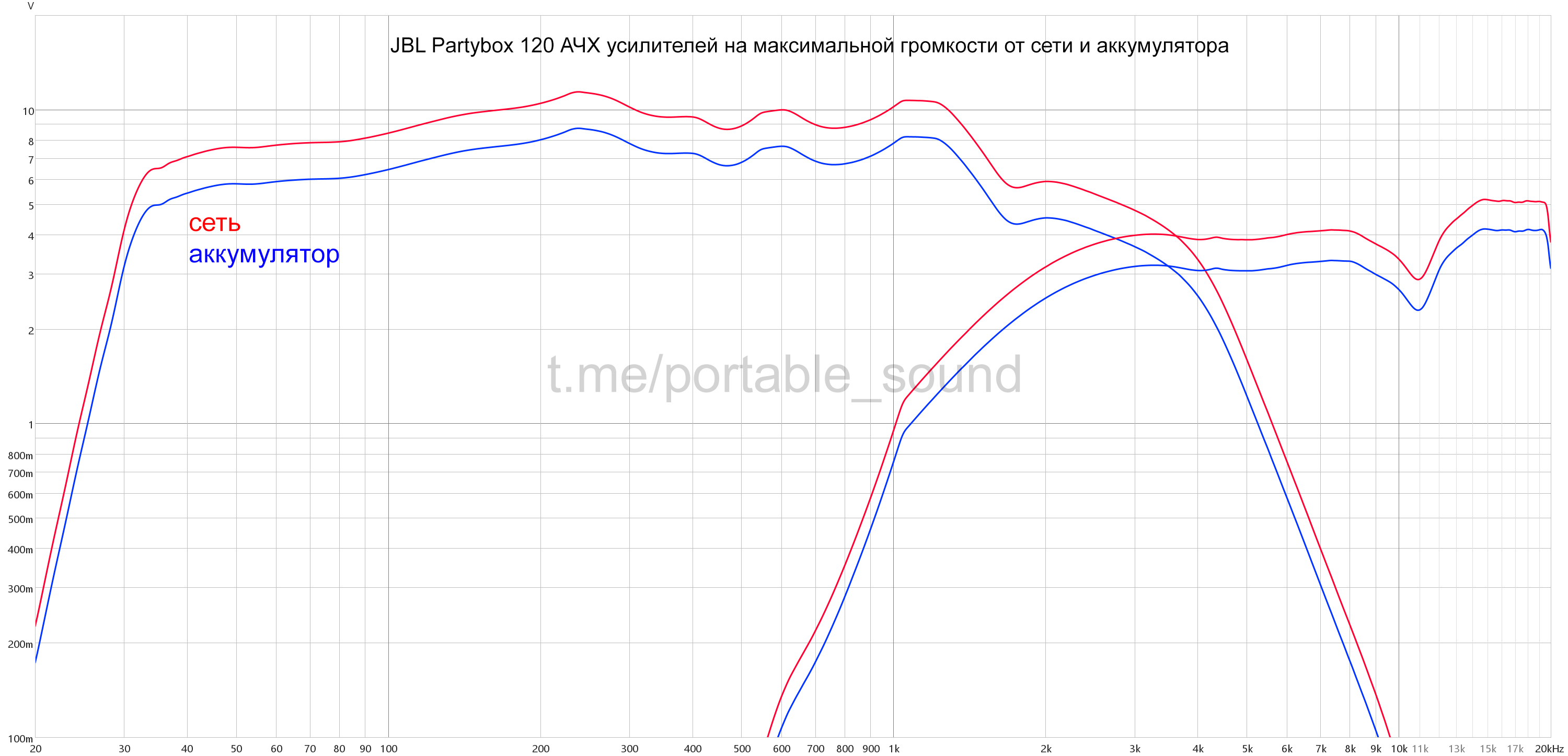

Название:	pb 120 maximum power from mains and battery Volts scale.png
ID:	467502   Нажмите на изображение для увеличения.

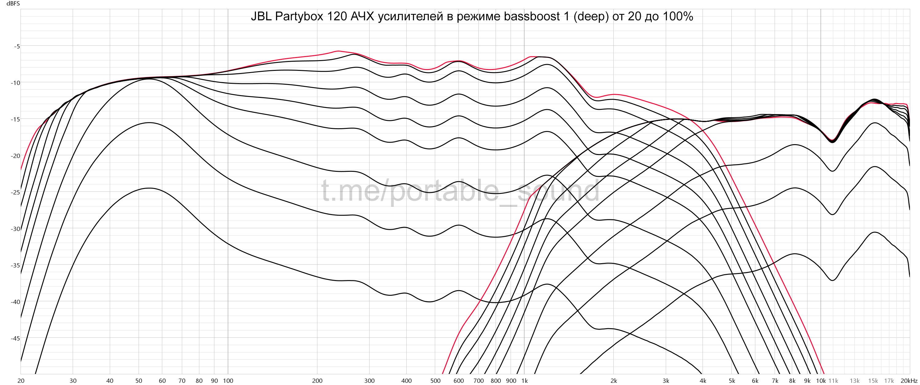

Название:	pb120 amps 20-100% bassboost 1 dB scale.png
ID:	467503   Нажмите на изображение для увеличения.
Название:	pb120 amplifier bassboost presets 40% dB scale.png
Название:	pb120 amplifier bassboost presets 40% Volts scale.png
ID:	467505   Нажмите на изображение для увеличения.

Название:	pb120 woofer TS parameters.png

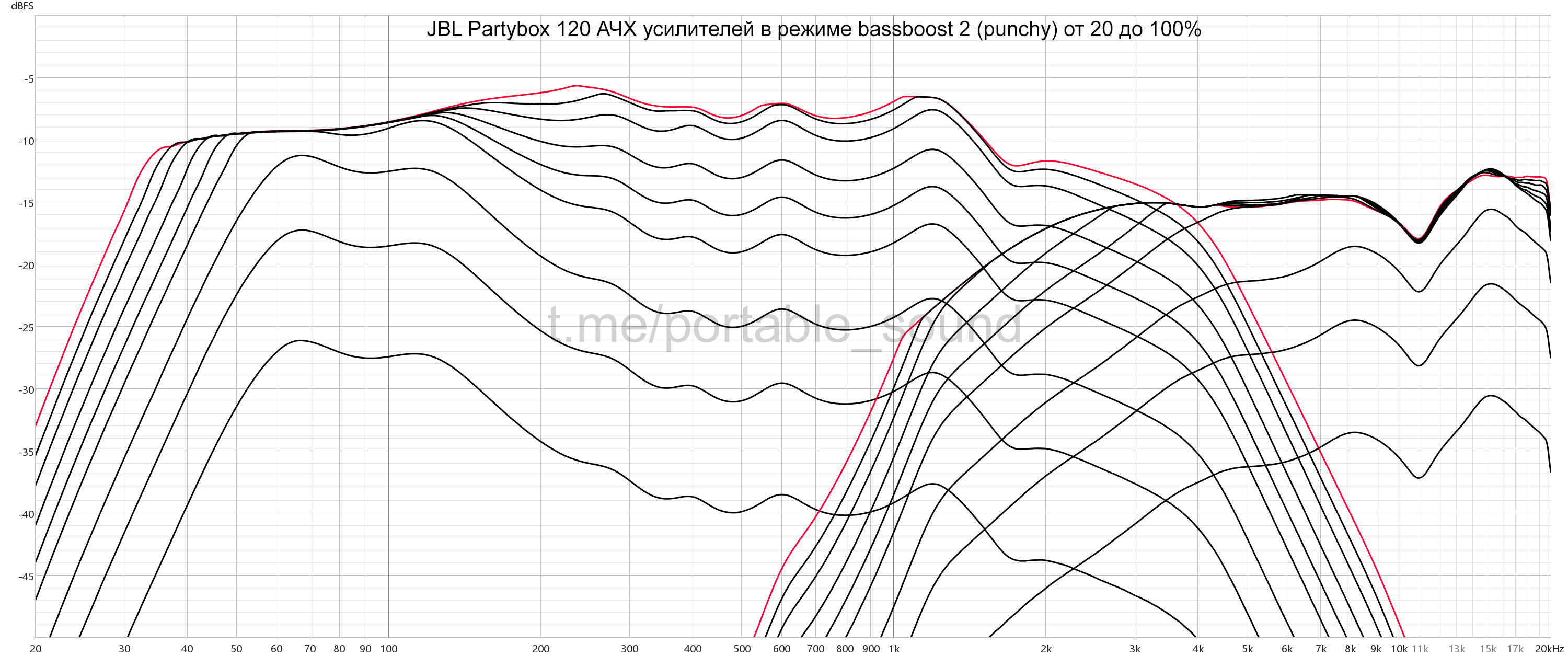

Название:	pb120 amps 20-100% bassboost 2 dB scale.png
ID:	467509   Нажмите на изображение для увеличения.

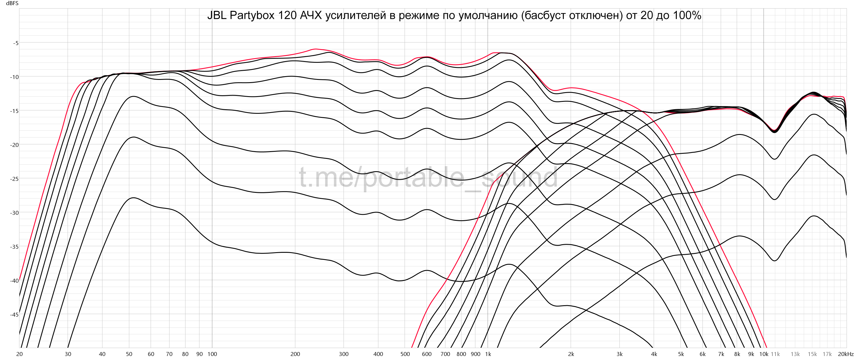

Название:	pb120 amps 20-100% no bassboost dB scale.png
ID:	467511   Нажмите на изображение для увеличения.
Название:	pb120 amps 20-100% no bassboost Volts scale.png

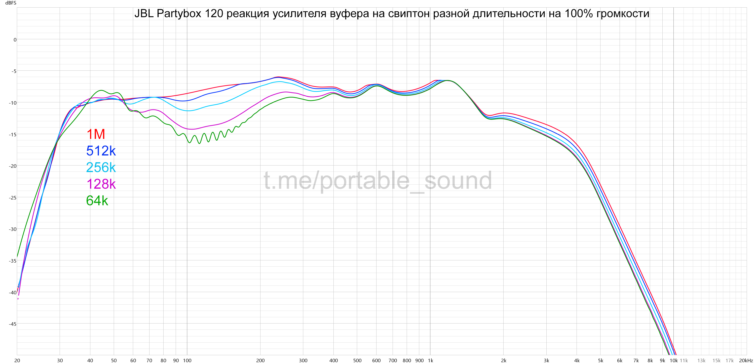

Название:	pb120 woofer amplifier with different lenght sweep at 100% .png
