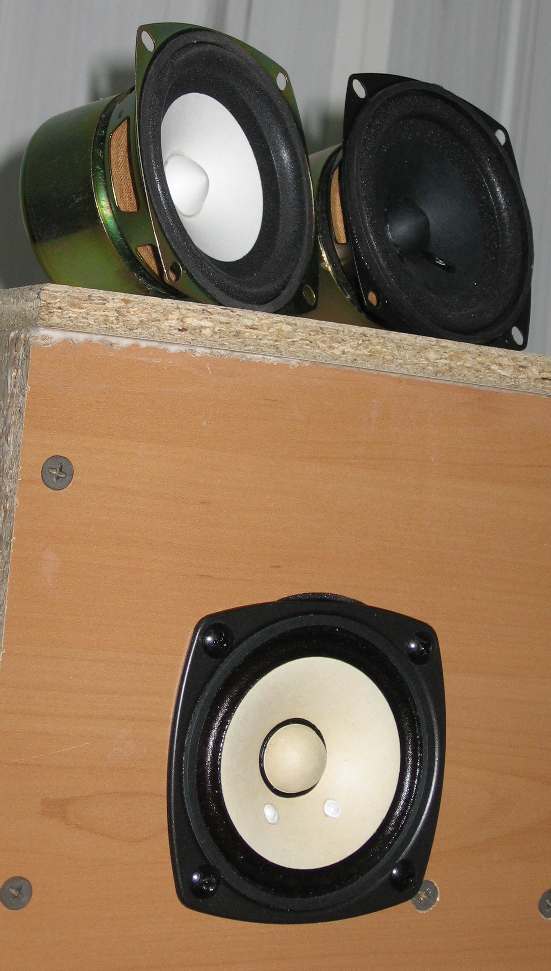

    что это за динамики по вашему над Фостексом и зачем Эдик их сделал?!
    все можно. нужно только подать "народный" выверенный концепт. или несколько. если интересно конечно

    Сколько я заметил, верхние динамики с резиноподобным подвесом. А Фостексы с тканевым. На звуке это отражается заметно. С другой стороны нужна точная бизнес концепция, что бы говорить что подходит, а что нет.

    верхние - из пенополиуретана 2 типов. фостекс я использую в показанной конструкции на 1/3 возможности. посему считаю решение эдиков достойной заменой. о бизнес концепции говорить рано, но кое-что по моим рекомендациям уже серийно выпускается.
    ктсти славянский пользователь мультимедиа имеет предпочтения, отличные от остального мира. это не я придумал, а услышал на форуме в китае. мы любим покупать акустику из "дерева". остальной мир лижет исключительно пластмассовую ложку сателитов.

    каждый по своему решает как добиться недостающего. FE87E валится от 150 Гц в 1,3 литра. я поместил его в 0,8 литра, примитивным фильтром подрезал "бугор" на максимуме, а дальше - 1-2 Дб на октаву рост до 30К. мне - понравилось. учитывая жирный бас снизу
    Странно, в даташите столь серьезного подъема АЧХ не наблюдается. С чем это может быть связано?
