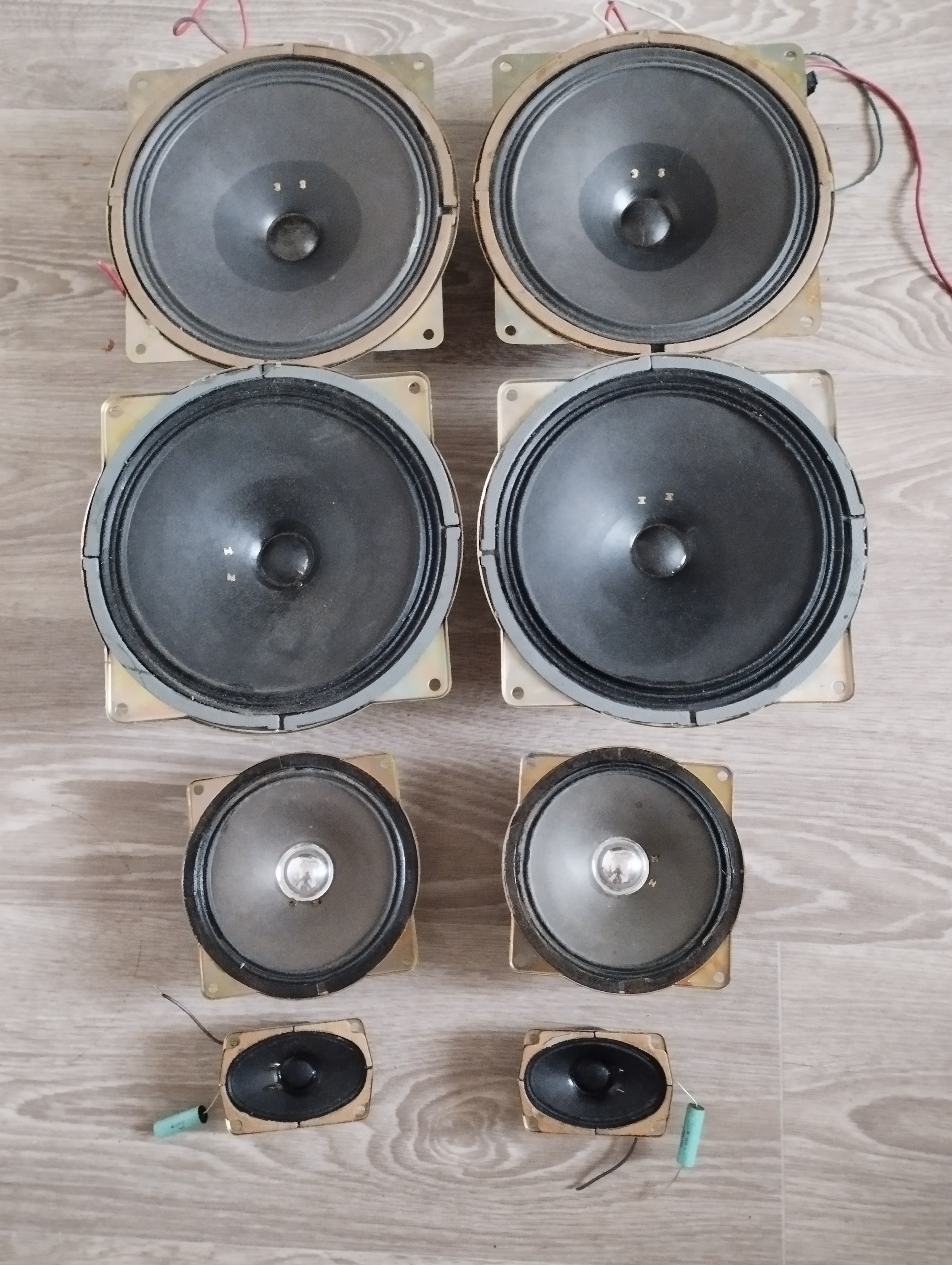

    Есть по паре 4гд-35, 4гд-36, 6ГДШ-3-4, 6гдв-2-8 какого размера можно сделать для них корпуса оя зя или щиты?
    Ещё есть пара нч от сабвуфера sven 4ом 30вт

    По умолчанию Re: Какой короб можно сделать для динамиков размеры?
    Нужно для начала измерить параметры Т/С НЧ динамиков и исходя из измерений рассчитать и пилить короб.
    Так это всё всегда в ОЯ применяли. Что поменялось?
    Смысла нет там ничего измерять. Они не для ящика. Щит или свёрнутый щит. Может быть ПАС. Если ящик все-же хочется, то максимального размера какой только возможно, размером с холодильник им лишним не будет )
    Я про эти.
    Я про эти.
    А думаешь там лучше, сколько такого уже измеряли и результат один - хоу-ноу.
    А вот из динамиков, что на фото, получались неплохие колонки. Врезал их в половинки коробок от индюшачьих окороков, они плотные, тройного картону и вполне себе играло за 3 копейки.
    Брался ящик от телевизора, из фанеры передняя панель и на неё все что есть.

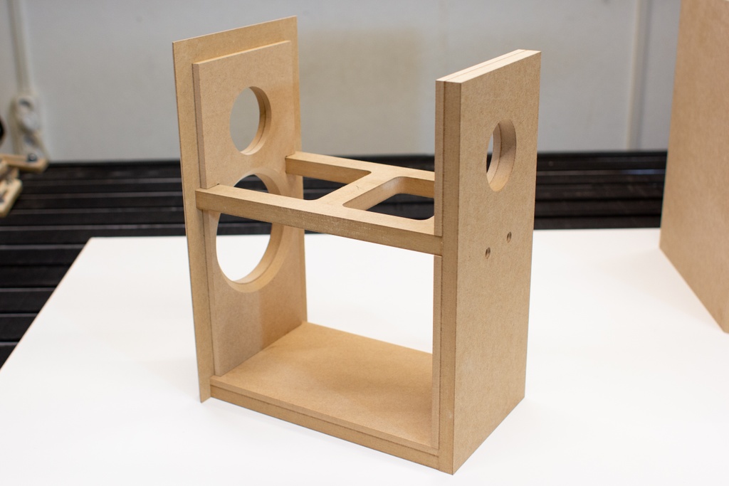

    Не буду открывать новую тему, тут спрошу.
    Для ящика 10л под мидбас (60-500Гц), усиленный распорками подойдет 16мм мдф? Передняя панель из сдвоенного, т.е. 32мм.
    Указ Петра I от 09.12.1709:
    Добрый Аватар для Gudronov
    11,771
    Пойдет. Переднюю тоже одиночную, головка крепится по углам, вблизи боковых стенок, в бронеплите надобности никакой.
    У меня сейчас тоже макеты из 16мм, 15 литров (брутто 216x376x376), вообще из дсп, Т-образная распорка между боковыми из того же материала 60*40 в критичном месте. Тоже шестера, и полоса вправо та же, совершенно глухо.
    16мм мдф
    Но ведь и усилить можно по-разному.
    Да!
    Понял, принял!
    А вот тут не понял, может П-образная? Я примерно так хочу, толко у меня выше будет, трехполоска и думаю будет два брейсера. Кстати, подскажите простенькую программу для рисования чертежа.
