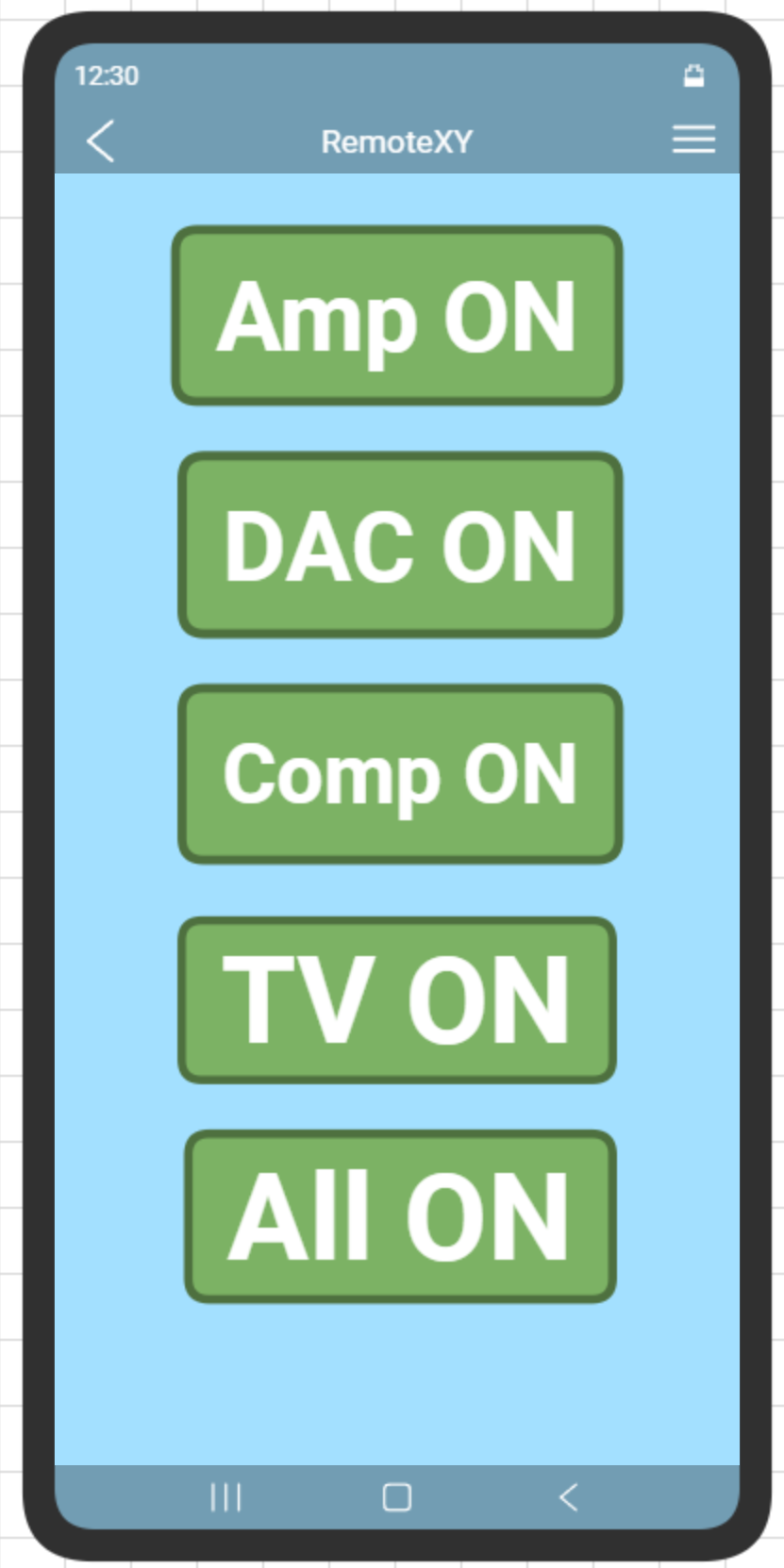

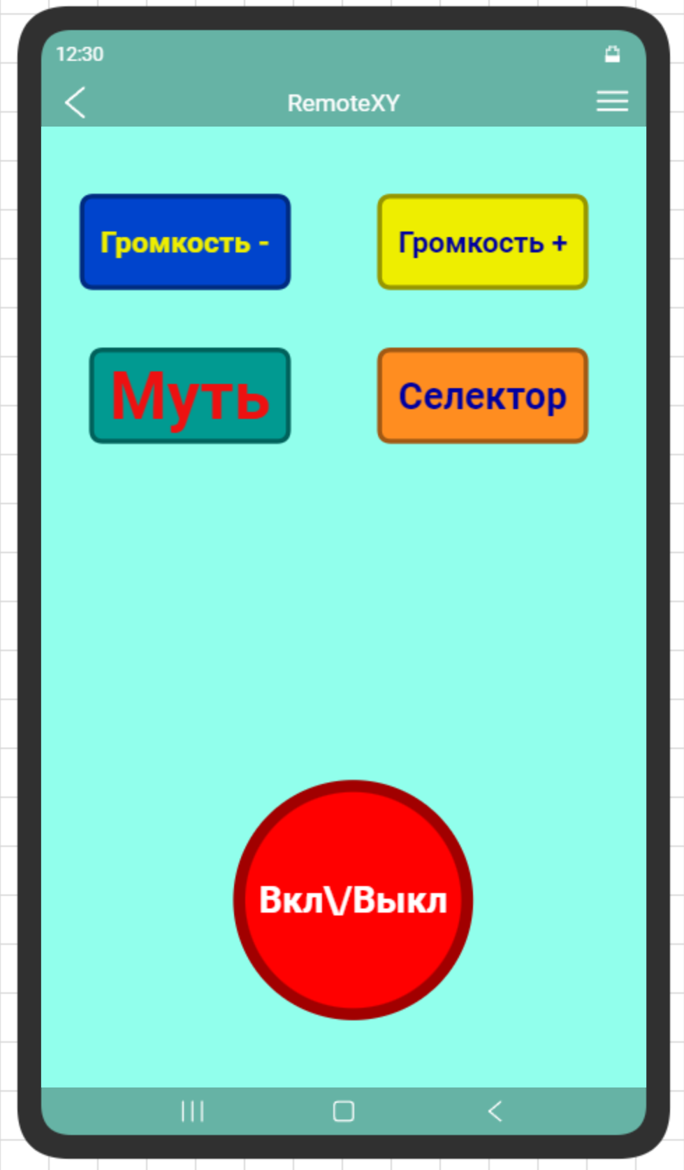

    23.01.2006
    Астрахань
    5,205
    По умолчанию Re: дистанционное управление звуком на ПК
    Я такое делал на вемосе, аж за 170 рублей, на нем все гпио имеются, приложуха вебморда, генерится тут:
    https://remotexy.com/ru/
    https://sl.aliexpress.ru/p?key=X0Xorcq
    вот конкретно мой:
