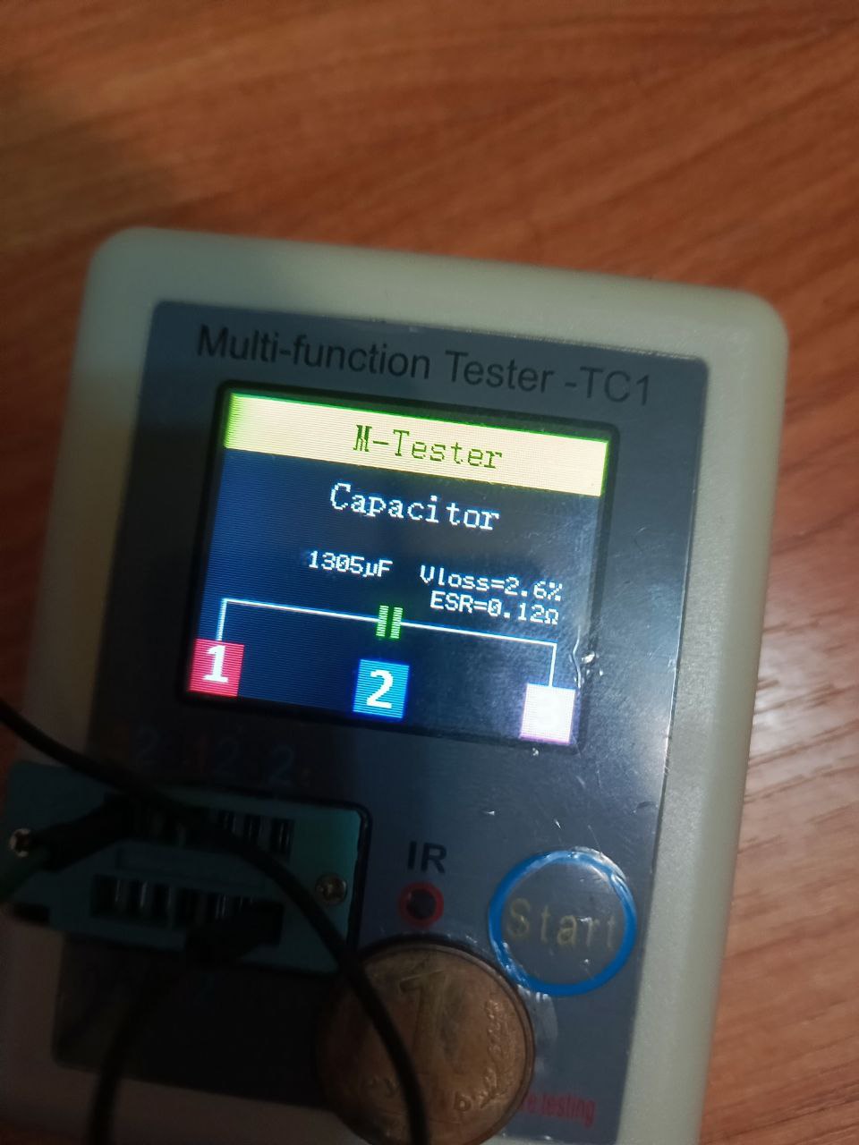

    Ёмкость входных электролитов всего 1300 мкф, может в этом дело ? Я громко музыку не слушаю, но все-же.
    Если процессор отключить ни как это не влияет.
    Есть еще подозрение в пользу разделительной керамики после RCA разъема, низ просто теряется на них, а унч играет то, что пришло ибо чтобы получить уровень Fosi нужно накрутить эквалайзер на +10 децибел в пике.

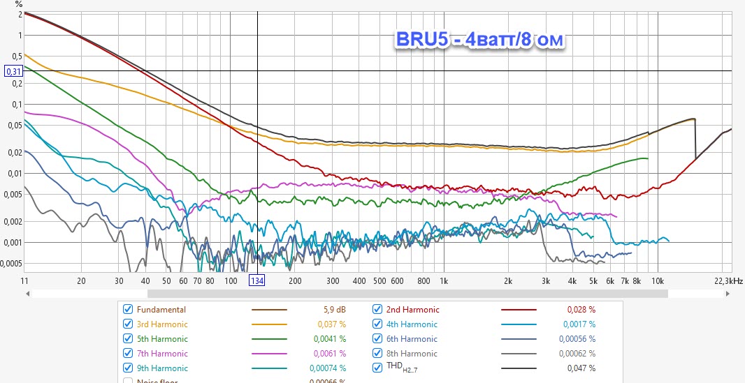

    18,310
    По умолчанию Re: BRU5 и Fosi V3 мало баса?
    про +10дБ это конечно перебор, но -3дБ это на 22гц
    вот измерение моего BRU5
    ---------- Сообщение добавлено 21:47 ---------- Предыдущее сообщение было 21:41 ----------
    ... заодно искажения на 4 ватт
