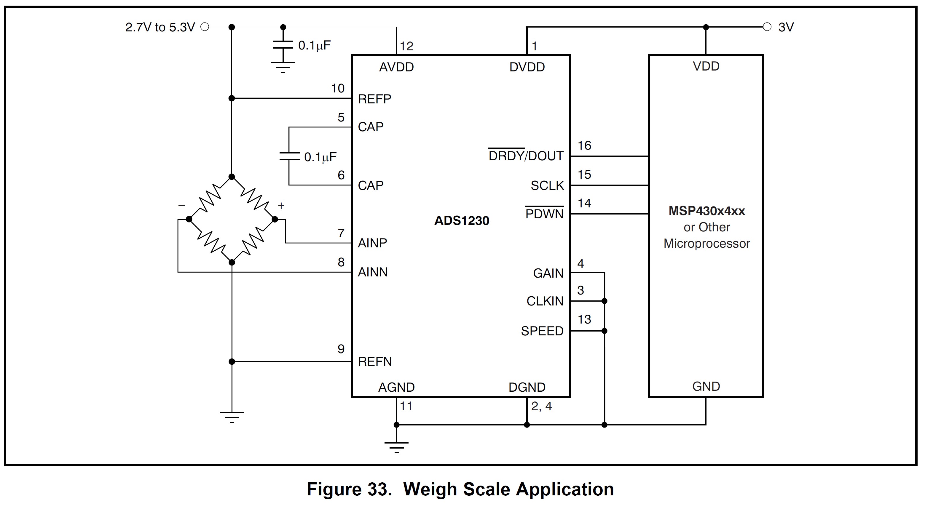

Здравствуйте, имеется измерительный мост-тензорезистор. Есть задача отфильтровать вход АЦП от радиопомех (при работе рации рядом сильно скачут показания веса, вплоть до сбоев). Все подключено по 4-х проводной схеме, как в ДШ (кабелем в несколько метров, экран не подключен):

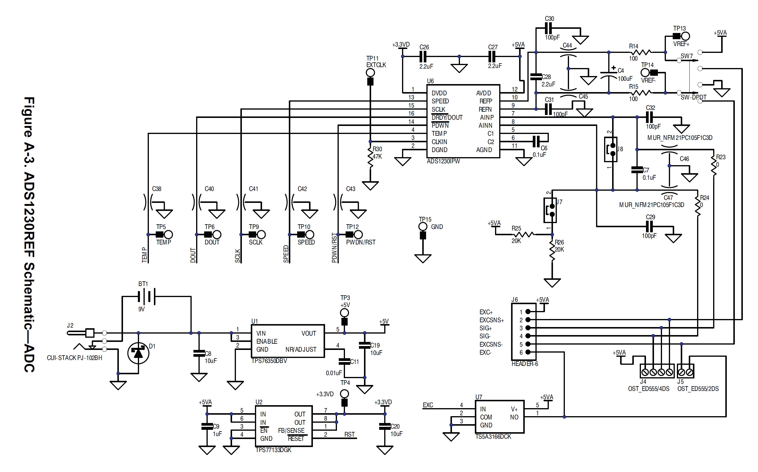

Подсмотрел как АД предлагает фильтровать на отладочной плате:

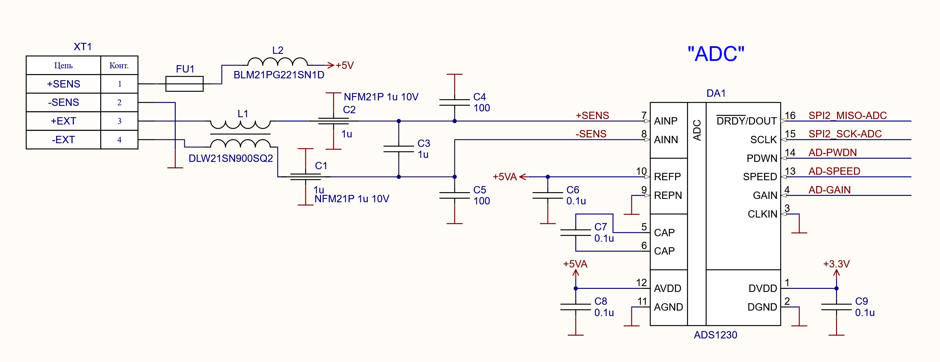

В итоге накидал такую схемку:
Это будет работать? С учетом, входные каналы-4 шт еще работают через мультиплексор 74HC4051, т.к у АЦП вход один.
