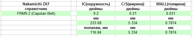

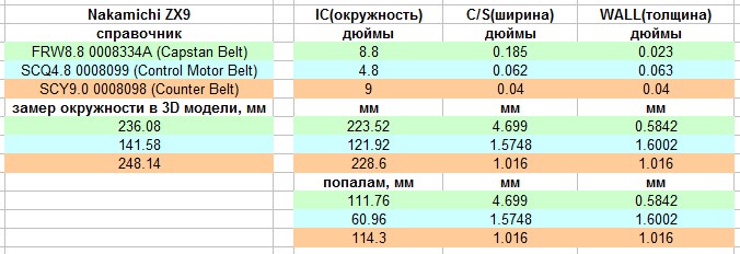

    Остальные для ZX7 те же, что и для ZX9. Айдлер: наружный D = 20 мм, сечение 3x3 мм.
    З.Ы. А бесполезному привет! )

    Разные только на capstan, FRW8.8 против FRM9.2. На счётчик и программную шестерню те же.
