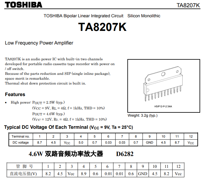

    Аватар для Igor Vega
    18.04.2024
    По умолчанию Re: Колонки 2.1 Logitech S220 не работают
    Цитата Сообщение от 323f Посмотреть сообщение
    А чего нету-то, толком объясни? Не включается, не управляется? Всё делает - звука не даёт?
    Не включается. На пульте есть рычажок, должен светодиод загораться и звук появляться. Светодиод проверил, рабочий. Но он не загорается при включении. Звука нет.
    ---------- Сообщение добавлено 17:35 ---------- Предыдущее сообщение было 17:32 ----------
    Рекомендуемое питание - 12В, предельное - 15В, а у тебя намеряно - 18,1В. Должна была - помереть, если питание напрямую идет.
    Очень неудобно плата собрана, название микросхем загораживают другие детали и схему не могу найти нигде. Наконец страшным усилием воли, фонариком и лупой вооружившись смог прочитать название микросхем - CHMC SOBO3 D6282!
    Но и по ней та же инфа:
    Наилучшее напряжение питания 9 В, 12 В
    Диапазон рабочих напряжений источника питания: Vcc = 6 ~ 15 В. Так что ваша правда. Немного отличаются параметры этих микросхем:Нажмите на изображение для увеличения.
