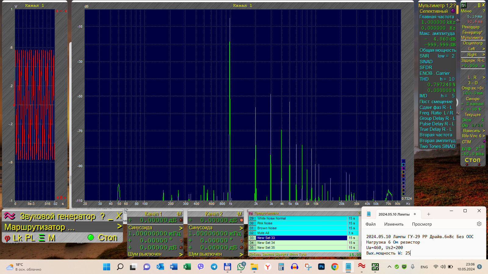

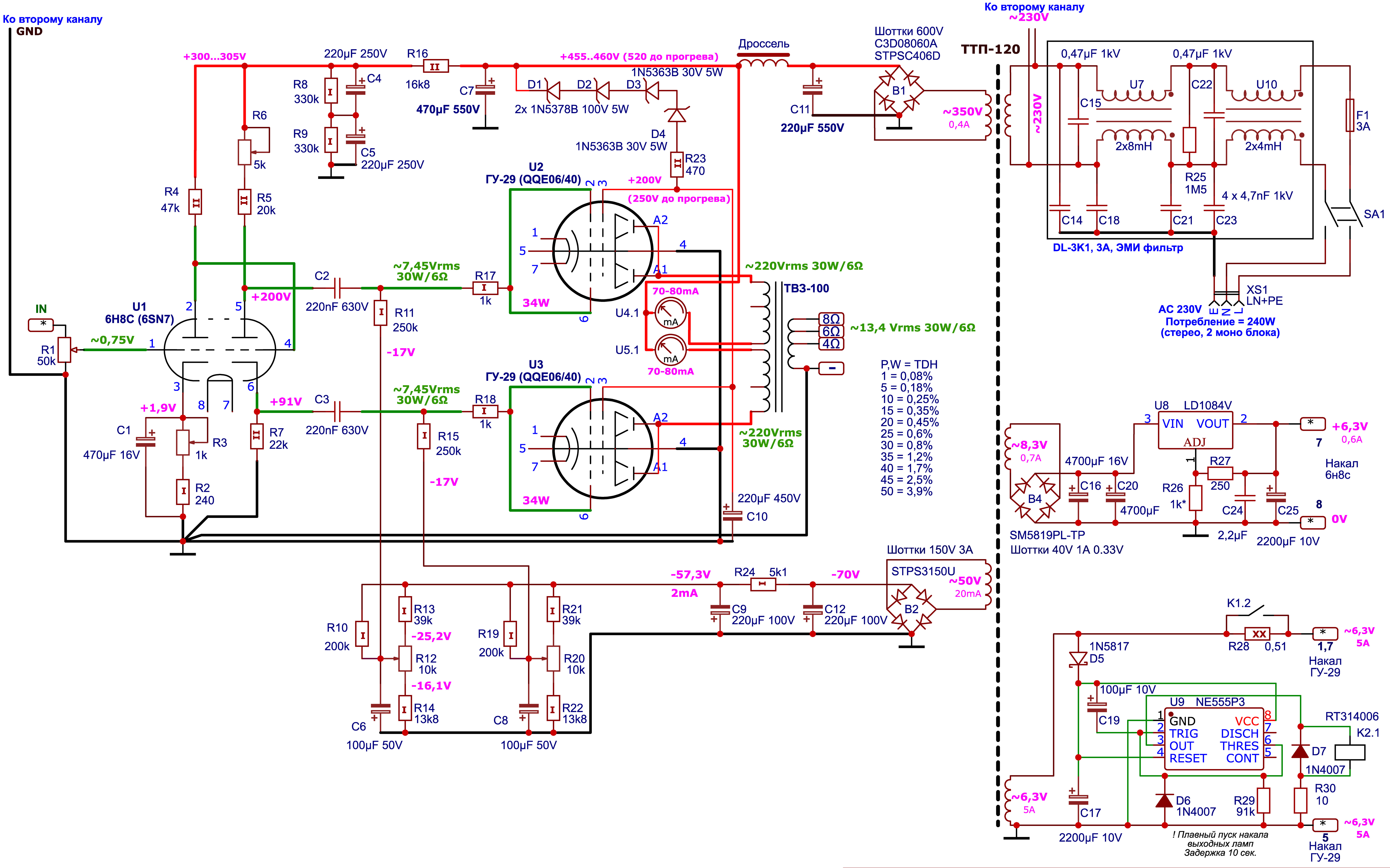

    Уважаемые любители ламп, доброго дня.
    Буду благодарен комментариям/замечаниям к схеме:

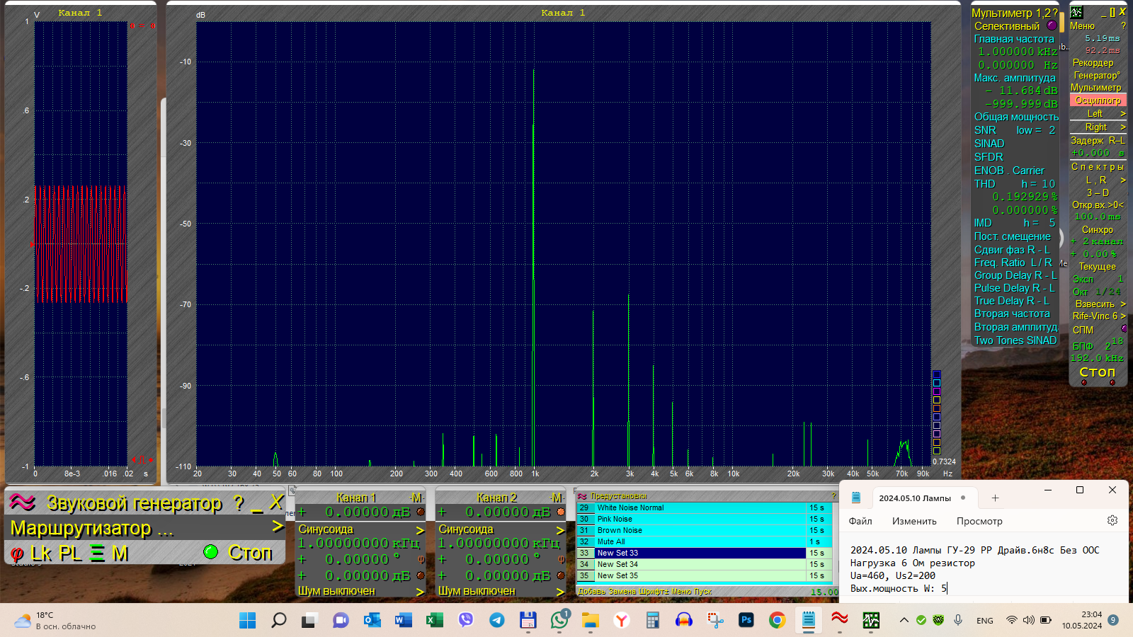

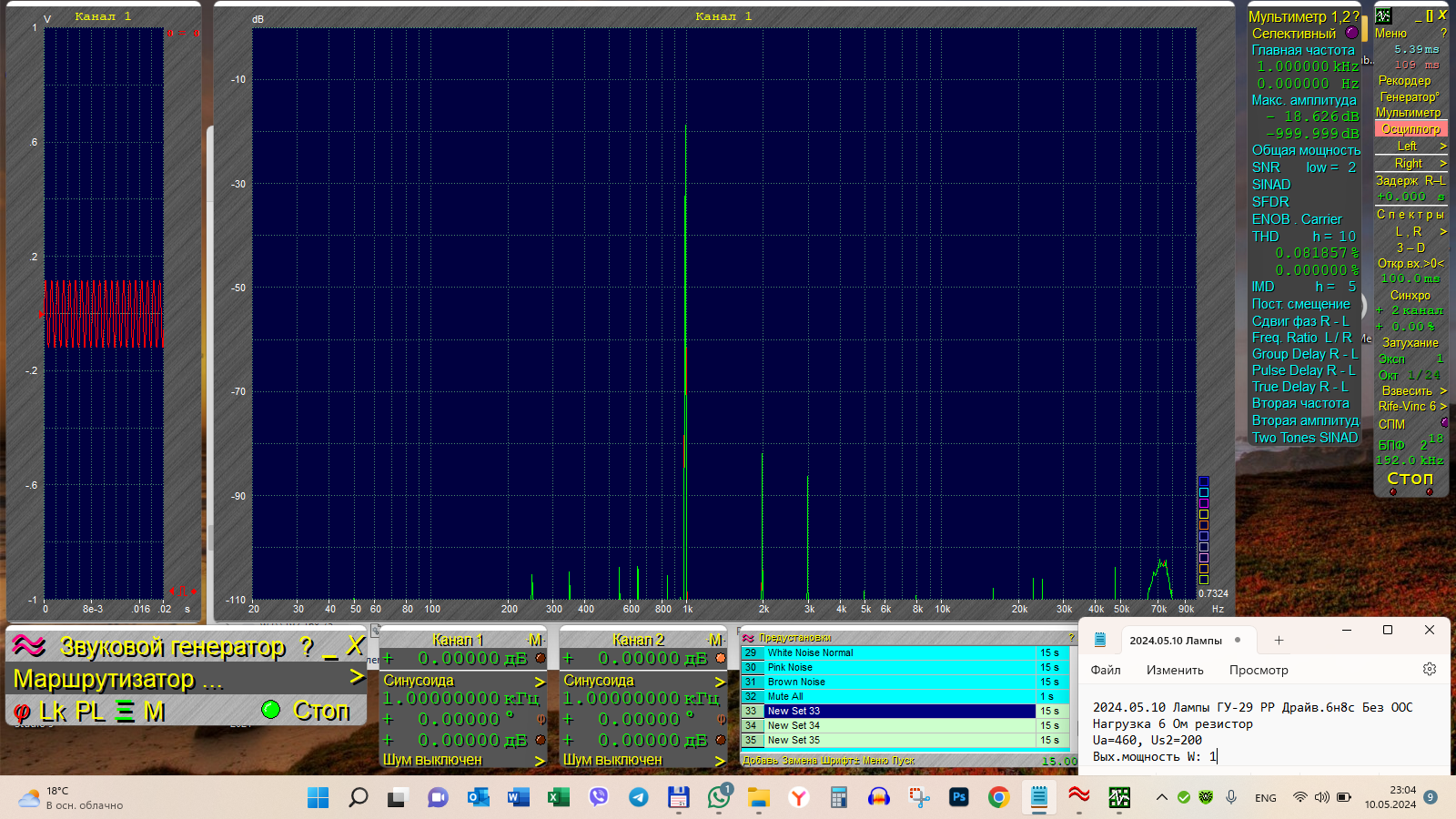

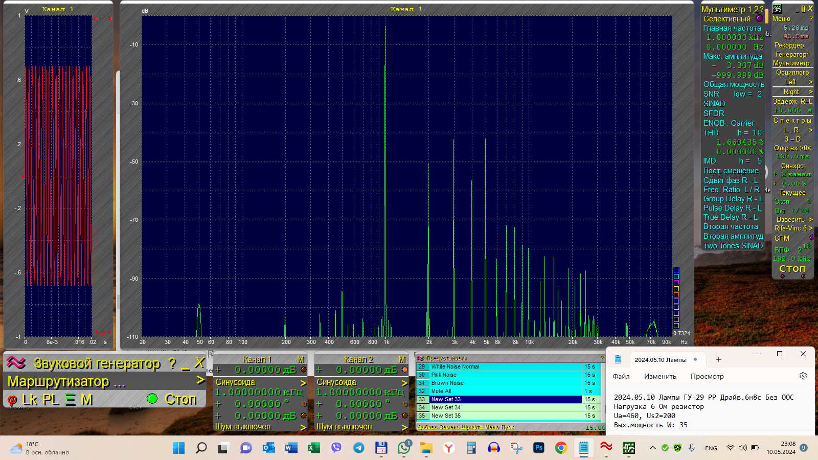

    Выходная мощность 30W при TDH=1% (1W=0,08%; 10W=0,25%; 20W=0,45%).
    ТВЗ намотан на тороидальном трансформаторе, первичка 1300+1300, вторичка 4Ω/Kтр=38,2 (68вит.); 6Ω/Kтр=31,3 (83вит.); 8Ω/Kтр=27,1 (96вит.)

    Замеры сделаны на 6н8с + ГУ-29 (1980-е). Лампы 6sn7 и QQE06/40 = не успел замерить в этой же схеме... позже выложу.

    По умолчанию Re: Ламповый Push-pull на ГУ-29
    Я бы застабилизировал вторую сетку ГУшек, источник смещения, и возможно даже анодное. А так вроде ничего, умощненная версия Lynx VTA39. Реализация моего варианта у меня в альбоме в профиле есть.
    Уважаемый Семен, схему пришлось сделать Умощнённой, т.к. из 20-ти ламп ГУ-29 так и не удалось найти в более-менее с одинаковыми половинками... Поэтому пошёл по пути упрощения - запараллелил половинки, - и подобрать пару стало очень легко...
    Про стабилизацию смещения, да, думал.... делал замеры: тут либо стабилизировать И анодное, И сеточное... либо вообще не стабилизировать ничего. Иначе, только при стабильном напряжении смещения и изменениях напряжения на анодах - ток покоя будет сильно меняться при колебаниях в сети 220... А если ничего не стабилизировать - то ток покоя меняется гораздо меньше.
