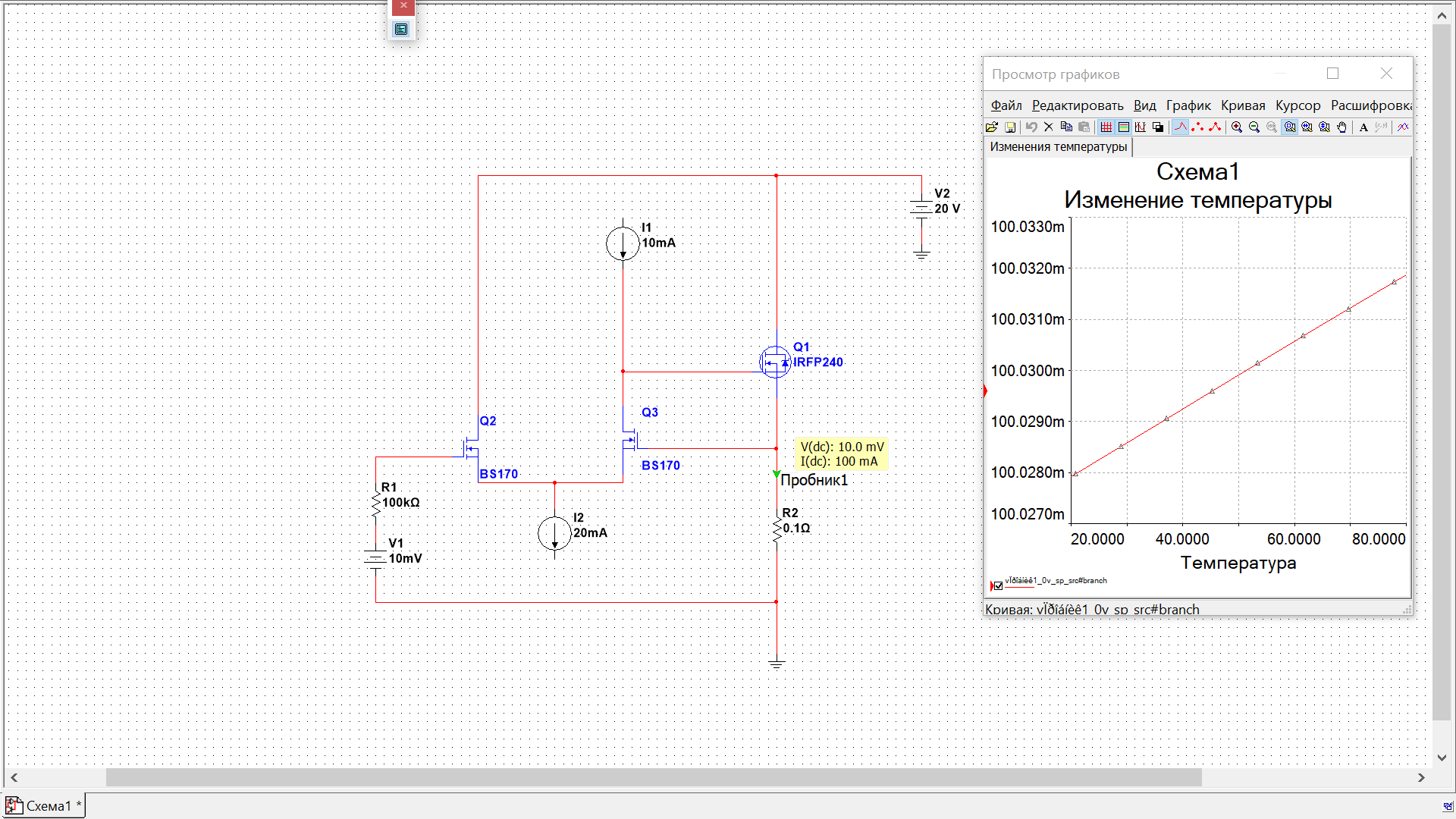

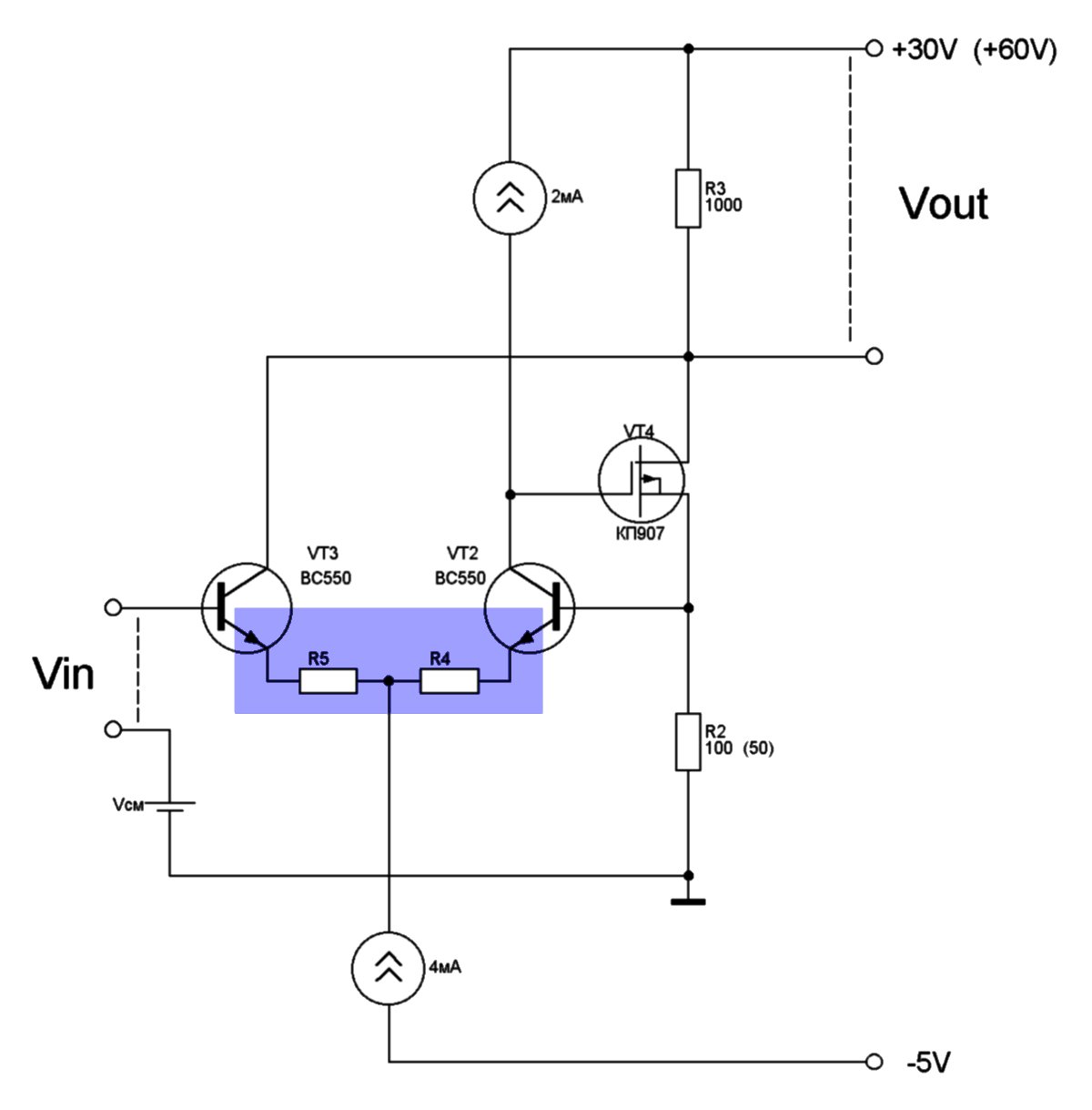

    на каждый транзистор индивидуальную схему. На ОУ.
    Или попробовать вот эту схему
    из темы Uni&Vers "Недавно я закончил..." (лет 20 назад) https://forum.vegalab.ru/showthread....l=1#post218592
    оформить повторителем:Нажмите на изображение для увеличения.
