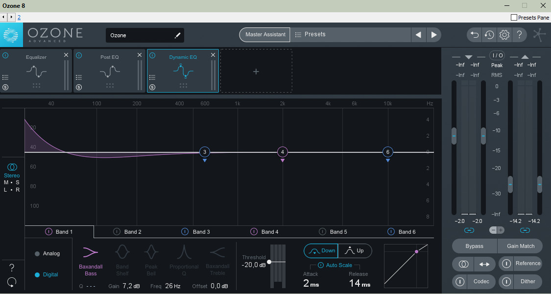

    используется коррекция
    На НЧ применить dynamic EQ.

    dynamic
    компрессор-лимитер?

    компрессор-лимитер?
    Kомпрессор или экспандер. В нашем случае до определенного уровня (сам выбрал) подъем НЧ как при обычном EQ с выбранноц частотой и добротностью, или шелф, при превышении подьем все меньше и меньше. И можно наоборот, при тихой прослушке. Вот наглядная картинка:Нажмите на изображение для увеличения.
