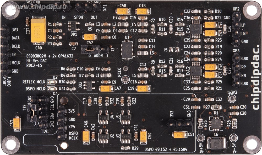

    Есть отважные, кто уже купил? Вроде неплохо сделан, фильтр на опа1632, правда смесителя нет, но может это и к лучшему.
    https://www.chipdip.ru/product/es9038q2m-audio-cap
    https://static.chipdip.ru/lib/629/DOC041629894.pdf

    неправильно это, аналоговое питание вместе с цифрой мешать. Долго-ли было оу туда поставить, что за экономия копеечная? То же самое с клоком, тащить его откуда-то, через какие-то буферы - зачем?
    Тем более, что у 9038 практически идеальный внутренний осциллятор, возьми любой епсон кварц и включи - цена ноль, джиттер тоже.
    Проще взять USB свисток с алика на 9039.
    И еще " Модуль не будет работать в автономном режиме, только с помощью: RDC2-0051Rev2, RefLex, RefLex 2.0, RefLex 3.0", притом еще по I2C.
    XXI век, а не может сделать управление по USB с нормальным графическим интерфейсом.
    А чем это лучше китайских плат? Китайцы сейчас практически за те же деньги предлагают 9038 с хорошим BT модулем на борту и даже (как уверяют) с гальванически-развязанным DC-DC на отдельной платке. Там и смеситель есть.
    Но в общем все такие доступные варианты требуют очень существенных модификаций чтобы это хорошо зазвучало. В изначальном виде только для экспериментов и макетирования может сгодится.
    https://aliexpress.ru/item/100001020...00034780934316 (Подорожал! Несколько дней назад заказывал почти за такую же сумму, сколько в ЧиД стоит этот пазл от их конструктора)
    Это если не внешний клок использовать, с выключенным ФАПчем.
    Вроде в 9038 и подобных не используется ФАПЧ для этого, немного по другому сделано. На сколько я понял, в обычном режиме выходная часть ЦАП тактируется напрямую от осциллятора для минимизации джиттера, а входные данные пропускаются через ASRC.
    Если ошибаюсь поправьте, на самом деле очень интересный вопрос по которому я смог не много инфы найти.
    По умолчанию Re: ES9038Q2M аудио ЦАП от ЧиД
    так и есть, в асинхронном слэйв моуде критический клок будет идти со внутреннего осцилятора(только добавь кварц 50МГц или около того и 510к параллельно ему + 12пф с каждого пина на гнд), а в синхронном слэйв, или в мастер моуде с внешнего.

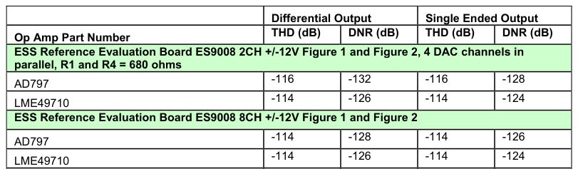

    Вот это интересно. Имею плату ES9018K2M с ЮСБ, хочу использовать как генератор для измерений, изменив выхлоп на полосовые фильтры. В инструкции ESS по применению их ЦАП-ов есть такая табличка (см. ниже), откуда выходит, что для ES9008 диф. съём уменьшает шумы, но не меняет искажения. Это позволяет для генератора не использовать смеситель (использовать только один выход), но может это верно только для ES9008, а для других их ЦАП-ов не верно?
    misha88, это сравнение выходов не для ЦАП, а для борды. ЦАП в обоих случаях используется с диф. выходом.
