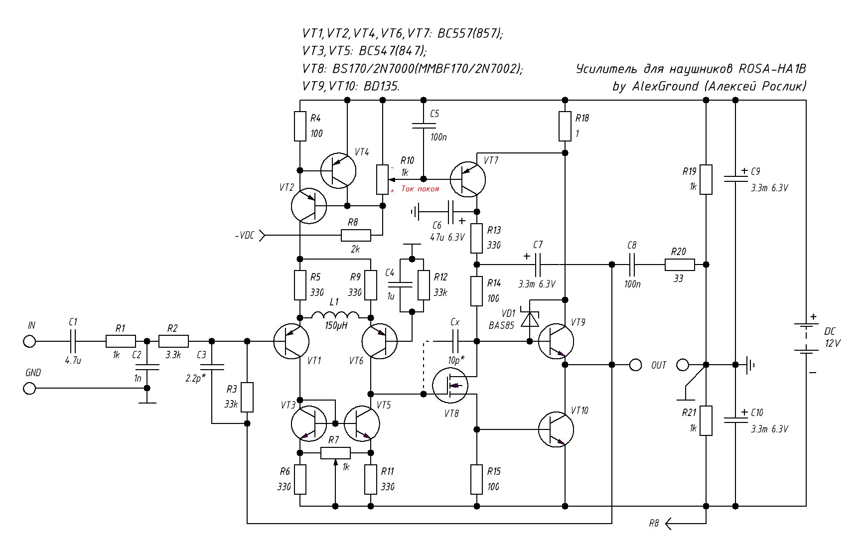

    Хочу представить схему простого дискретного усилителя для наушников с однополярным питанием.
    Усилитель реализован в двух вариантах, с выходным каскадом на MOSFET и на биполярных транзисторах.

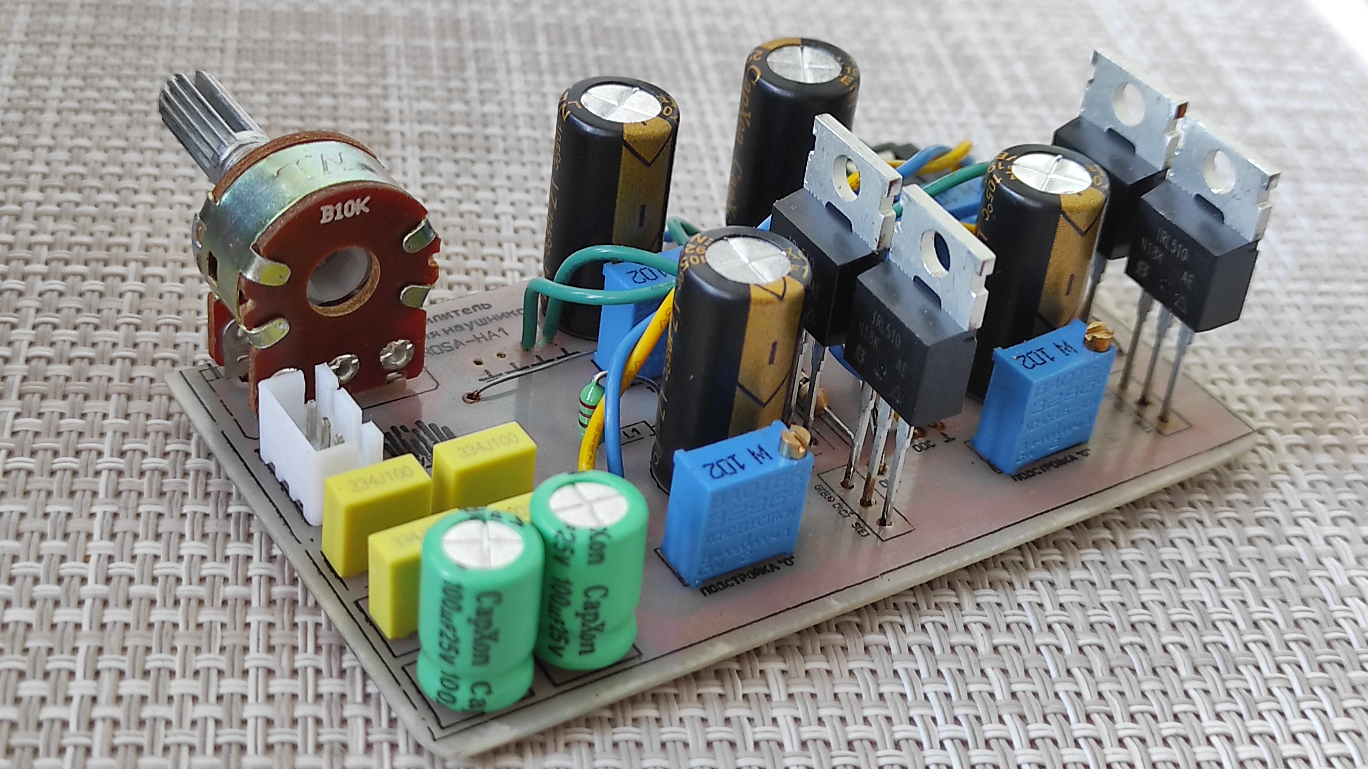

    Вариант с выходом на MOSFET:
    Вариант с выходом на биполярных транзисторах:
    Входной каскад выполнен на недорогих распространенных малосигнальных биполярных транзисторах BC557(857) (VT1, VT6) и каких либо особенностей не имеет.
    Инвертирующая схема включения позволяет избавиться от необходимости слежения в диф.каскаде (ДК), что упрощает схему. Индуктивная коррекция на L1 увеличивает глубину ОС в звуковом диапазоне, в "хвосте" классический двухтранзисторный ГСТ выполненный на BC557 (VT2, VT4), в нагрузке классическое токовое зеркало выполненное на BC547 (VT3, VT5). Подстроечный резистор R7 балансирует плечи ДК и предназначен для подстройки "0" на выходе усилителя.
    Выходной каскад структурно представляет собой нечто среднее между Худом и Никитиным. Вход на малосигнальном мосфете BS170 (VT8) позволяет снизить нагрузку на диф.каскад и получить высокое усиление оного в НЧ диапазоне, на ВЧ его паразитная ёмкость выступает достаточной коррекцией обеспечивающей устойчивость усилителя. Источник тока на BC557 (VT7) устанавливает ток покоя (ТП) выходного каскада, регулируемый подстроечником R10. Благодаря ОС по току через R18 поддерживается его высокая стабильность без контроля температуры выходных транзисторов.
    Равенство резисторов R14, R15 обеспечивает симметричное управление транзисторами VT9, VT10, так же вольтдобавка через С7 позволяет добиться лучшего коэффициента использования питания по сравнению с нагрузкой в виде ГСТ.
    Режим работы ВК может быть установлен от чистого А до АВ с низким ТП, выходной ток не ограничен током покоя. Из соображений линейность/экономичность могу рекомендовать установить ток покоя в диапазоне 30...80мА.
    Источник питания однополярный, земля "виртуальная" на средней точке конденсаторов С9, С10, что позволяет отказаться от использования релейной защиты и применить практически любой типовый блок питания(БП) на напряжение 12 В и ток более 250мА на канал.
    Средняя точка на С9, С10, R19, R21 может быть использована общая на оба канала

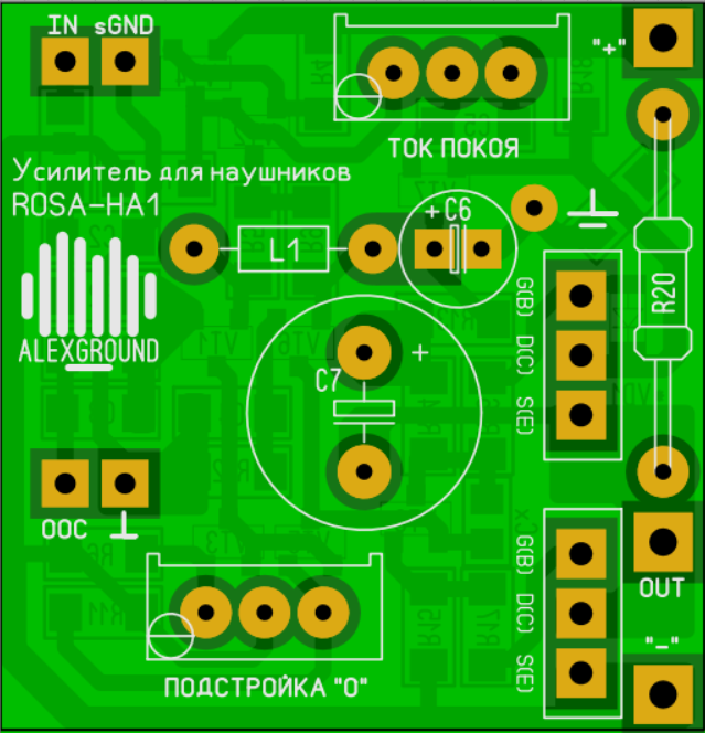

    Печатная плата
    Плата выполнена в двух вариантах:
    1) В формате "модуля" габаритами 30х31мм.
    Файл печатной платы ".lay" и gerber:
    ROSA-HA1module.rar
    Скрытый текст
    Так как корпуса у всех разные, удобно либо скопировать из lay файла блок усилителя для расположения на собственной плате под имеющийся корпус, либо использовать как самостоятельные модули при установке в составе иных устройств.
    Трассировка на одном слое, верхний залит полигоном земли. При самостоятельном изготовлении платы методом ЛУТ можно использовать односторонний текстолит.
    На плате отсутствует входной конденсатор С1, а так же элементы относящиеся к блоку питания R19, R21, C9, C10.
    Соединение сигнальной земли "⏊" выполняется с силовой землей "⏚" звездой в точке подключения земли выхода и входа, в соответствии с принципиальной схемой. Сигнал ООС берется в непосредственной близости к выходному разъему.
    2) В формате полного усилителя габаритами 80х46мм.

    В обоих вариантах использованы SMD компоненты типоразмера 1206.
    Платы универсальны для биполярного и мосфет варианта.
    На платах предусмотрена возможность установки дополнительного конденсатора коррекции Сх между затвором-стоком транзистора VT8.
    В случае возникновения паразитной генерации установить Сх порядка 10..22пФ

    Какой смысл в использовании мосфетов во входном дк? Одни недостатки.
    Аватар для Alex Ground
    15.03.2023
    464
    По умолчанию Re: Усилитель для наушников ROSA-HA1
    Не биполяры (хотя можно легко поставить их без особых изменений) ибо в случае высокоомной цепи ООС желательно для баланса токов баз ввести в правое плече значительное сопротивление в базу, которое надо будет шунтировать конденсатором, это лишние компоненты. Мосфеты, а не jfet только из соображений цены и доступности.

    Тока сейчас обратил внимание на 100К в ООС. Уменьшить раз в 5
    15.03.2023
    464
    Ну только если прикрутить "Т образную" ООС, ибо инверт, входное сопротивление с сохранением заданного Ку тоже с 11кОм упадет до 2кОм, что имхо, маловато будет.
    Шум в реализации по схеме из шапки ниже порога восприятия (если вы об этом), зачем тогда усложнять или снижать входное сопротивление?

    Почему 2к входного мало?
    Я просто логику пытаюсь понять, зачем ставить во входной дифкаскад заведомо более шумный прибор с разбросом в сотни милливольт между приборами и низкой крутизной, и 100 К в ООс, увеличивая чувствительность схемы ко всему возможным паразитам и входной ëмкости ДК?

    Зачем ставить во входной дифкаскад заведомо более шумный прибор с разбросом в сотни милливольт между приборами и низкой крутизной, и 100 К в ООс, увеличивая чувствительность схемы ко всему возможным паразитам и входной ëмкости ДК?
    Как я выше написал, можно применить биполяры, но добавится конденсатор в параллель R12 и увеличится сам R12, а высокоомная цепь ООС что бы получить приемлемое входное в инвертирующем включении. Можно реализовать "Т образную" ООС для снижения номиналов делителя ООС, но я не ожидаю от этого сколько либо ощутимого прироста в параметрах, потому не увидел смысла реализовать такой вариант.
    P.S.: так как включение инвертирующее, то входная ёмкость ДК не так страшна
