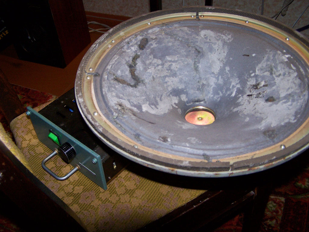

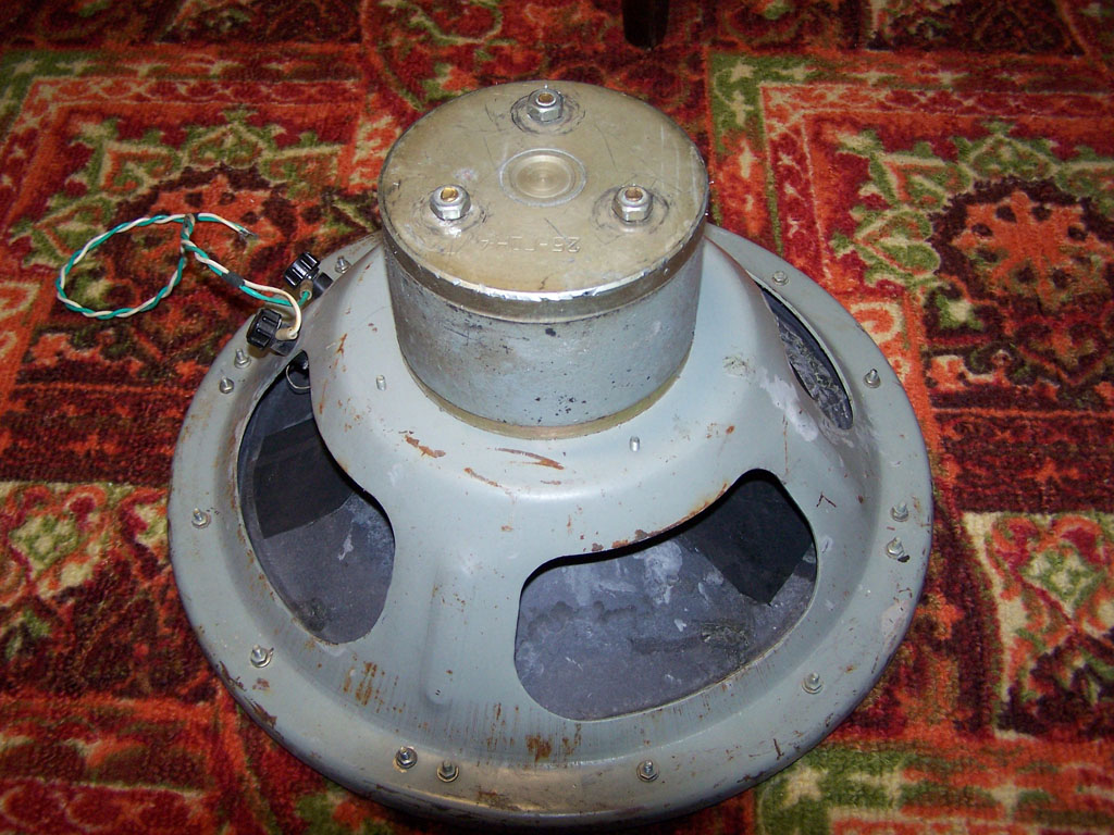

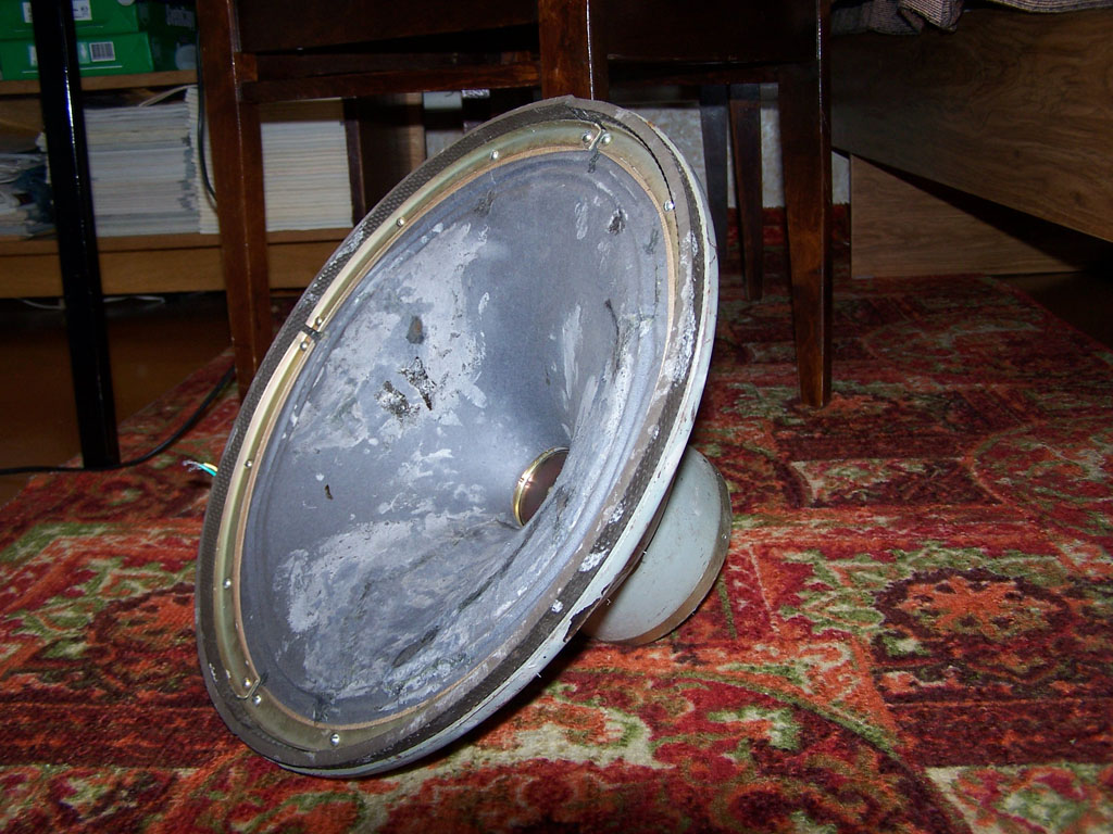

    Что есть 25ГДН-4? какие характеристики и что с ним можно сделать?

    Нет это старинный 15-ти дюймовый лопух, Кинаповский, наверное.

    Коллеги!
    Существуют два абсолютно разных динамика с одинаковым обозначением "25ГДН-4".
    Первый - это бытовой, размер 6,5". У него резонанс около fs=40 Гц и эквивалентный объем динамика около Vas=25 литров. Вот для него как раз можно сделать САБ объемом около 16-20 литров (только с фазоинвертором!) и нижняя граница диапазона будет 45-40 Гц. Если без ФИ, т.е. "Закрытый Ящик", то объем нужно увеличивать до 25-30 литров.
    И второй - это эстрадный, КИНАП*овский, размер около 15" (если не больше). Они от 40 Гц работают, но им нужен большой объем ящика.

    COO1ibin
    Я же уже дал информацию:
    Короче, если речь идет о бытовом динамике 25ГДН-4, то это компрессионный динамик, 4 Ома, эквивалентный объем около 25 литров.
    Если делать оформление типа "ФИ", то очень хорошо подходит объем около 18 литров, частоту настройку ФИ следует сделать 42-43 Гц. Нижняя граница будет около 40-42 Гц.
    Кстати, идеально подходит для этого динамика ящики от системы "10МАС-1М" (объем 18 л). Только там нужно сделать фланец-переходник и поставить трубу ФИ.
    P.S.
    Для КИНАП*овского динамика 25ГДН-4 нужен "Закрытый Ящик" объемом 100-150 литров. В принципе - чем больше объем, тем лучше!

    Zotoff, большое спасибо за инфу
    Вот фоты динамика:
