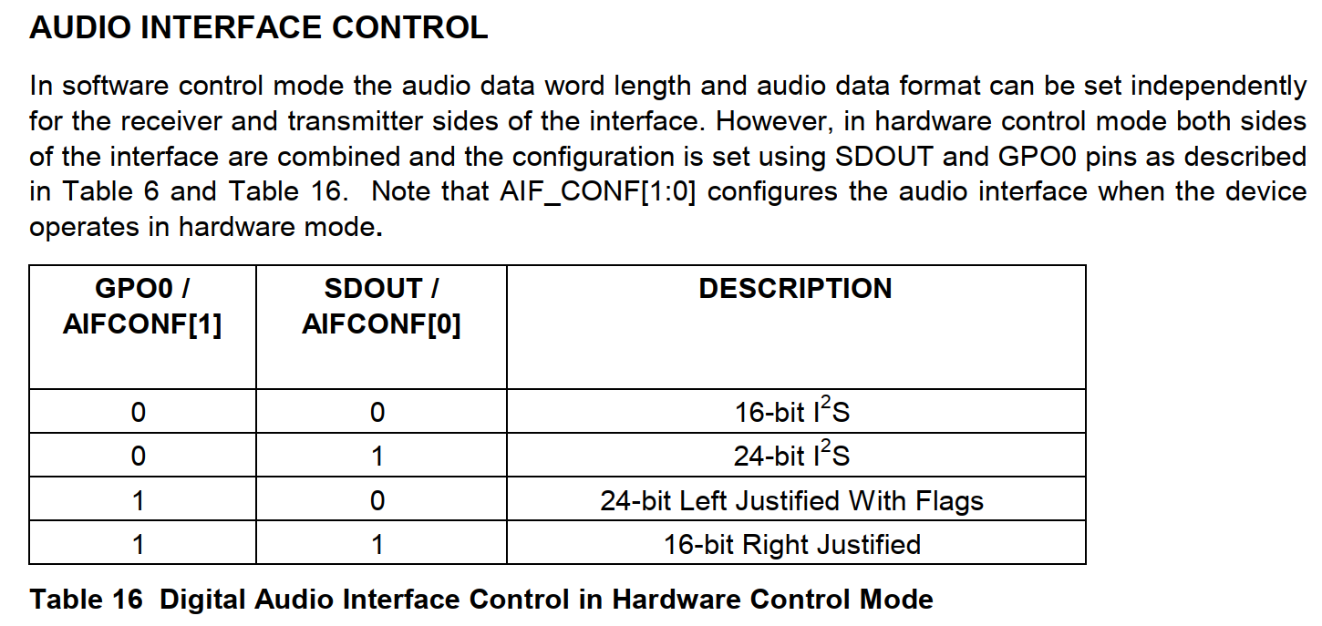

    Вот таблица выбора формата:
    Я надеюсь текст переведете самостоятельно?
    0 - это значит 0 вольт.
    1 - это напряжение питания 3,3В.
    Проверяя напряжения на пинах GPO0 и SDOUT у 8804, можно узнать через эту таблицу - какой задан формат данных для 8804 (это если 8804 используется в хардварном режиме, без конфигурационного микроконтроллера).
    Если задан формат "24-bit Left-Justified", то надо попробовать задать "24-bit I2S", поменяв напряжения на пинах GPO0 и SDOUT в соответствии с таблицей.
    Спасибо большое. Можно еще вопрос? Почему не варианты с 16 бит?
    Может и 16, как пишет Сергей. Без мануала - кто его знает?
    Просто для I2S и LJ разрядность вообще не имеет значения, т.к. в этих форматах выравнивание данных во фрейме по старшему биту. Зачем в ДШ 8804 для них указана разрядность - вообще не понятно.
    А если там формат RJ16, то его перепутать без слышимых артефактов никак не получится.
    В таком случае возможно в самом деле где-то какая-то лишняя инверсия сигнала/сигналов, как сразу предположил Pyku_He_oTTyda.
    В любом случае - надо смотреть какой формат по факту выставлен на 8804. Без этого все рассуждения - "гадания на кофейной гуще".
