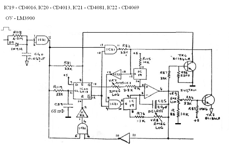

    Аватар для Wladimir_TS
    25.01.2010
    Россия
    151
    По умолчанию Re: Источник тока.
    Совершенно верно, с учётом этого, как предполагается регулировка переменным резистором диапазона в 3 порядка?
    Там переменник с логарифмической зависимостью. А вообще такие диапазоны в электромузыке сплошь и рядом.
    Но таково ТЗ (оно обсуждаемо но списано с "профессионального" аппарата - "прототипа"):
    Атака 0,003 - 2 секунды (заряд 0,5-4,5В)
    Спад 0,003-12 секунд (Спад 4,5-0,5В)
    Из серии "а вам слабо" (с) конструкторы "из загнивающего буржуазного западу"....
    Понятно что урезать можно на порядок и никто не заметит 0,03-2 и возможно даже 0,1-2 но изначально - вышеуказнное.
    В обще-то предлагаю обсудить реализуемость того и иного и пути реализации.
Название:	Огибатель звука.PNG
    Вот исходная схема (кто что-то разберёт - то молодец , но кое какие номиналы подскажу ибо имею "перечень элементов") - как работает - "ЯнипонялЪ".
    Ну понятно что "1" на прямом выходе триггера это "АТАКА", на 12 выводе CD4016 - это поддержка, на 6 выводе CD4016 это спад.... но как оно работает вместе непонятно, решил мудрить по своему и желательно без ОУ с токовыми входами.

    Ну а в чём проблема-то ? Можно же сделать источник тока на прецизионном ОУ - точности уж наверняка хватит , чтобы перекрыть 3 порядка ...
    15.07.2008
    Belarus, Orsha
    2,608
    Да банально повторить исходник,если уже схема его в наличии
    Аналоговые синты-не та штука,где нужно понимать логику производителя
    Многое там делалось в лохматые годы друзьями музыкантов,с соответствующим уровнем схемотехники
    А уже позже,когда прибор становился культовым,его повторяли во всей его нелогичности и кривизне
    И именно потому,что музыканты хотят "тот самый" прибор и звук

    Я бы начал с того, какой оу там стоит. Аналоговые цепи строились из наличия оу с соответствующими параметрами, особенно в те старые времена. И вся обвязка строилась вокруг.

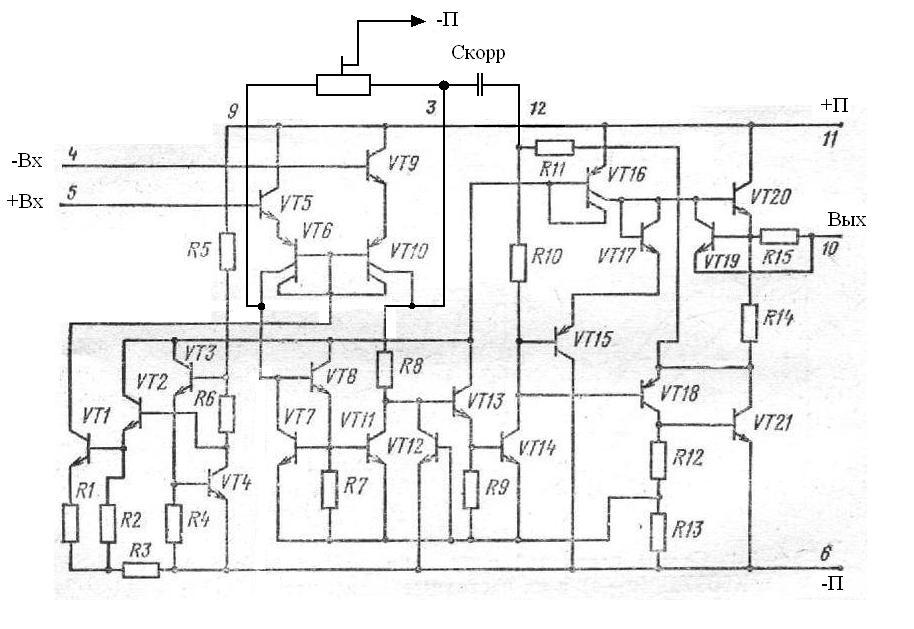

    25.01.2010
    Россия
    151
    Я вроде нашел что только К140УД7 (uA741) может иметь синфазное входное до напряжения питания. Еще мифическая К140УД18 (выше питания) и К574УД1 (но её, по моему, от однополярки 9 вольт не запитать а от 5 и подавно)
    А для К553УД2 значится 12 вольт при +/-15, но к сожаленияю справочные данные на отечественные микросхемы в инете пестрят ошибками, например на 2/3 сайтов балансировка внешняя для К553УД2 включена междк 9 и 12 выводами, а по логике внутренней схемы между 9 и 3 должна быть
    39,193
    LM358 (2904) умеет.
    А у него вроде как есть аналог - 1401УД5.
    Правда, боюсь что 358-ю достать будет проще.

    24.03.2006
    Пятигорск
    3,151
    Тут какая-то ошибка ... дело в том , что в схеме 741 коллекторы входных эмиттерных повторителей включены на шину (+) не прямо , а через ещё один транзистор , включенный диодом - часть токового зеркала , стабилизирующего режим дифкаскада . А это значит , что если подать на входы синфазное напряжение , равное плюсовой шине - входные транзисторы окажутся уже в режиме насыщения , и даже если и будут как-то работать , то с сильной деградацией параметров . А вот если посмотреть на схему 553УД2 - а это кстати тоже клон , известного в своё время ОУ LM301(101, 201) - разработка великого и ужасного Боба Видлара 1967 года - то окажется , что там коллекторы входных повторителей сидят прямо на шине (+) . Вот в этом-то и разница - и кстати , я хоть сам это не применял , но где-то видел схему , где входы 553УД2 сидели прямо на плюсовом "рельсе" питания - так был реализован датчик тока в каком-то БП . Сам же я , если мне надо работать от минуса питания , применяю LM358 , ну а если от плюса - TL082 . Ну и конечно , во всех подобных приложениях можно также использовать любые "rail-to-rail" ОУ , но мне они как-то редко попадаются ... да и честно говоря , случаев , когда реально нужен настоящий rail-to-rail , на самом деле очень мало .
    12.09.2008
    Калуга
    3,144
