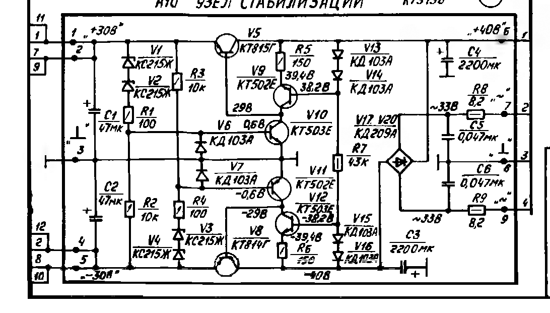

    По умолчанию Схема стабилизации в Кумир
    Решил сабж проапгрейдить, заменил мост на SF56, все остальные диоды на шотки. Глюк появился, напряжения на выходе не стало. Есть напряжение на входе в мост, на выходе из моста, на конденсаторе С3 есть, а на С4 нет. Как такое бывает ?

    Чудес не бывает, ищи где накосячил.
    И КД103А? На них падение 1В, а у шоттки?

    Диоды 1N5819, как по английски падение напряжения ?
    Вроде посмотрел по плате, ничего не закоротил лишнего. Кстати на конденсаторе C4 есть напряжение порядка 0,2 В, на С3 около 50 В.
    Может такое быть, если другие детали сгорели ?

    В даташите обозначается как Forward Voltage и у 1N5819 будет около 0,6В, но пока на это можешь забить, т.к. у тебя где-то конкретный косяк.
    Мост правильно распаял и он исправен?
