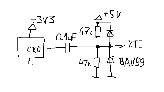

    У 5842 допустимый сигнал на входе XTI от 0,3VDD до 0,7VDD, т.е. допустимый размах всего 0,4VDD.
    0,4 * 5 = 2В. Т.е. для источника клока достаточно всего 2..2,5 вольта напряжения питания.
    Но есть одно условие - сигнал должен быть симметричен относительно половины питания.
    Поэтому должна помочь такая схема:
    Спасибо! А чем "грозит" если сделать как я написал, от 4в запитать ak4113, не будет работать?) или что то сгорит?) у меня сейчас ak4113 от 3,3в питается а цфsm5813 от 5в, вме работает, но вот и задался вопросом, ( это другой цап) , в прнципе 5813 и 5842 это почти одно и тоже) Спасибо)

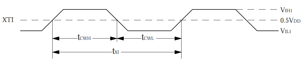

    на счет симметрии клока, вы проводили какте то испытания? это на работе, или на звучании отражалось?

    Может и ничем не грозит, просто поднимать напряжение питания выше заявленного максиума (3,6В) - некрасивое какое-то решение.
    Оно может и от 3,3В напрямую будет работать, как в случае с 5813. 0,7VDD - это лимитное значение, фактическое может быть и ниже.
    Но, чтобы не заморачиваться с питанием и иметь гарантированно работоспособную схему, я бы сделал схемку с разделительной емкостью, или добавил вентиль AHCT, как советовали выше.
    Это следует из ДШ:
    Сам фильтр 5842 я не использовал и, тем более, не отслушивал.
