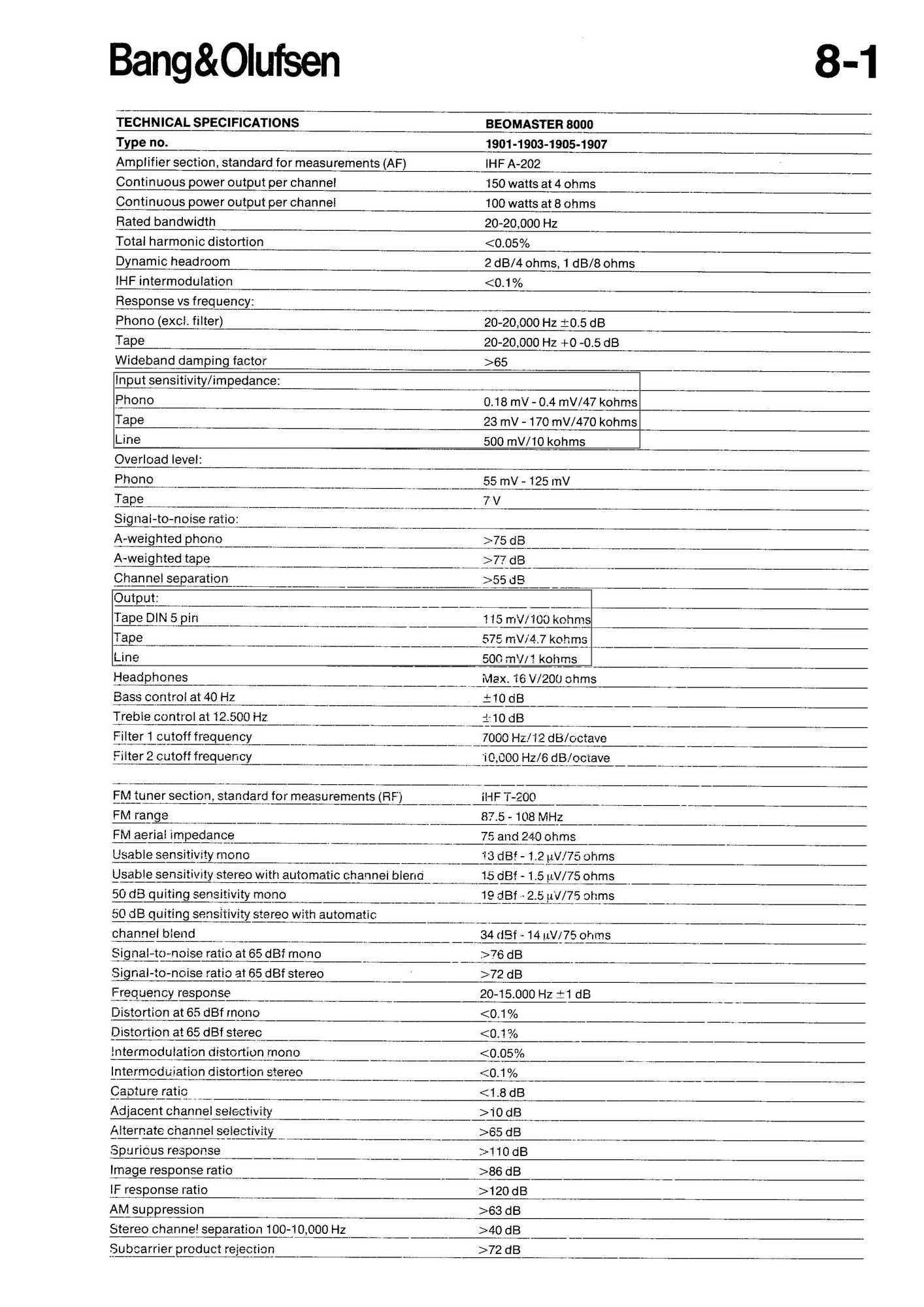

    Честно говоря, не ожидал такого подвоха при изучении 2 топовых вещей начала и середины 80-х, тяжело себя чувствовать тупым.
    Вопрос возник из задачи подключения сетевых транспортов и привел в тупик, поскольку техдоки не внесли понимания.
    Может коллеги из цеха твиков и схемотехники раскроют тайну?
    Итак, BeoMaster 8000, 1980 год. Самый мощный, самый стильный и самый технологичный. Венец технологий B&O.

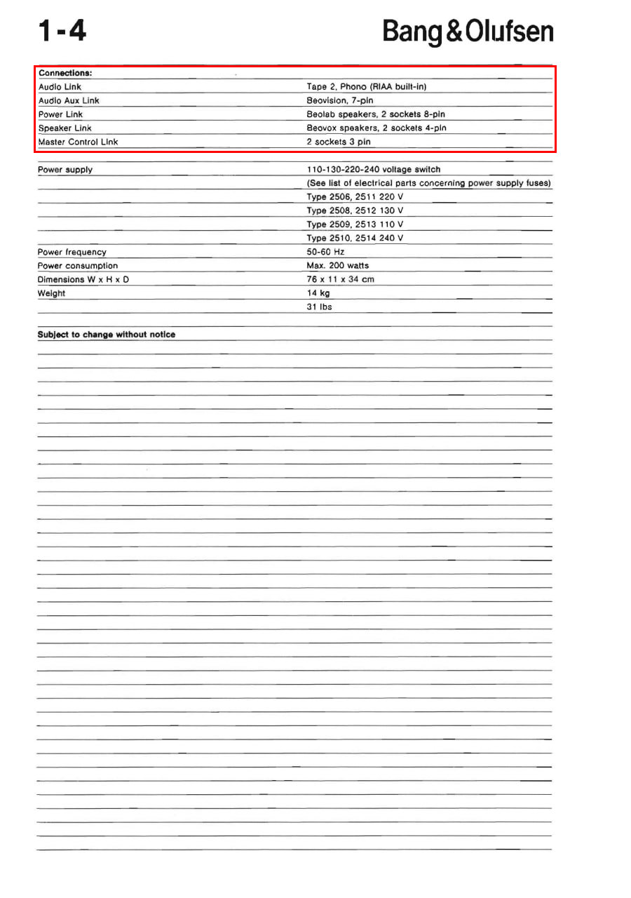

    Спецификация их техмануала для дилерских сервисов (в обычном этого нет, пользователям не нужно)
ID:	449966 Нажмите на изображение для увеличения.
    Ищем Line-In

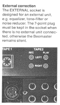

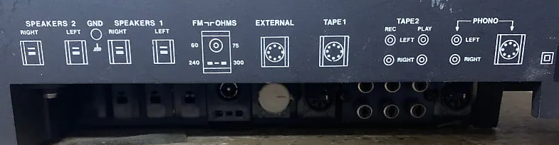

    Однако, на задней панели есть только External, Tape 2 и Phono, при этом, согласно техмануалу, External это не то, что мы думаем
    (ремарка, никаких эквалайзеров B&O в гамме не производил)

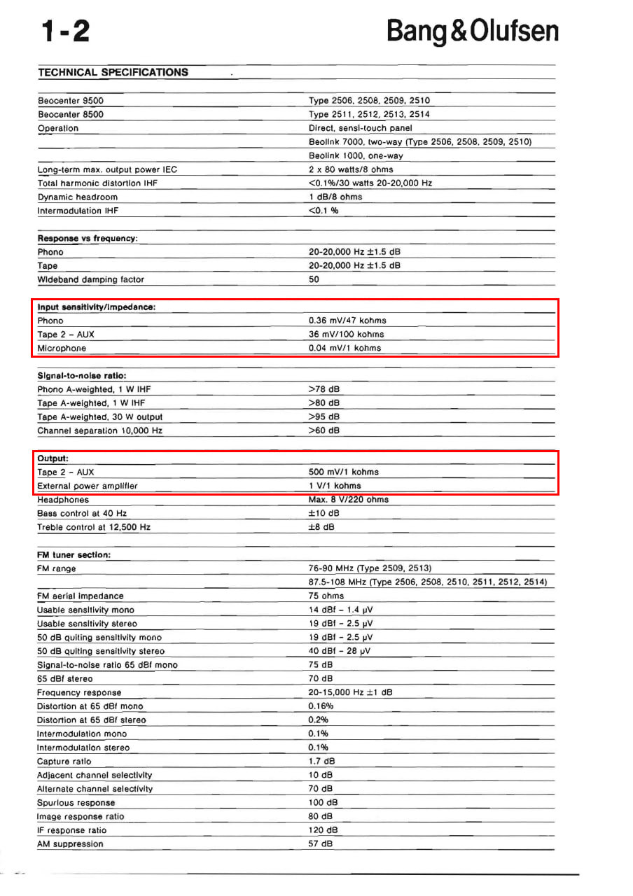

    С BeoCenter 9500, чуть доработанной версии модели 9000 (для 1986 года 9000 был очередным прорывом, одно сенсорное управление по стеклу чего стоит и механика отделений для MC и CD на лесках),
    Дела обстоят не лучше. Судя по описанию, линейного входа нет...
ID:	449950 Нажмите на изображение для увеличения.
ID:	449951 Нажмите на изображение для увеличения.

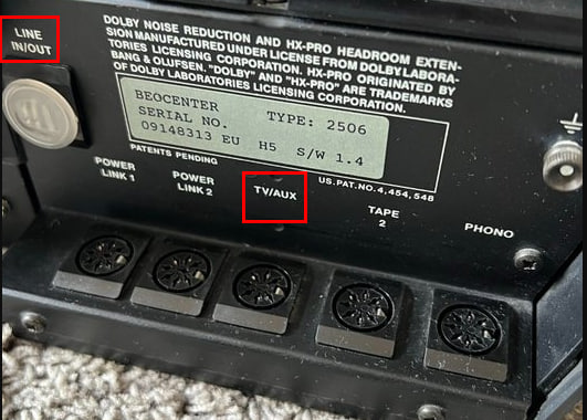

    Однако, на задней панели... он, как и линейный выход, есть (посаженные на 1 разъем, с такой же заглушкой, как и пресловутый External на 8000), вместе с дополнительным AUX.
    Вопрос:
    Друзья, что быстро и легко читают схемы, можете все-таки прояснить, что здесь и как?
    BeoMaster 8000 Service Manual.pdf BeoCenter 9500 Service Manual.pdf

    По умолчанию Re: Загадки винтажных Bang & Olufsen
    Что мешает использовать входы Tape1 или Tape 2?
    P.S.Те,которые "play"....
    Всем - не хворать!
    С уважением,Владимир.
    Аватар для Seilenos
    02.11.2016
    24
    То, что они, судя по мануалу, 23, а не 500 Милливольт. Хотя... судя по всей этой каше, там может быть что угодно.
    Еще меня сильно смущает, опять же, судя по спекам, что Тейп, что Фоно - 20-20.000 килогерц.
    upd: только заметил, там в целом у усилителей пропускная частота 20-20.000 (даже у CD плеера).
    Или это в те года было нормой?
