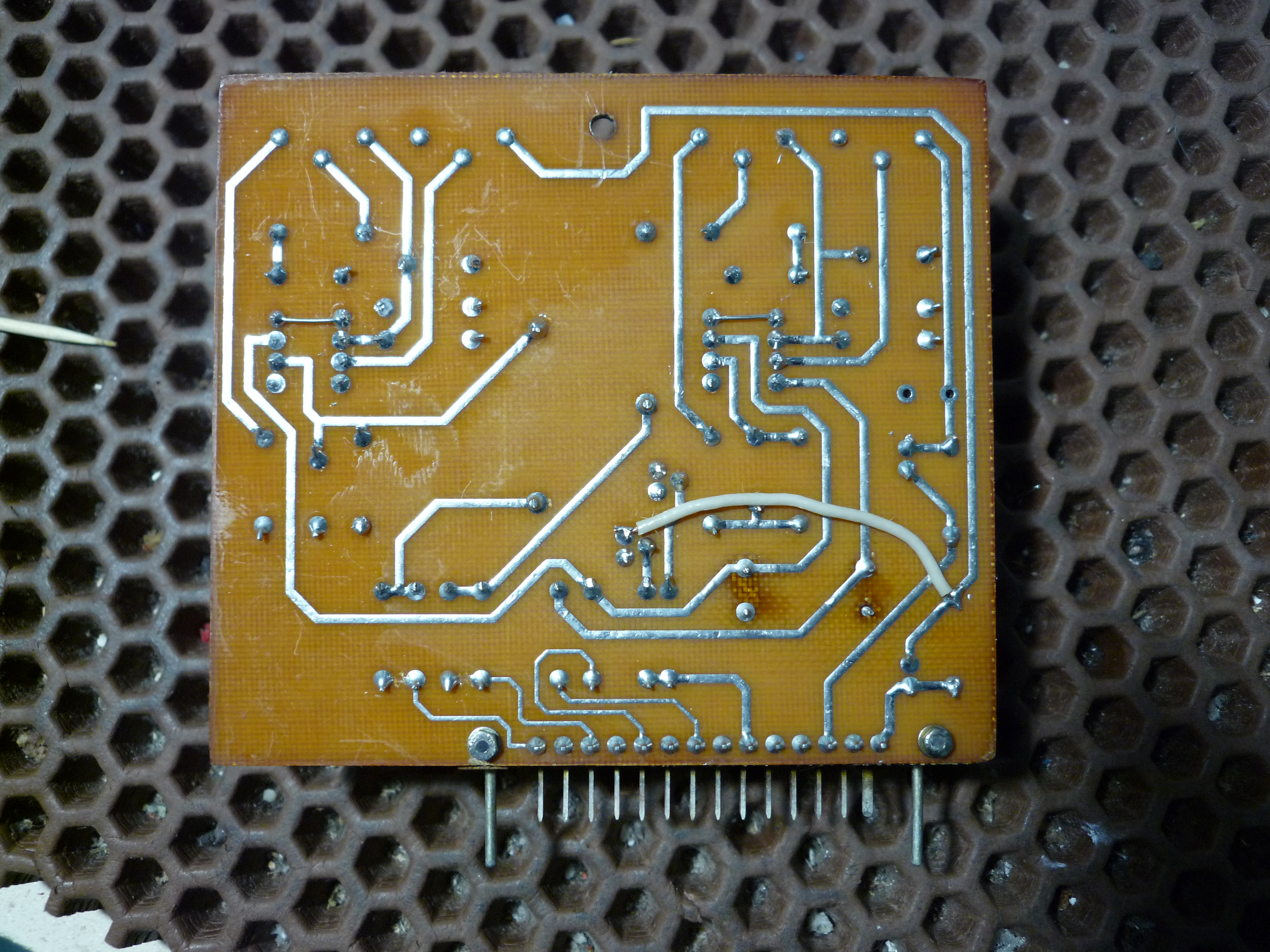

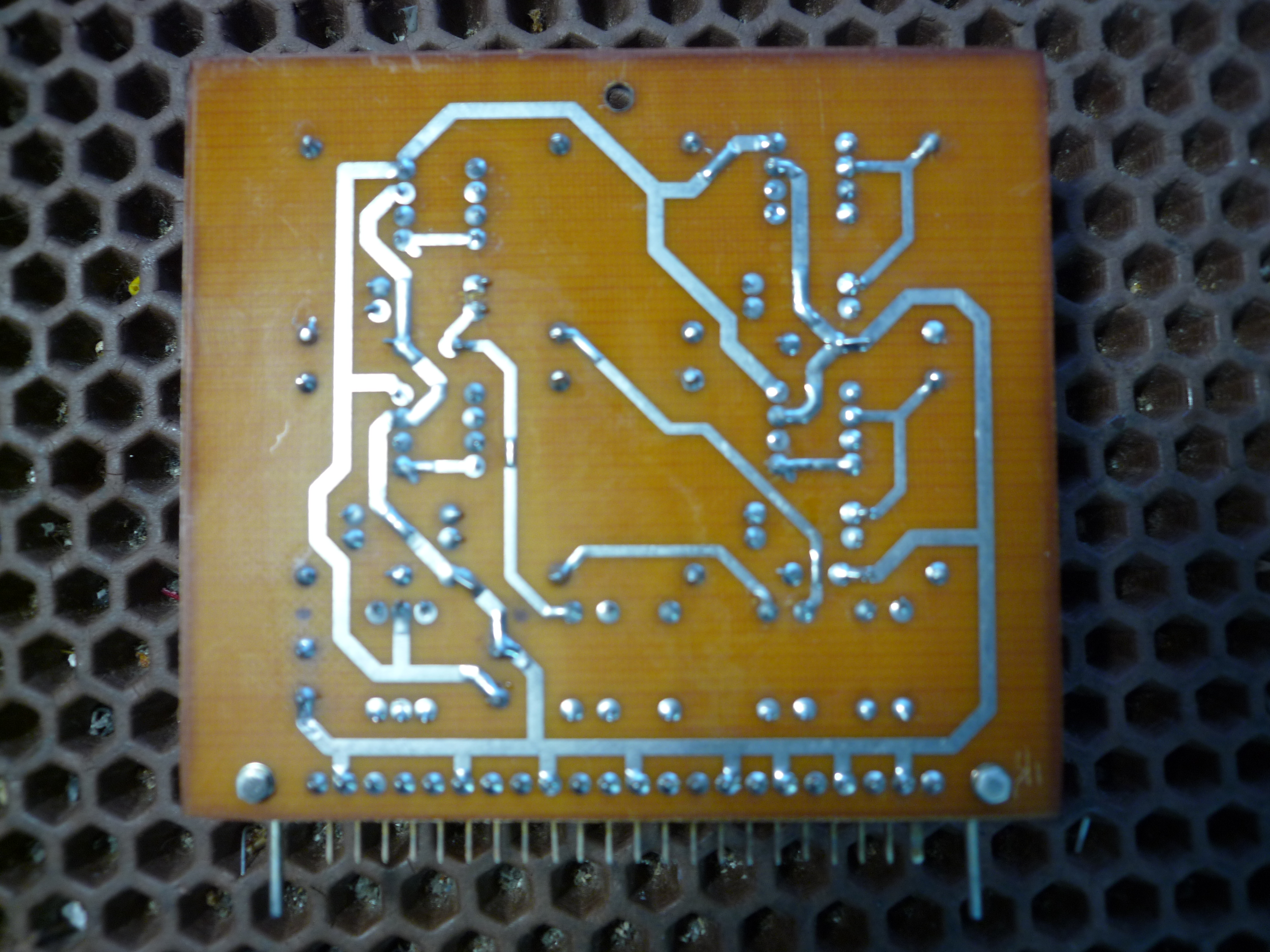

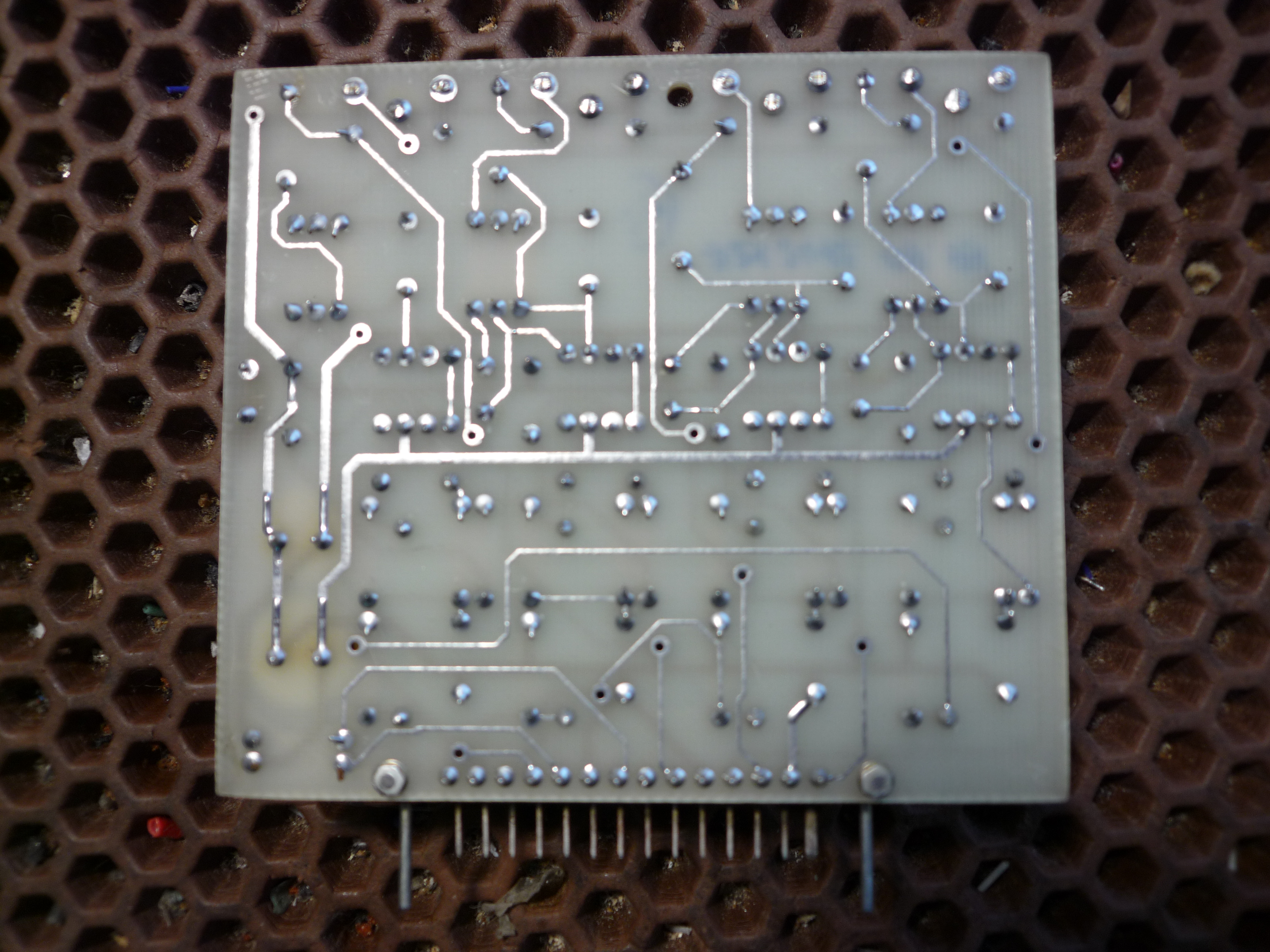

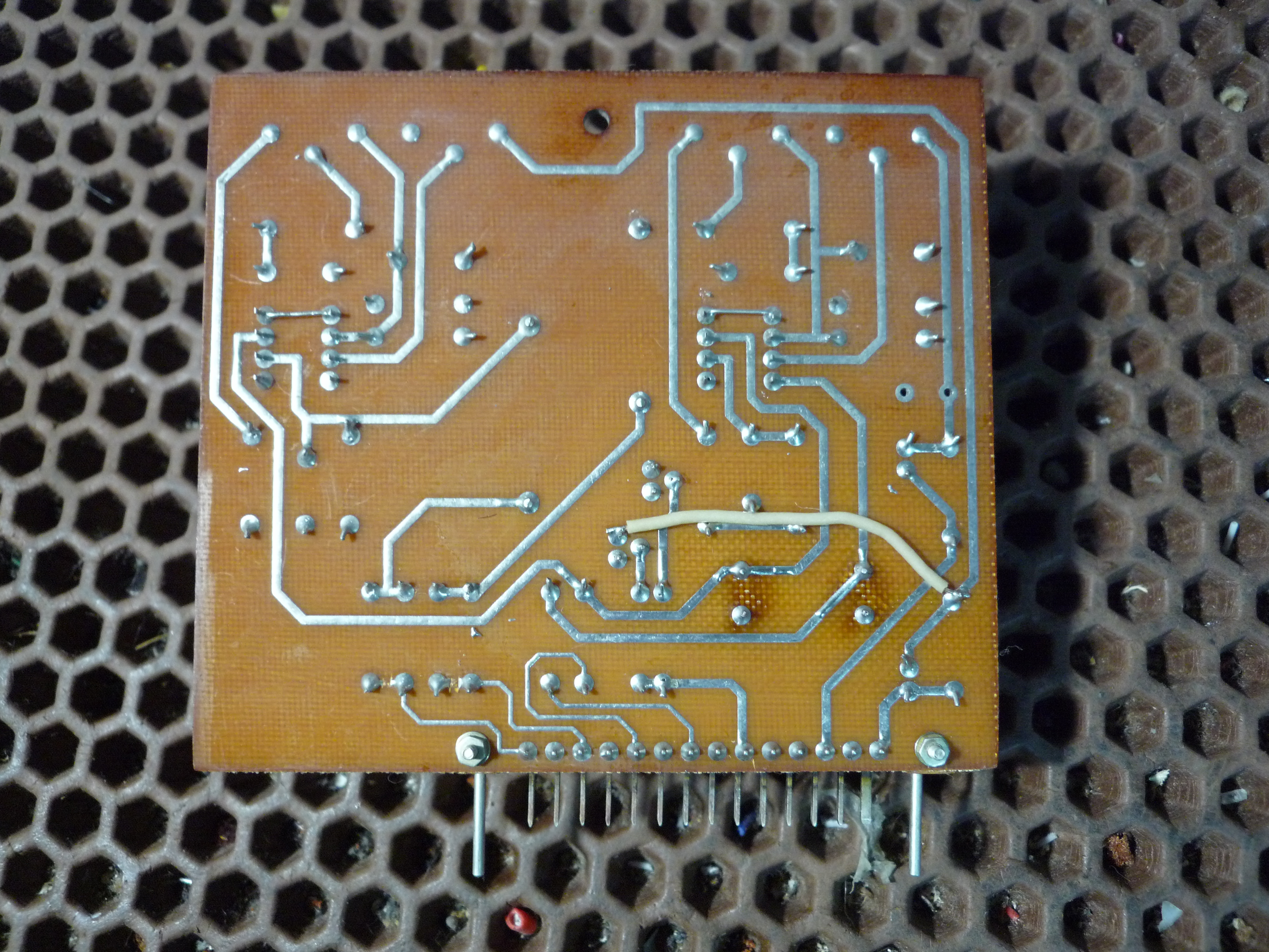

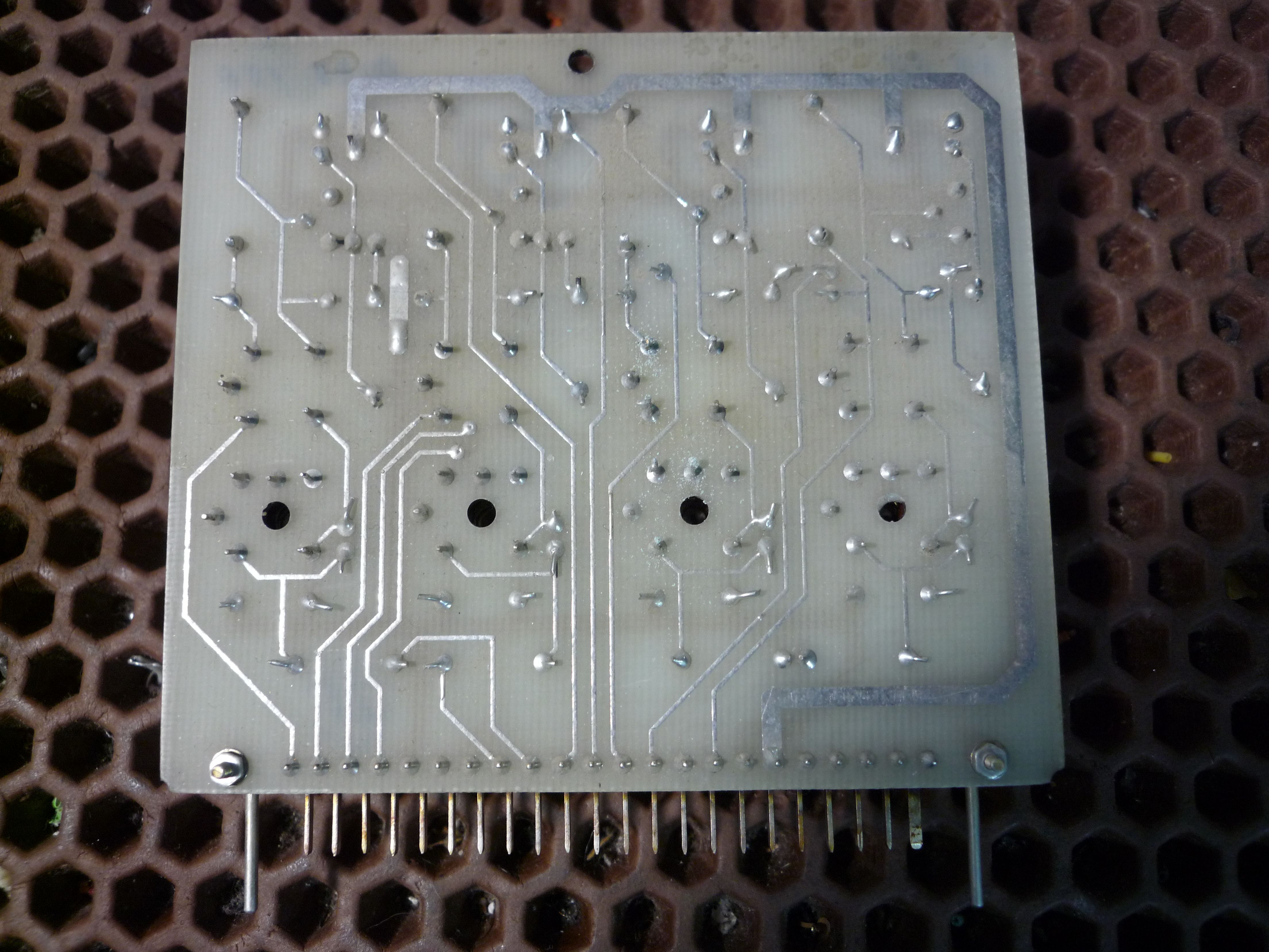

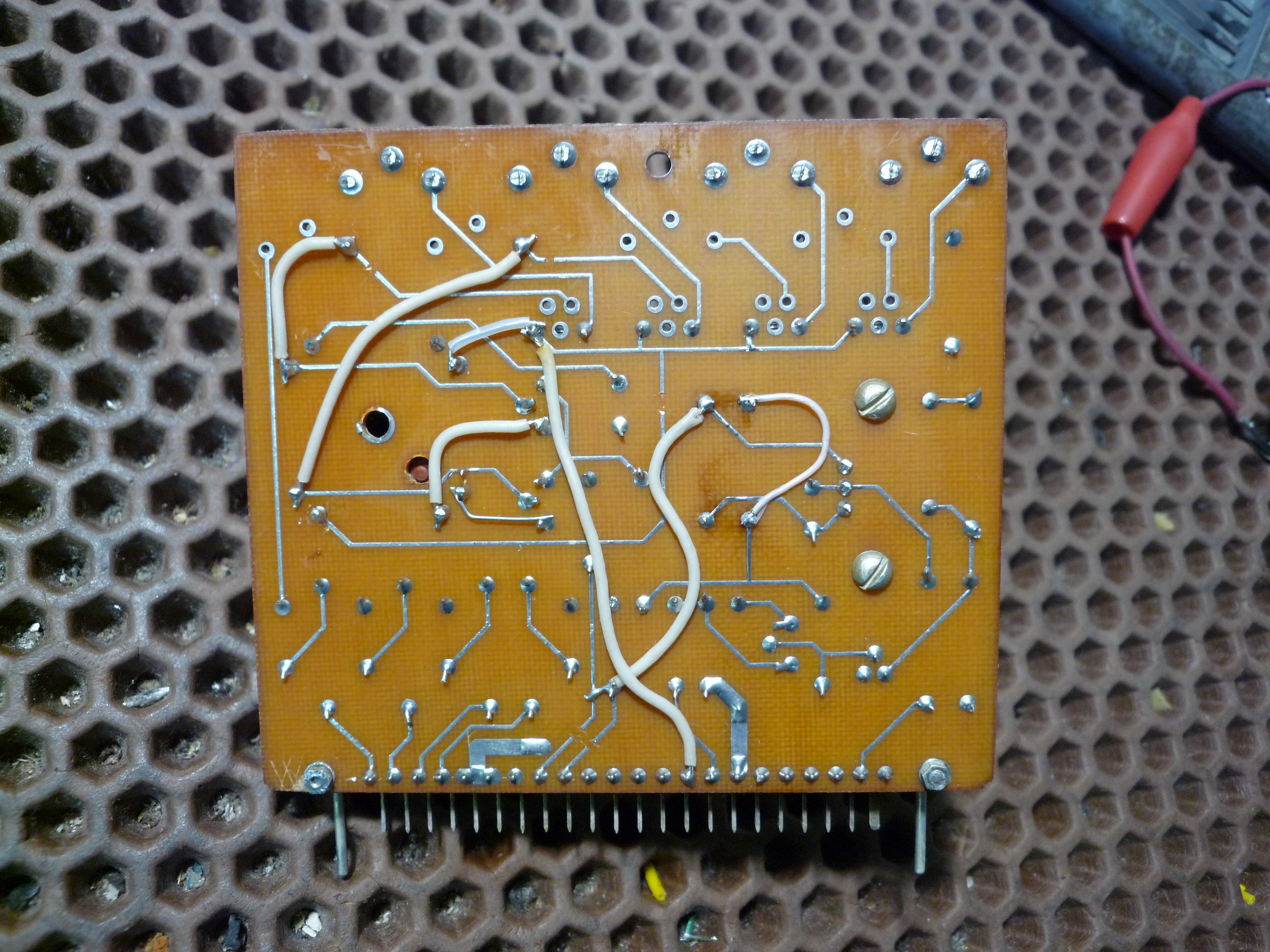

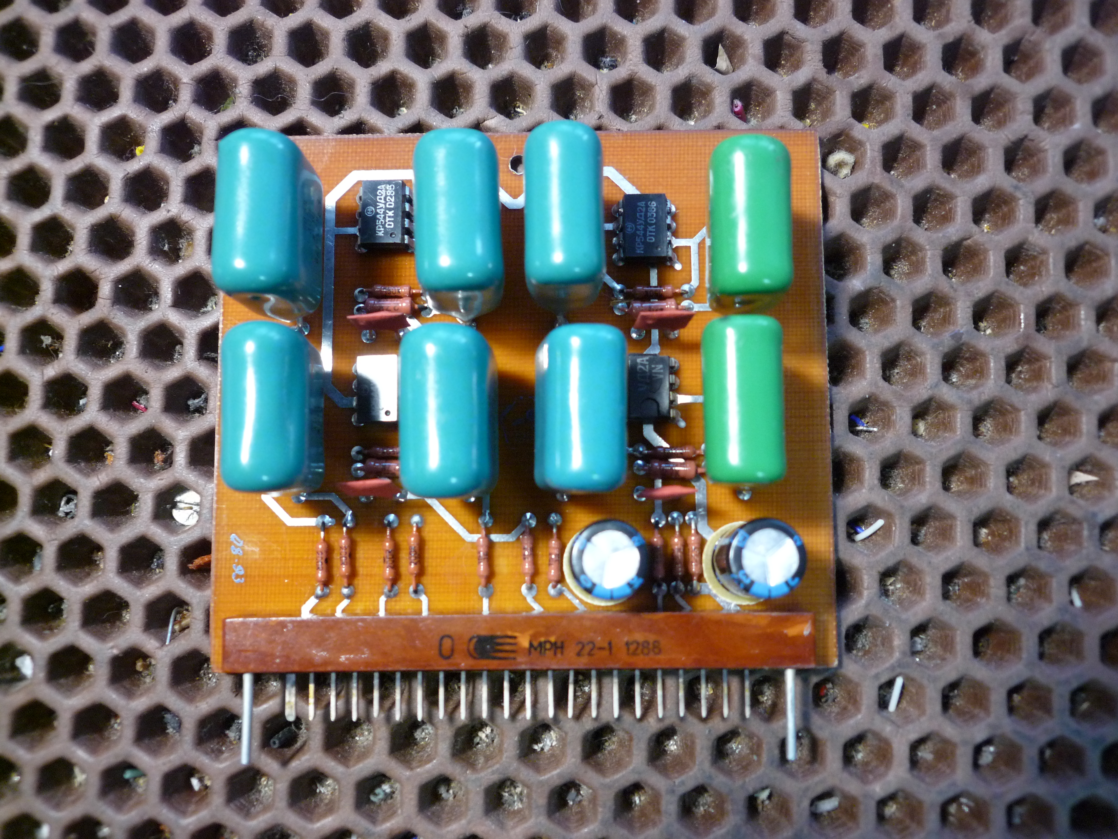

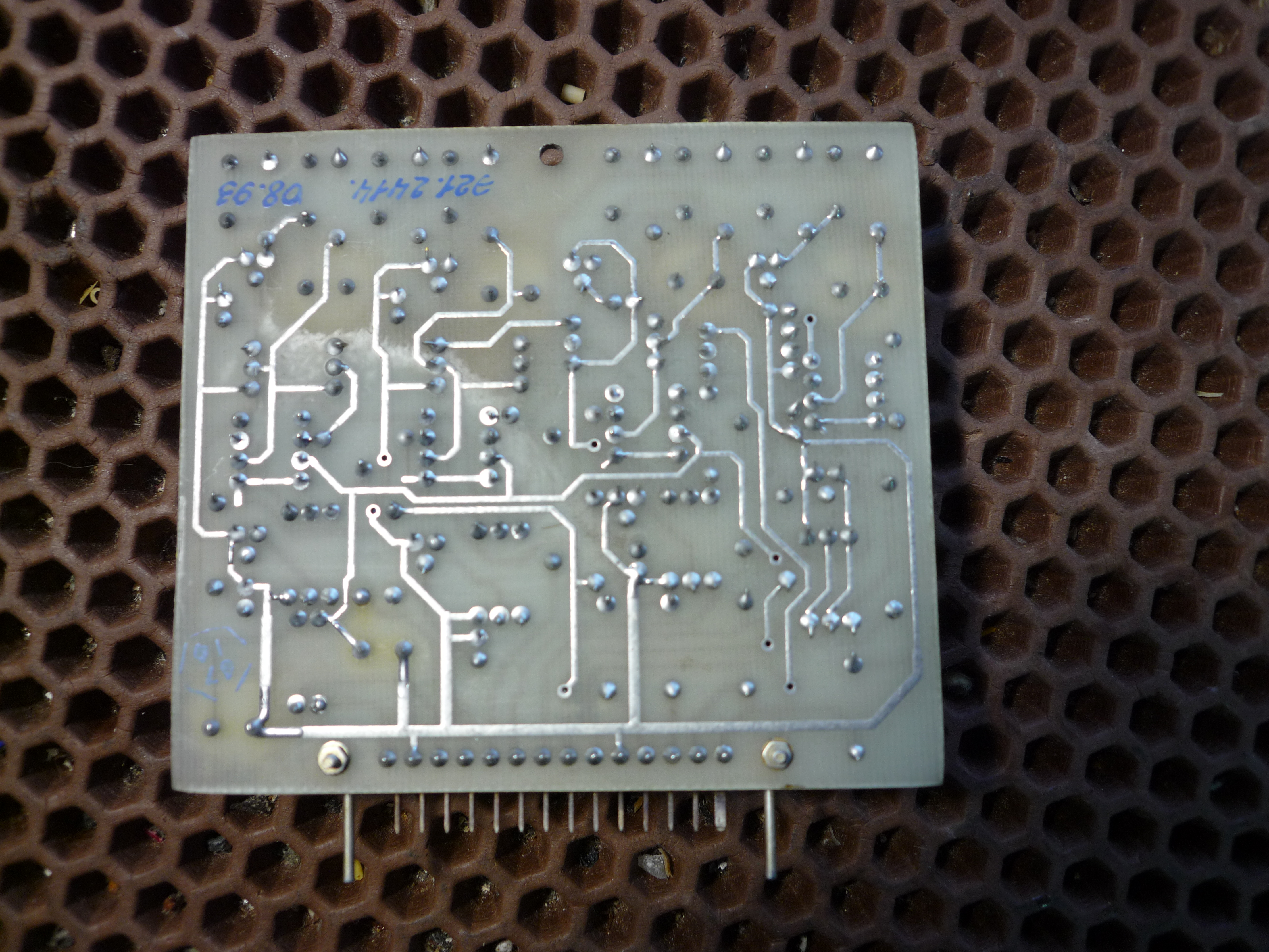

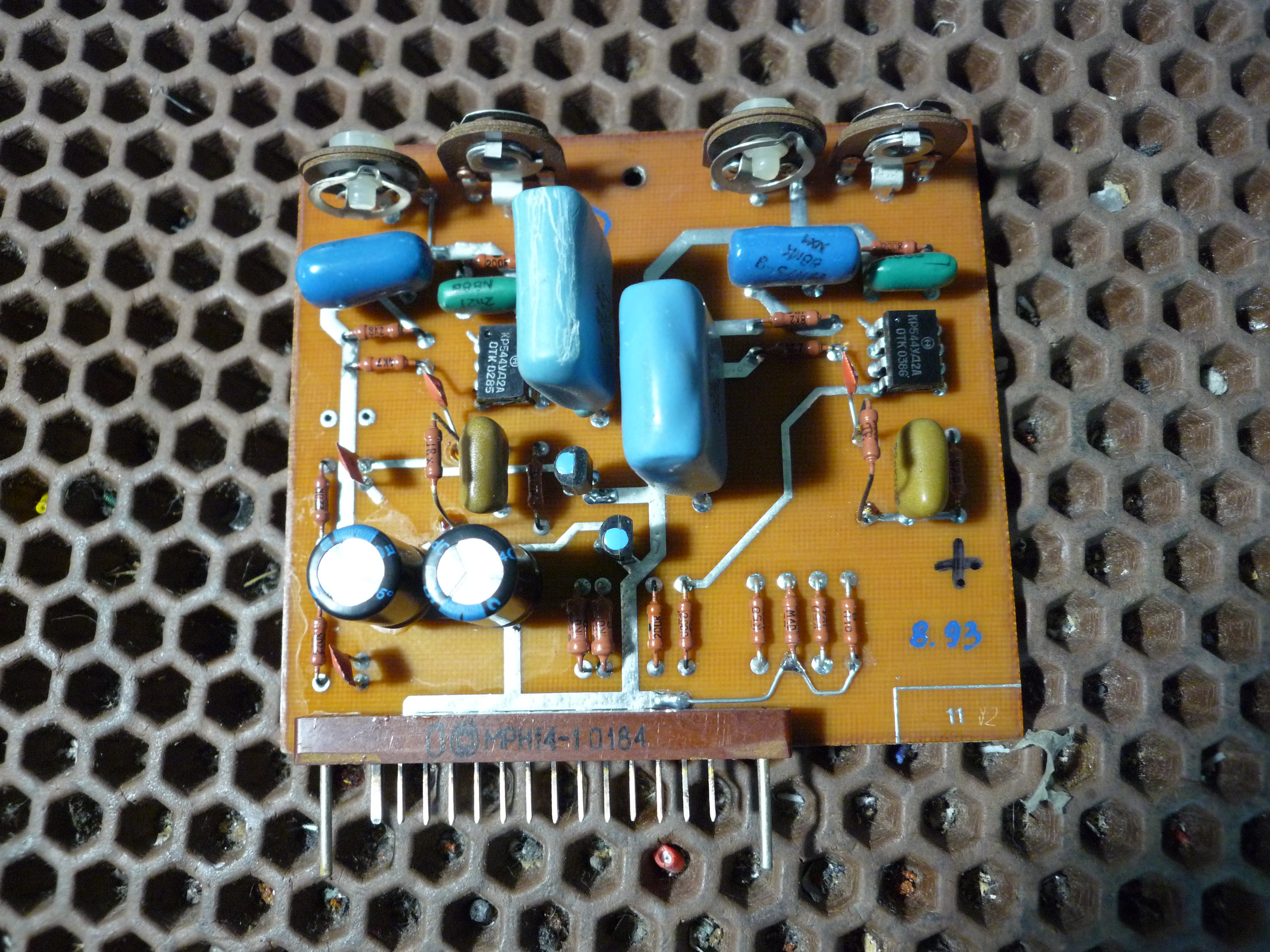

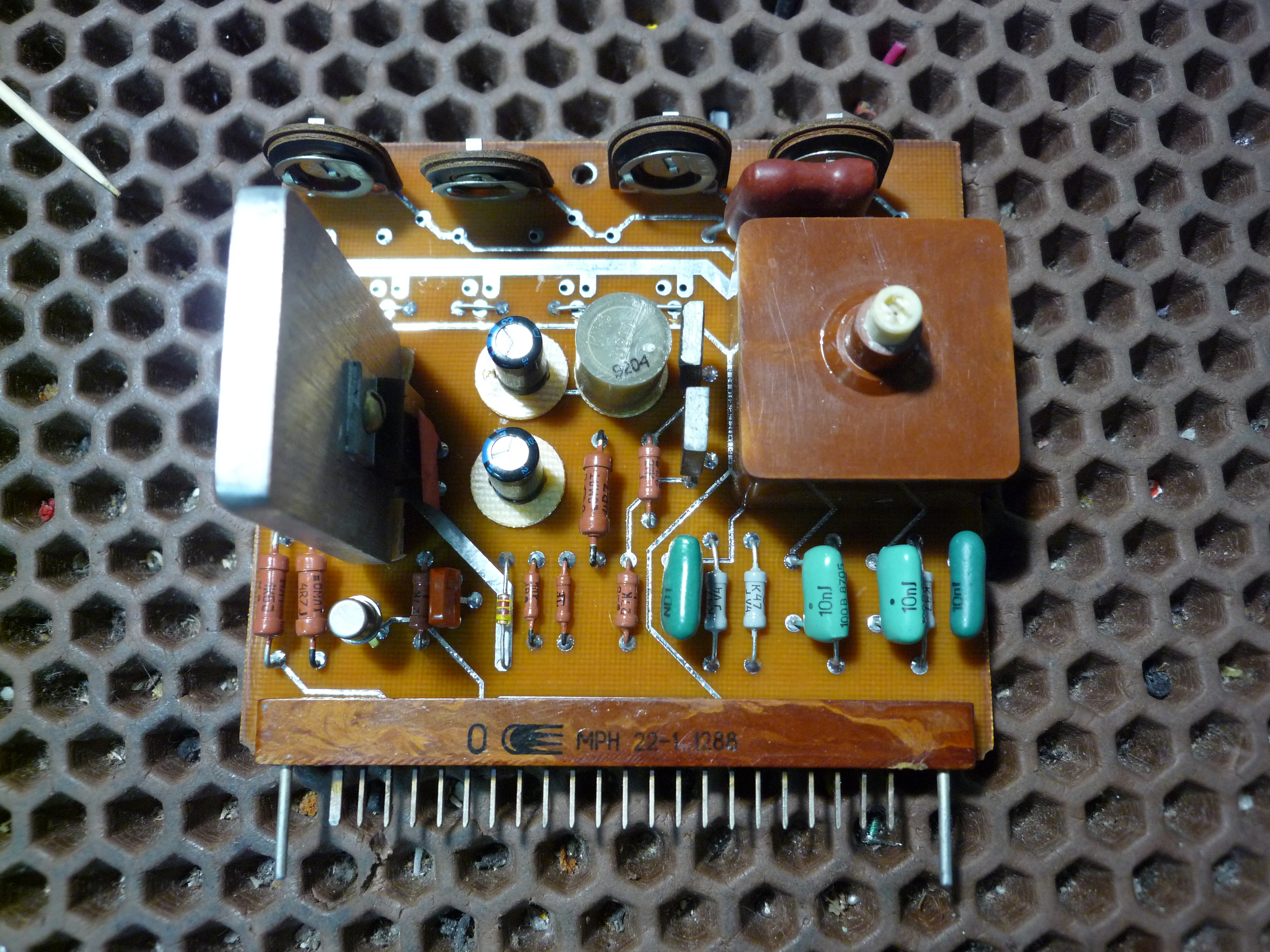

    Набор плат, каждая плата из двух фото ( вид на монтаж и дороги с обратной стороны)
    платы звуковой части расположены в правой стороне сверху- вниз
    ---------- Сообщение добавлено 18:57 ---------- Предыдущее сообщение было 18:54 ----------

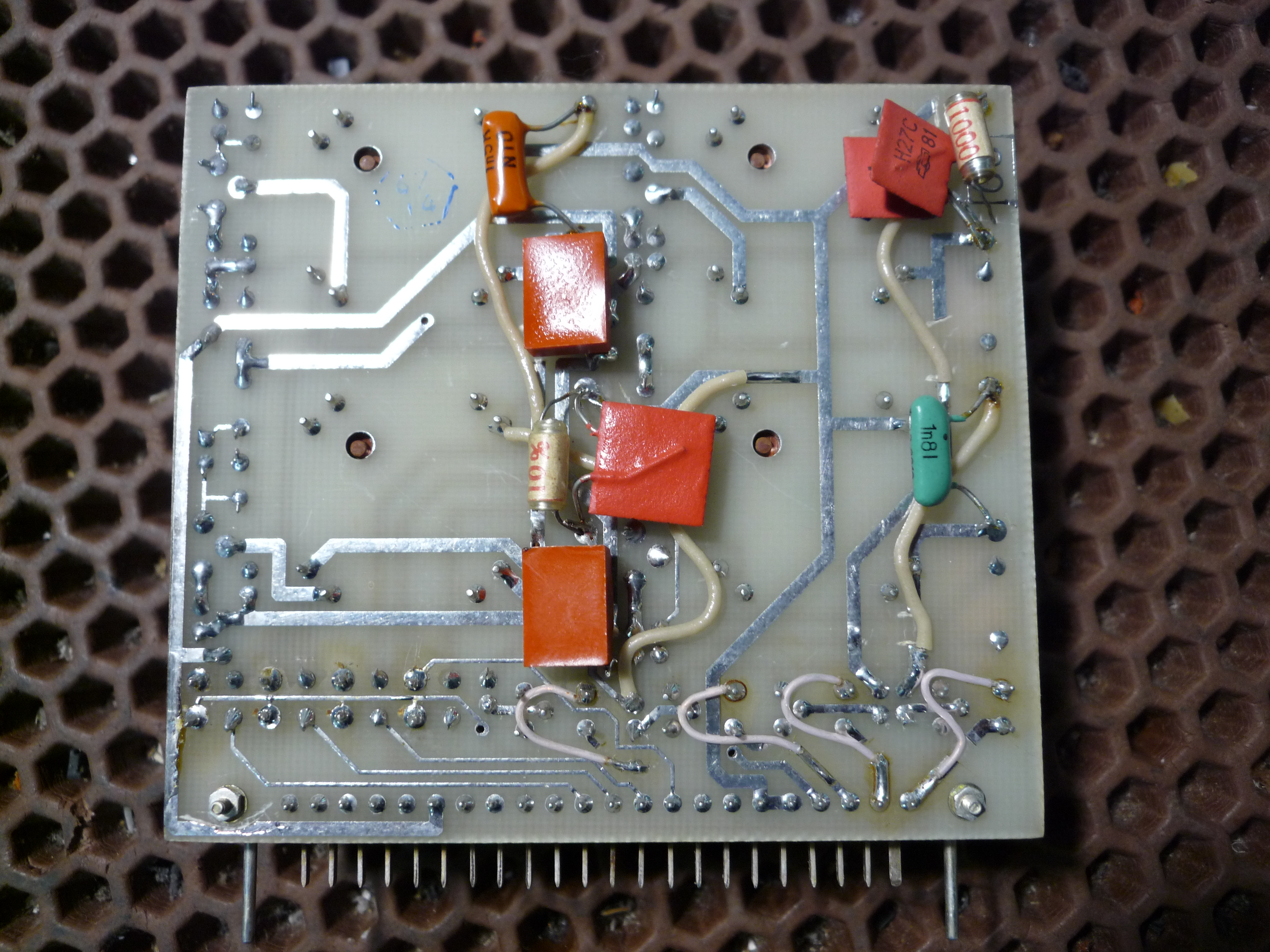

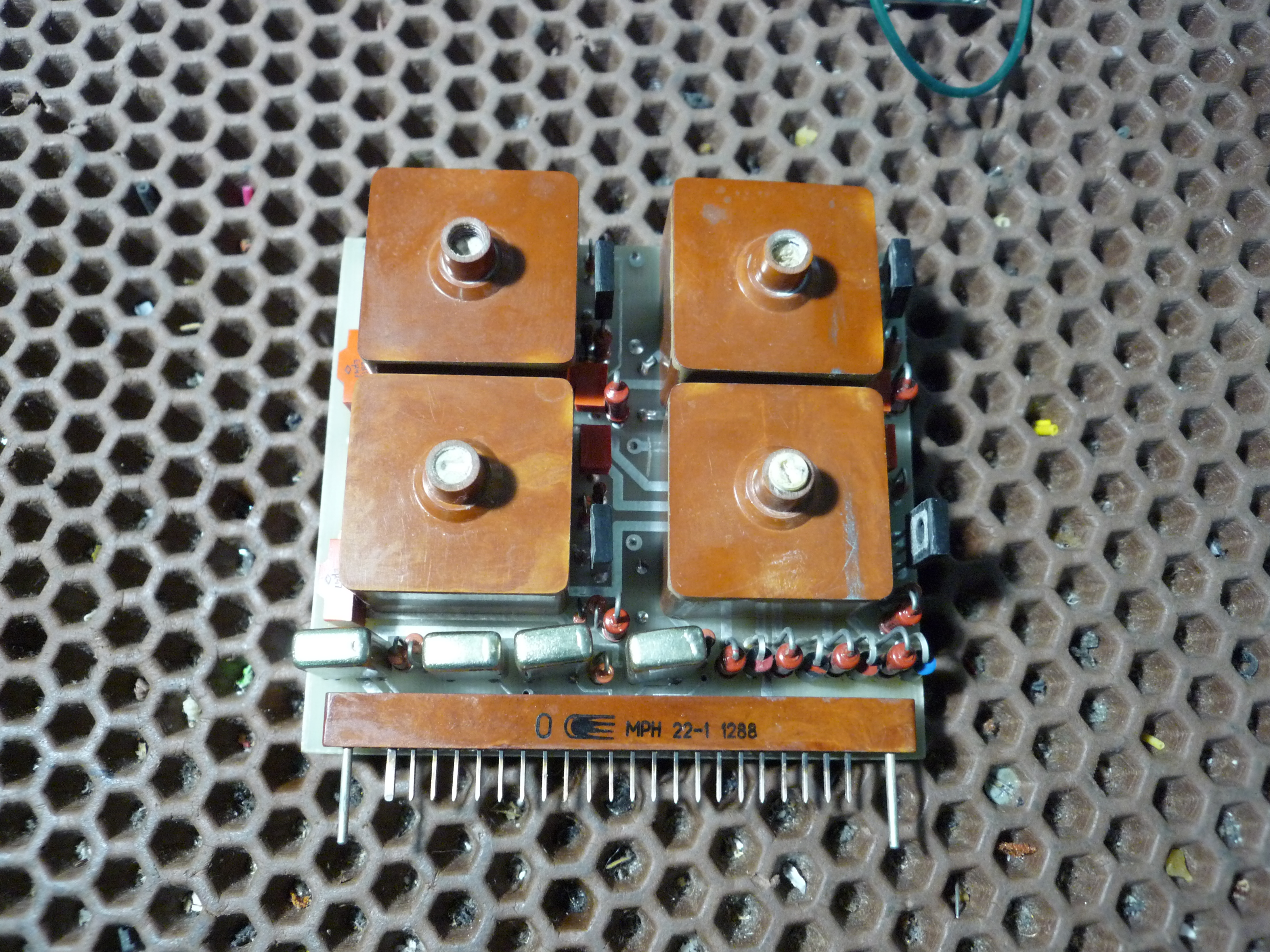

    Последняя плата в башне плат, сильно уколхожена сверху и снизу.

    Вся звуковая часть построена на операционниках КР544УД2 и немного КР574УД2 (или уд1, уточню завтра)

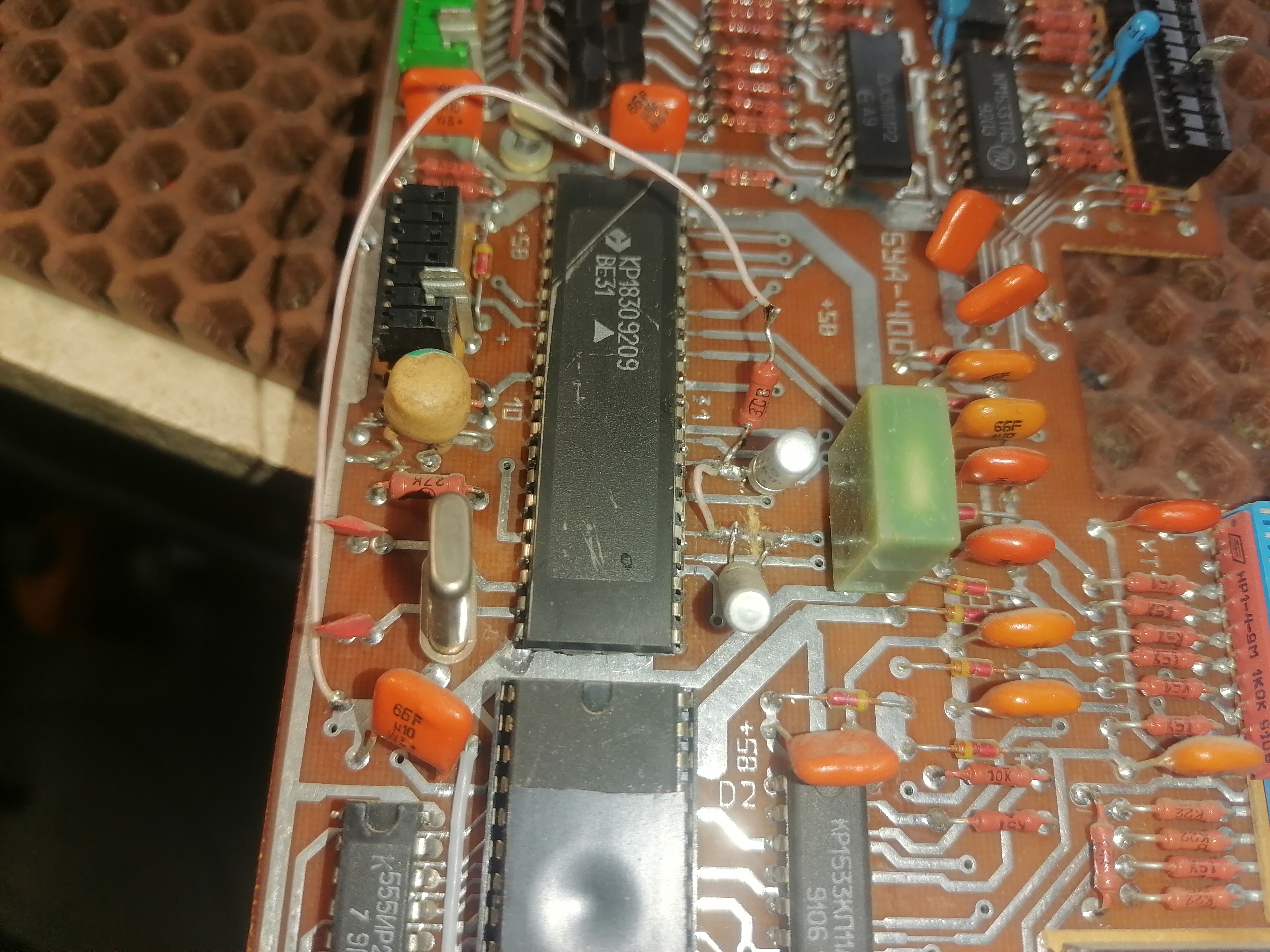

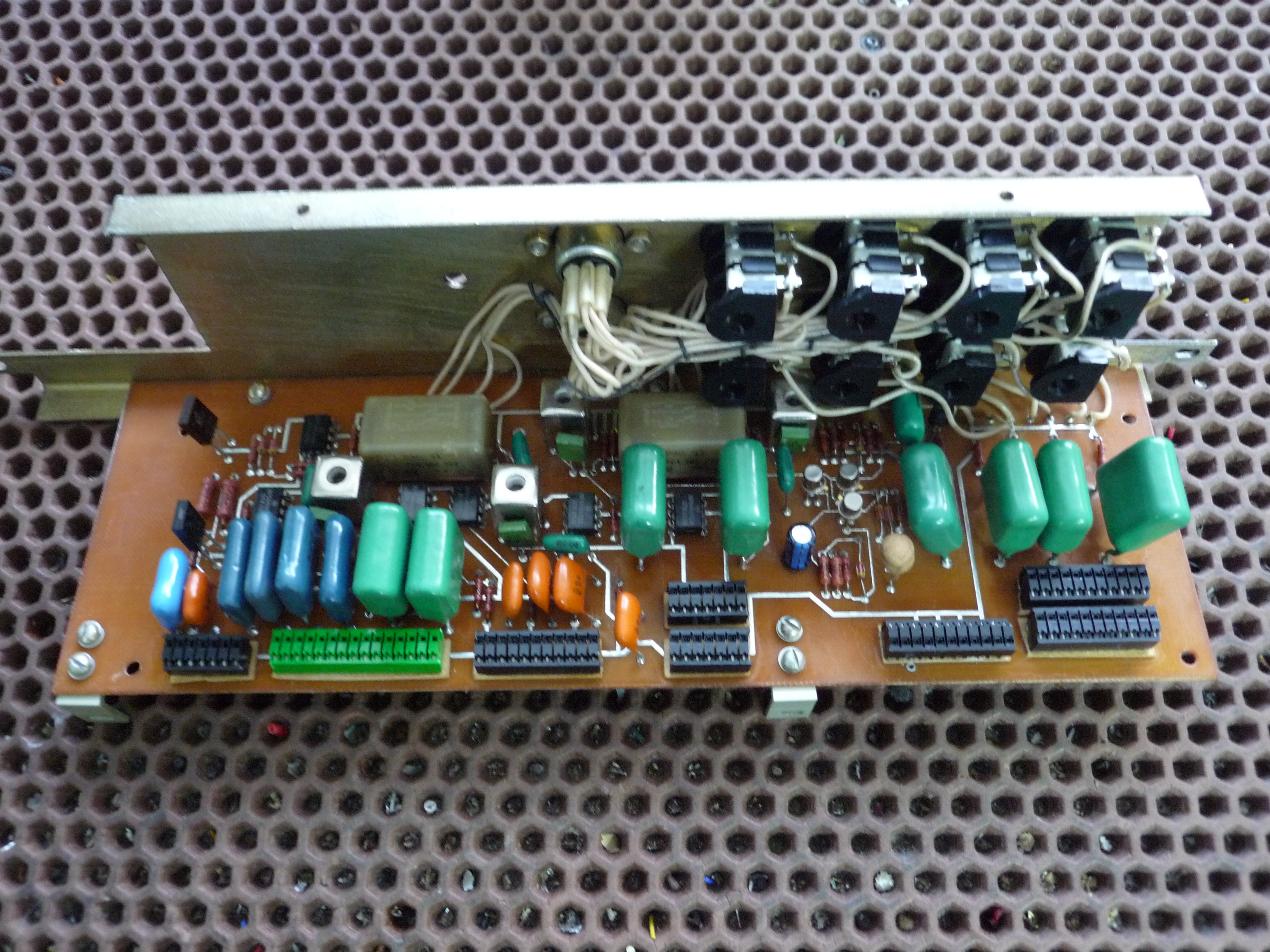

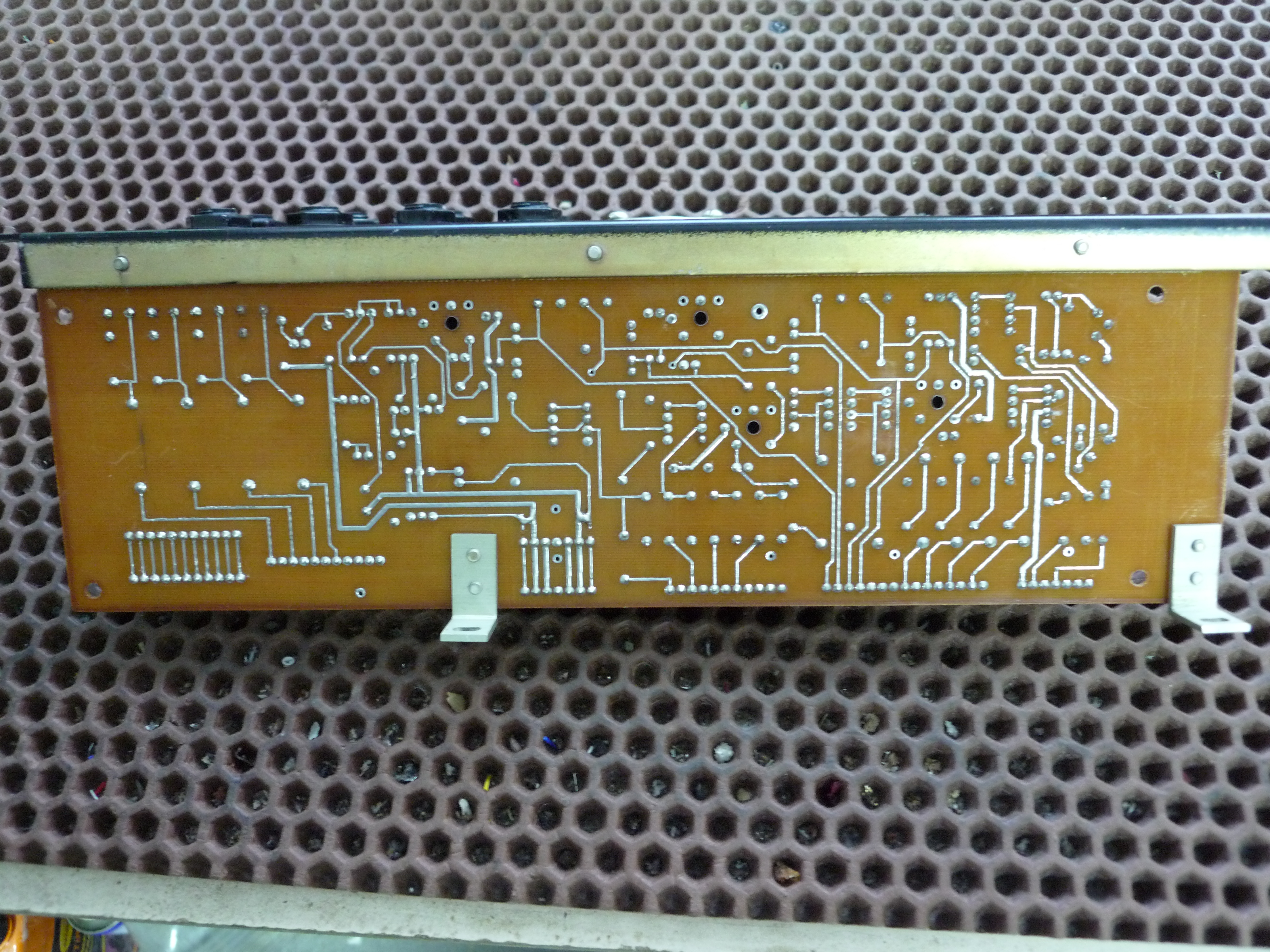

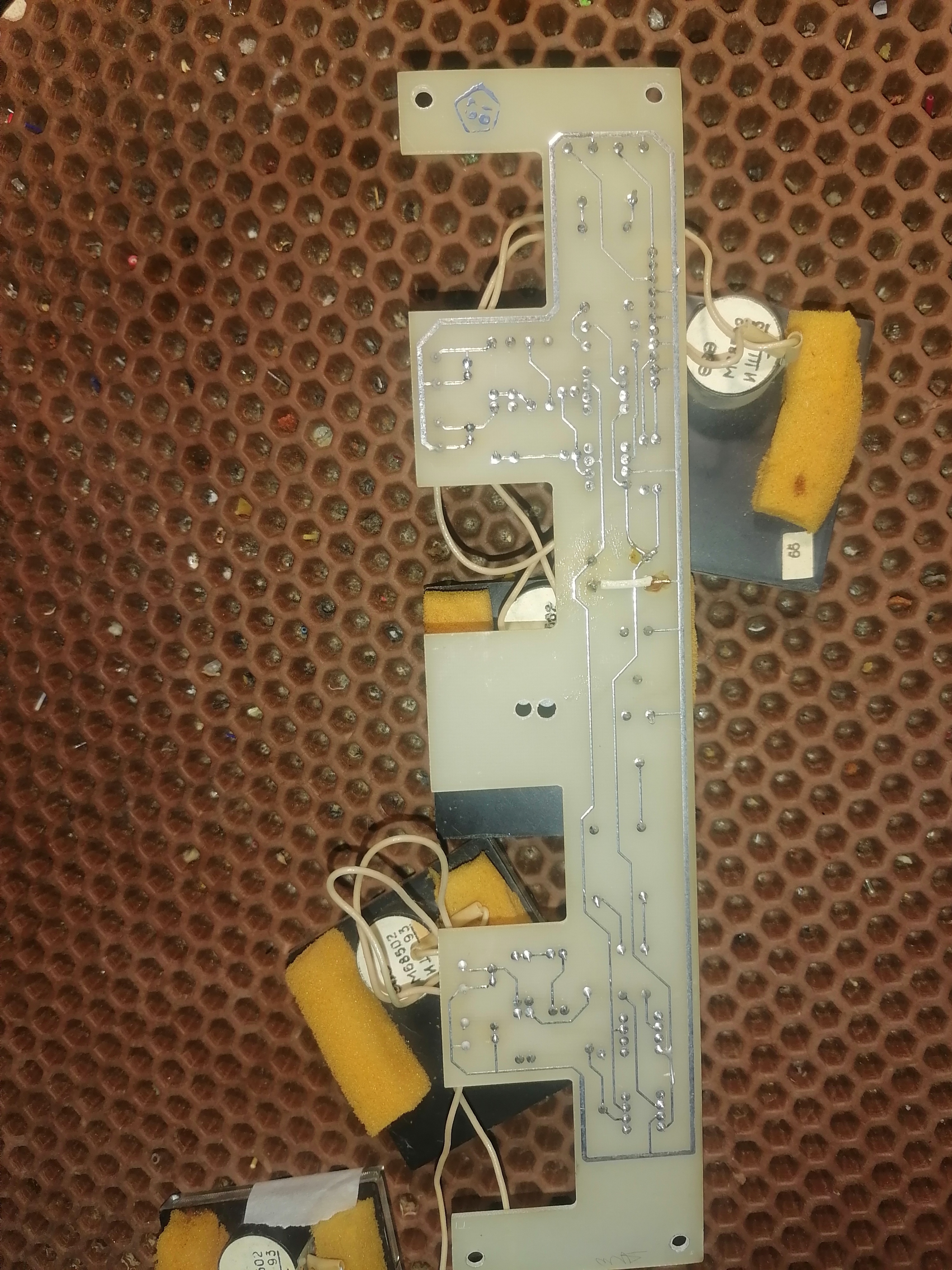

    Плата входов, отсутствует экран сверху, плата вроде без косяков и вмешательств

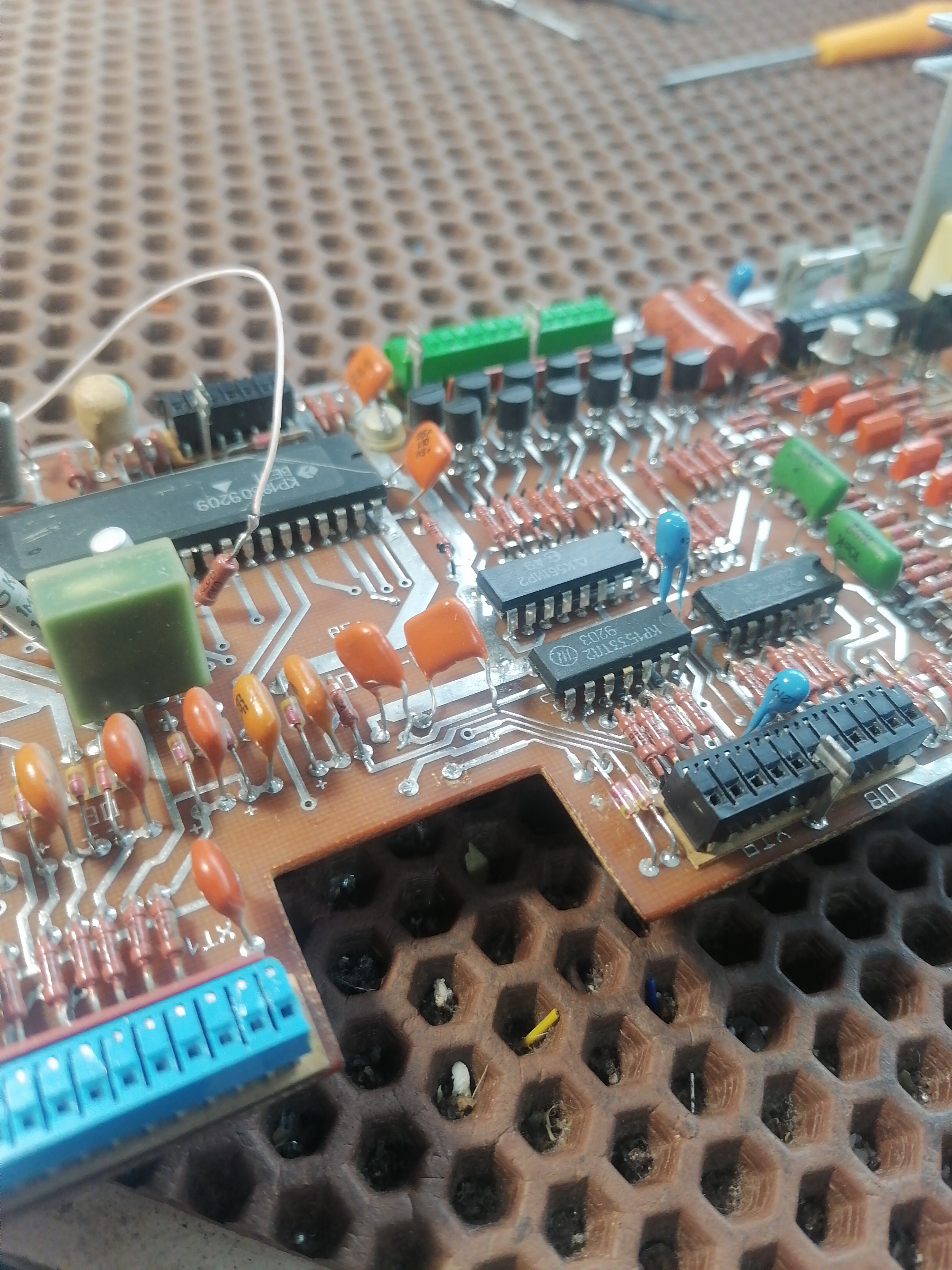

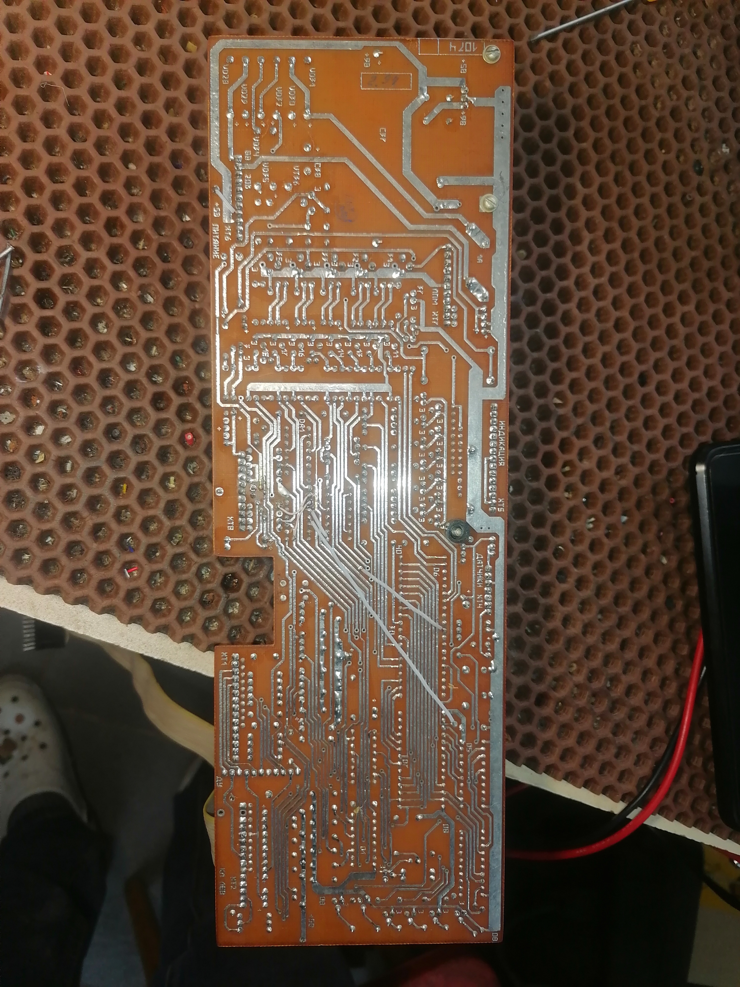

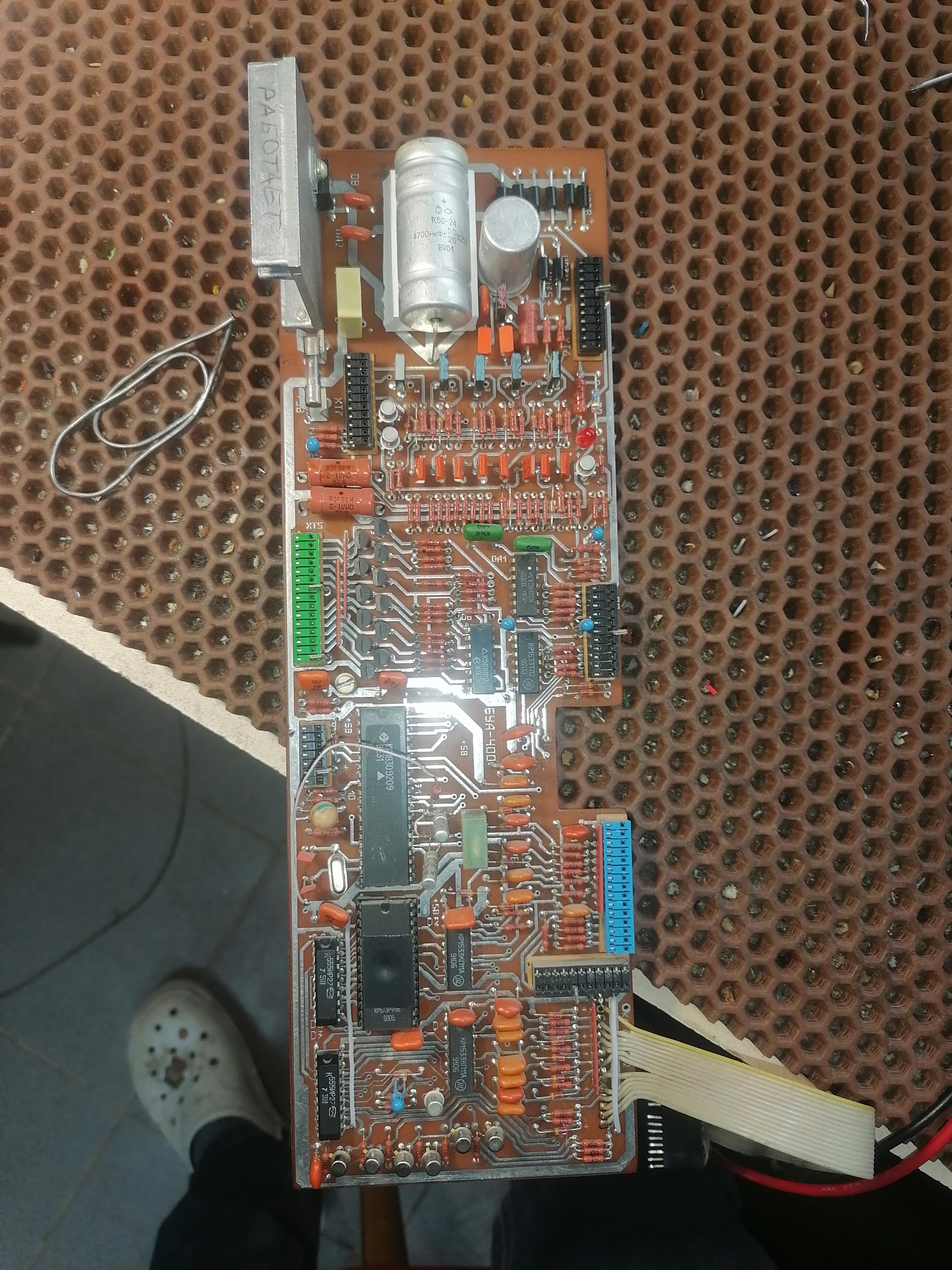

    И плата управления (есть следы колхоза)
    ---------- Сообщение добавлено 22:30 ---------- Предыдущее сообщение было 19:30 ----------
    Вопрос к знатокам
    Каким доступным программатором можно считать и залить дамп ПЗУ

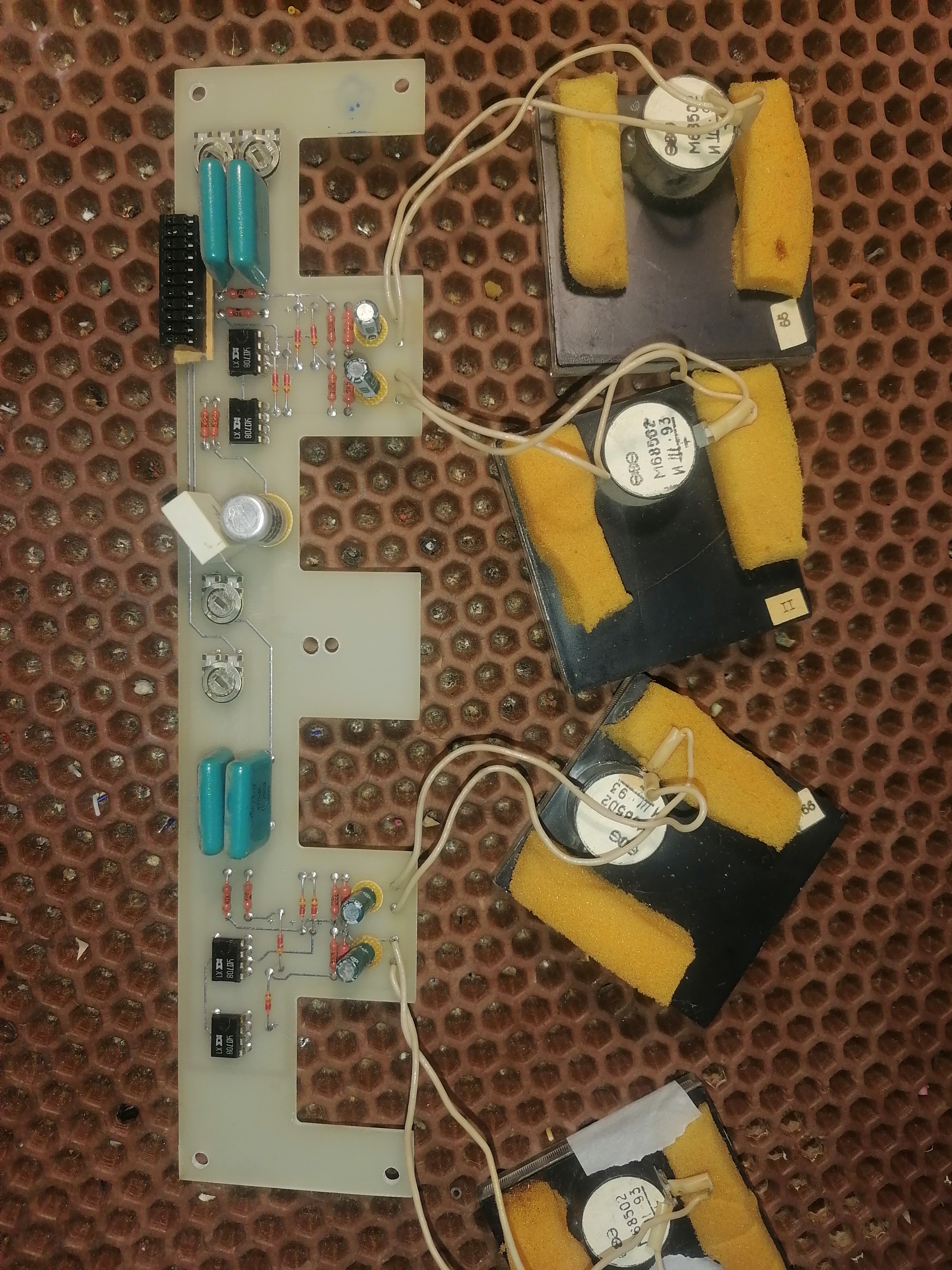

    Фото платы индикатора

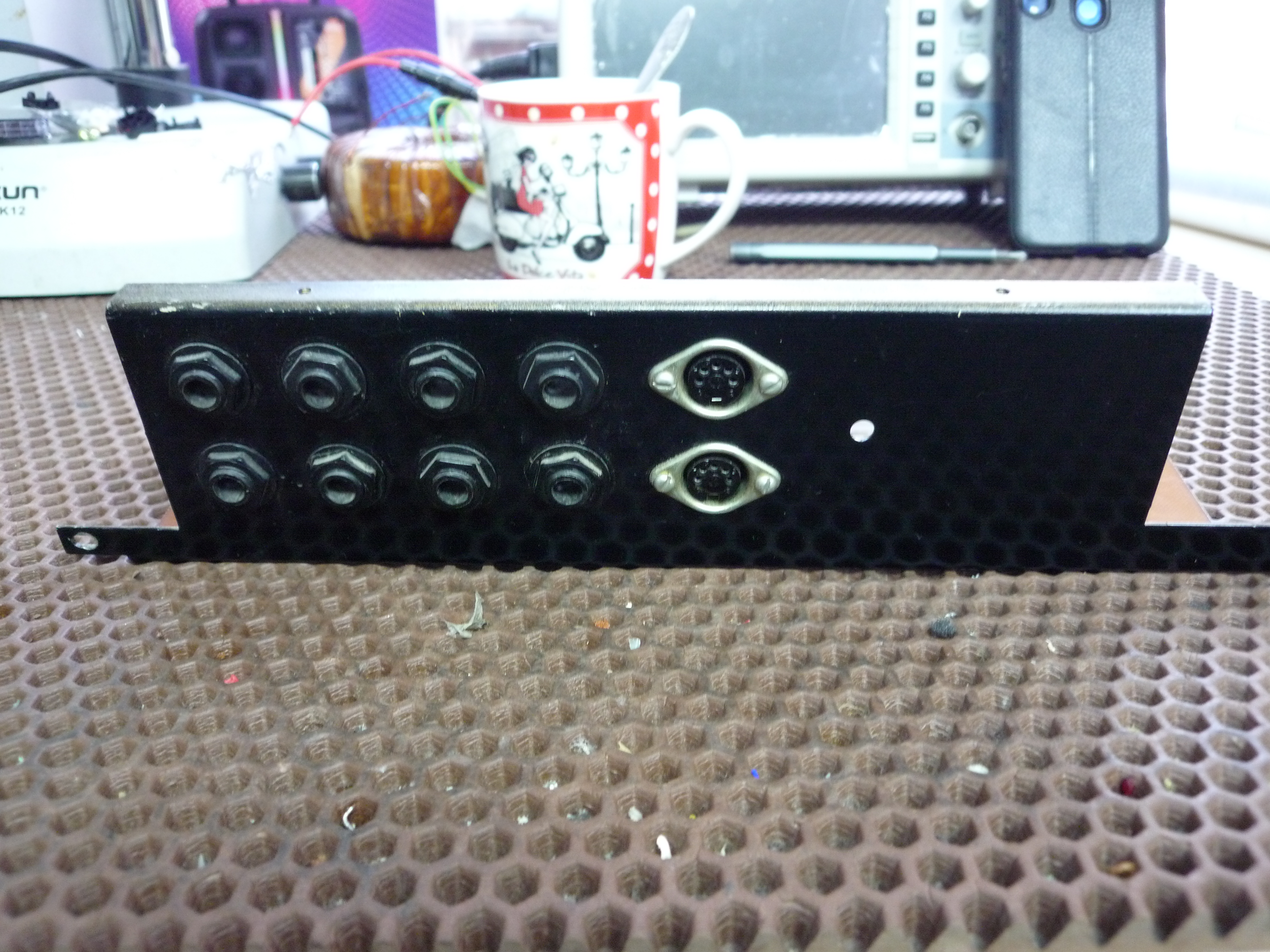

    Плата входов

    Скорее всего у вас опытный макет О-А400, т.к. платы без масок, без штампов ОТК, синие это контроль самих плат и там они прошли в 93г, но детали самых разных годов - это в лаборатории их набили из своих запасов)), колхозили/отлаживали там же))
    Плата с одним большим трансом - это ГСП, 4 регулятора тока подмагничивания - регулируют видимо углом отсечки перед утроителями - это плата с четырьмя трансами (почему их не настраивали сердечниками непонятно??)). 2 платы УЗО - регулируют уровень и коррекцию. Плата с кучей КИП3 - ККЗ. УВ "синхры" тоже должна быть с катушками (КИ-3??), и основной УВ должны где то иметь настройку уровней воспроизведения. Где то должен быть УЗП и телефонник, входные и выходные интерфейсы вроде бы не симметричные.

    Про ГСП это понятно (это самая понятная плата)
    Плата с четырьмя трансами и уколжожена, (порезаны дороги, напаяны кондеры)

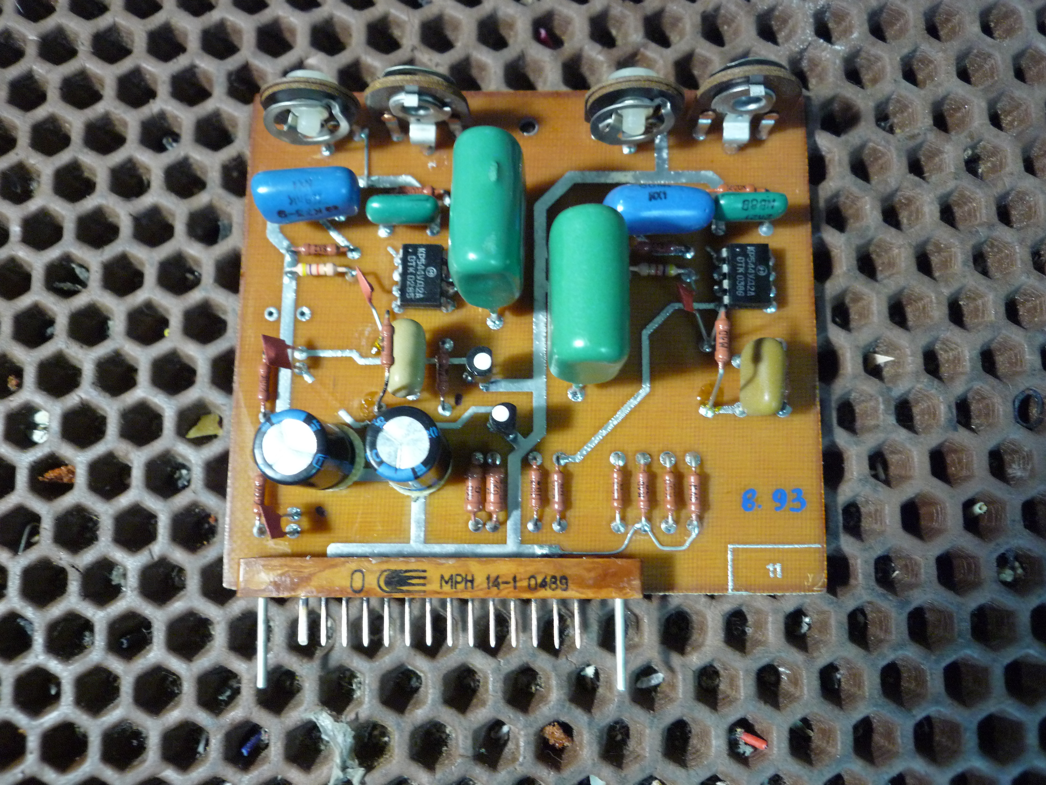

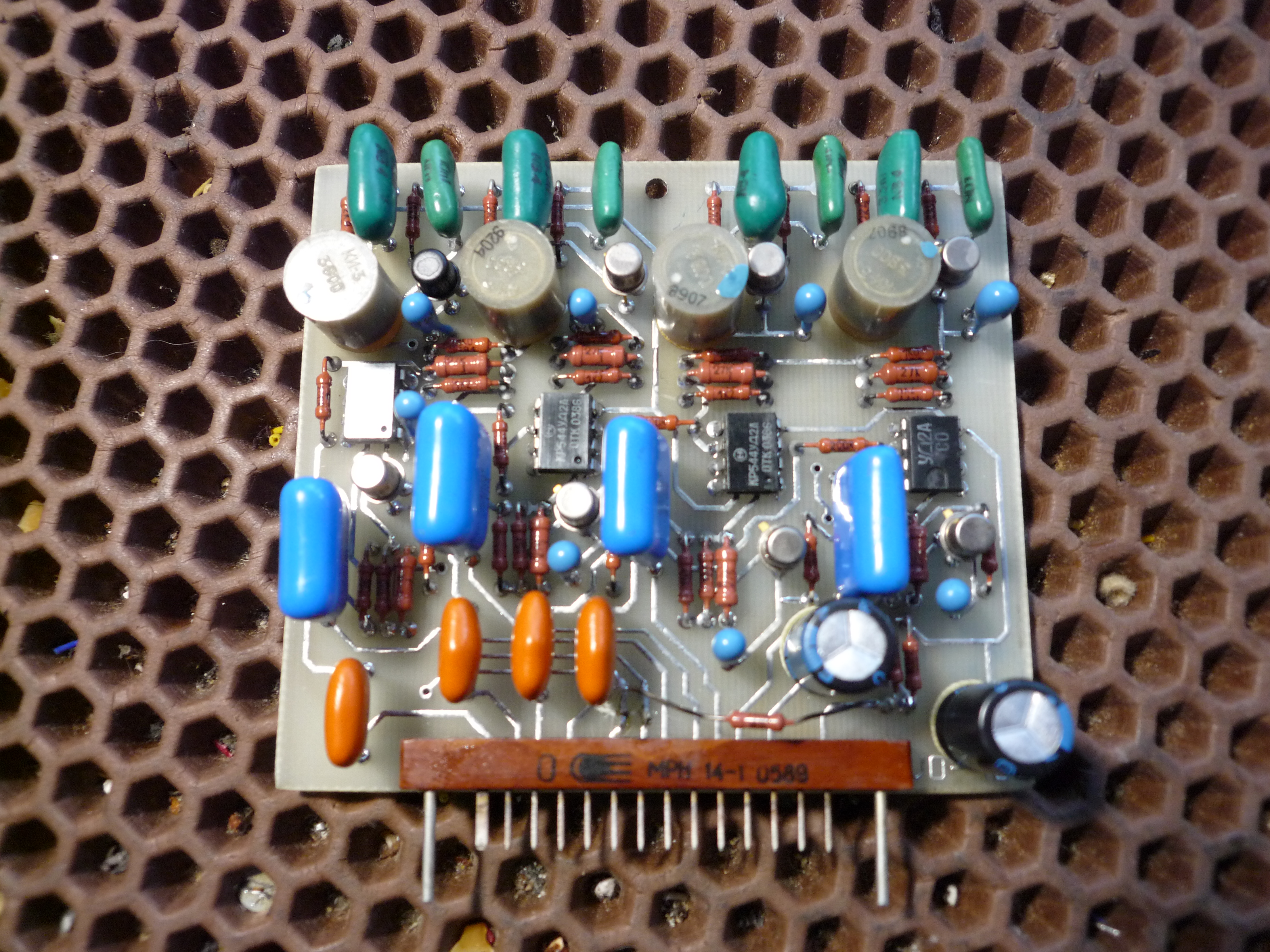

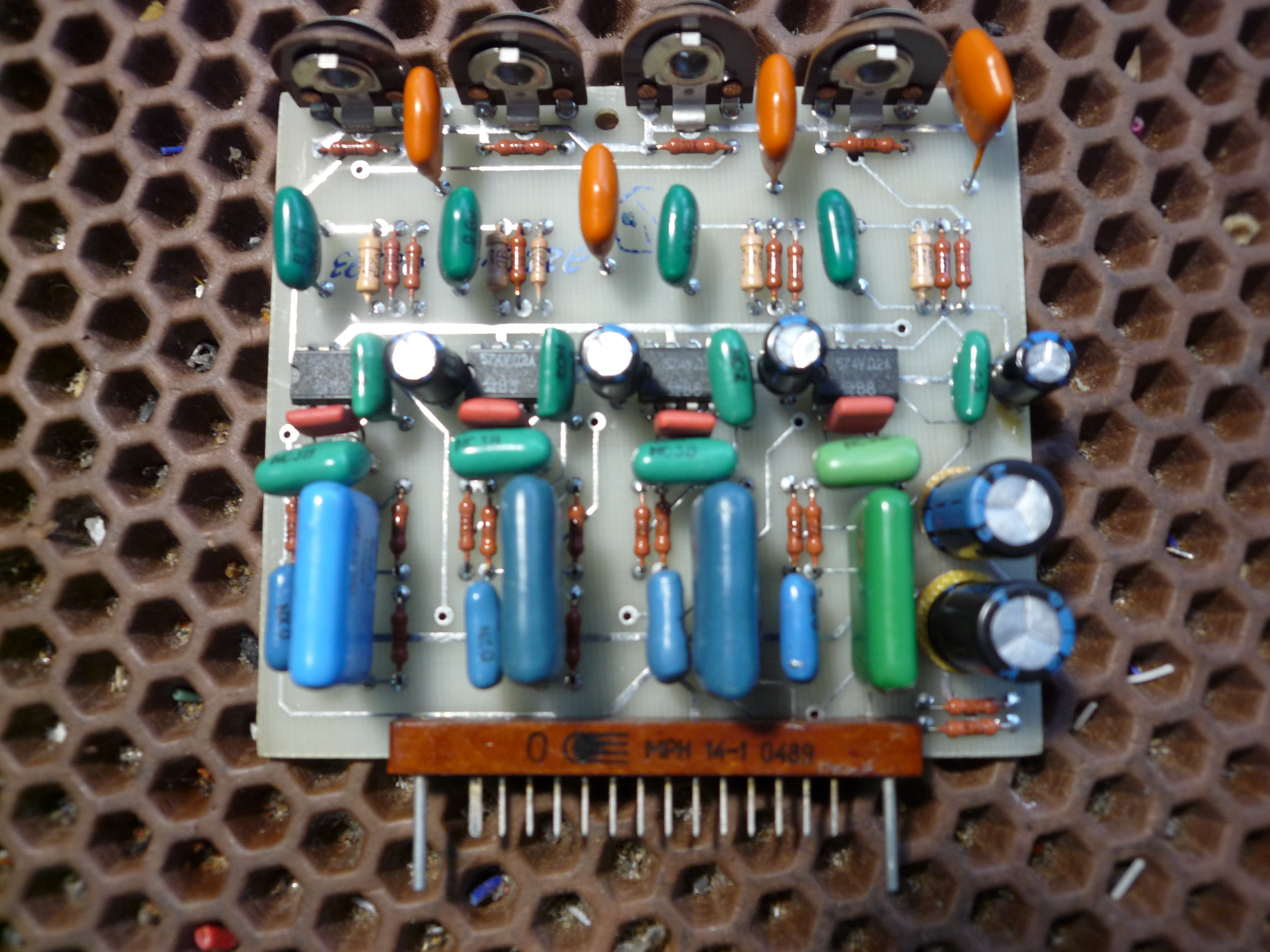

    Усилитель записи видимо эти две платы ?
    на каждой плате по 2 канала ?
    Выше написал))
    Да, эти две УЗО с полиэтиленом в переменнике видимо уровень

    А телефонных усилителей тоже должно быть 4 канала?
    ---------- Сообщение добавлено 23:50 ---------- Предыдущее сообщение было 23:46 ----------
    По поводу регулировки уровня воспроизведения
    На плате в которой запаяны мамы разьёмов в верхней части есть 4 потенциометра ( завтра сфоткаю) видимо они.
    Телефонный усилитель по моему на плате входов стоит??

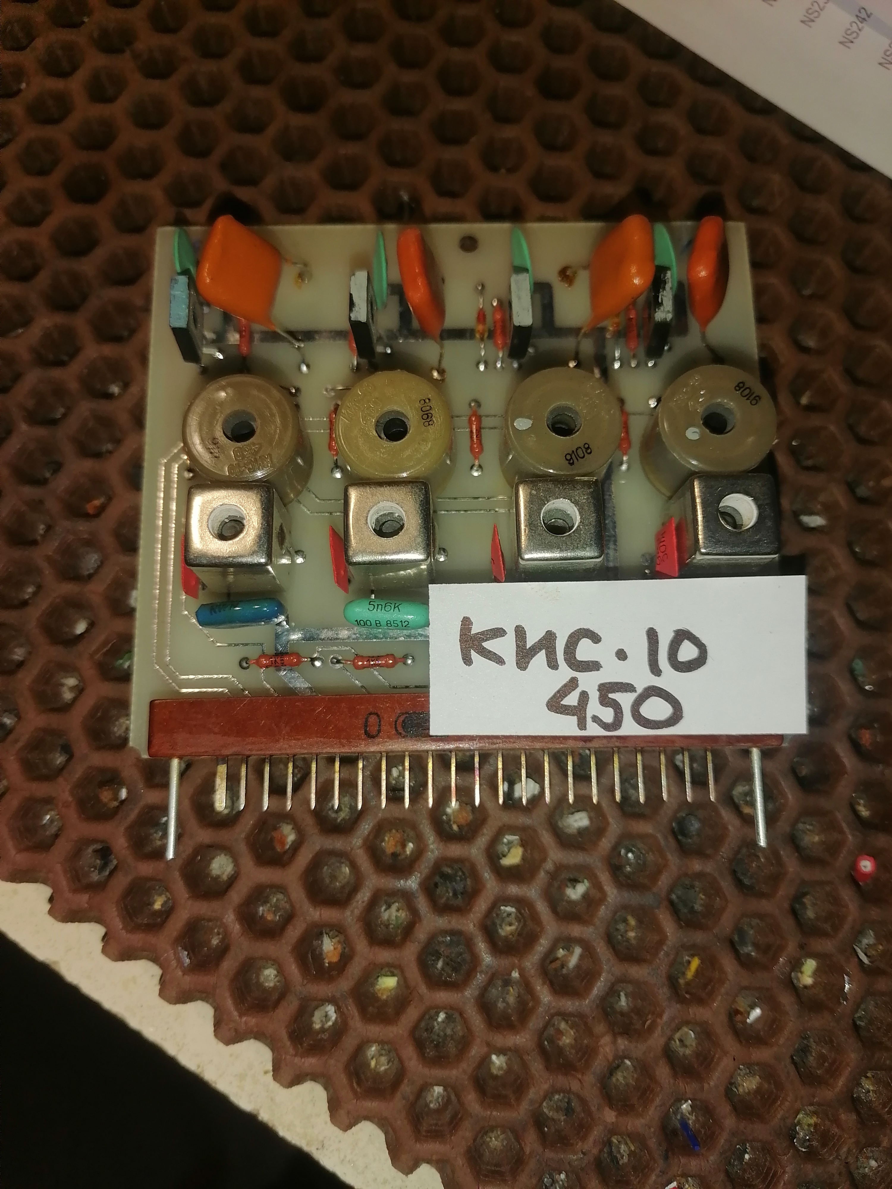

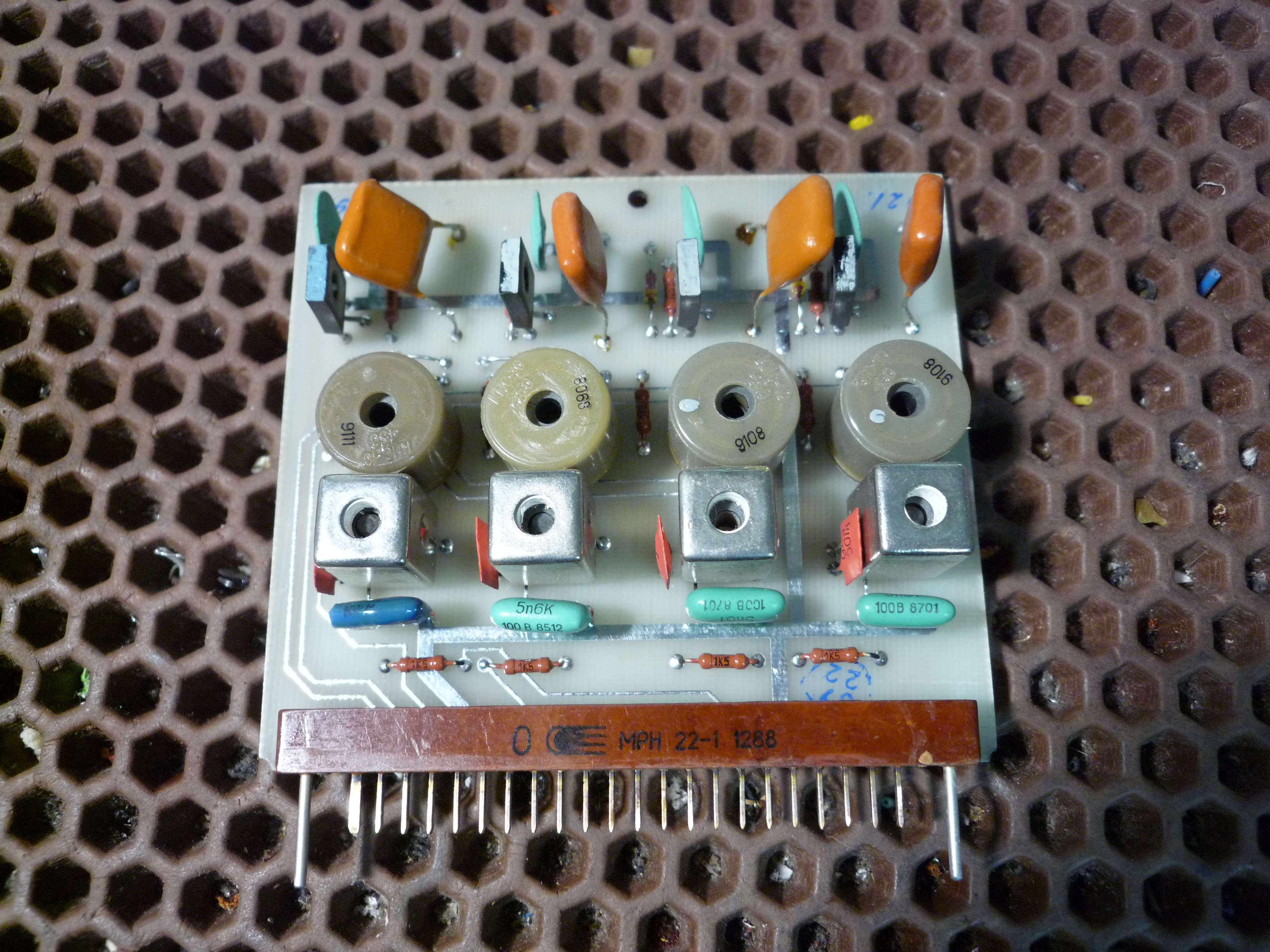

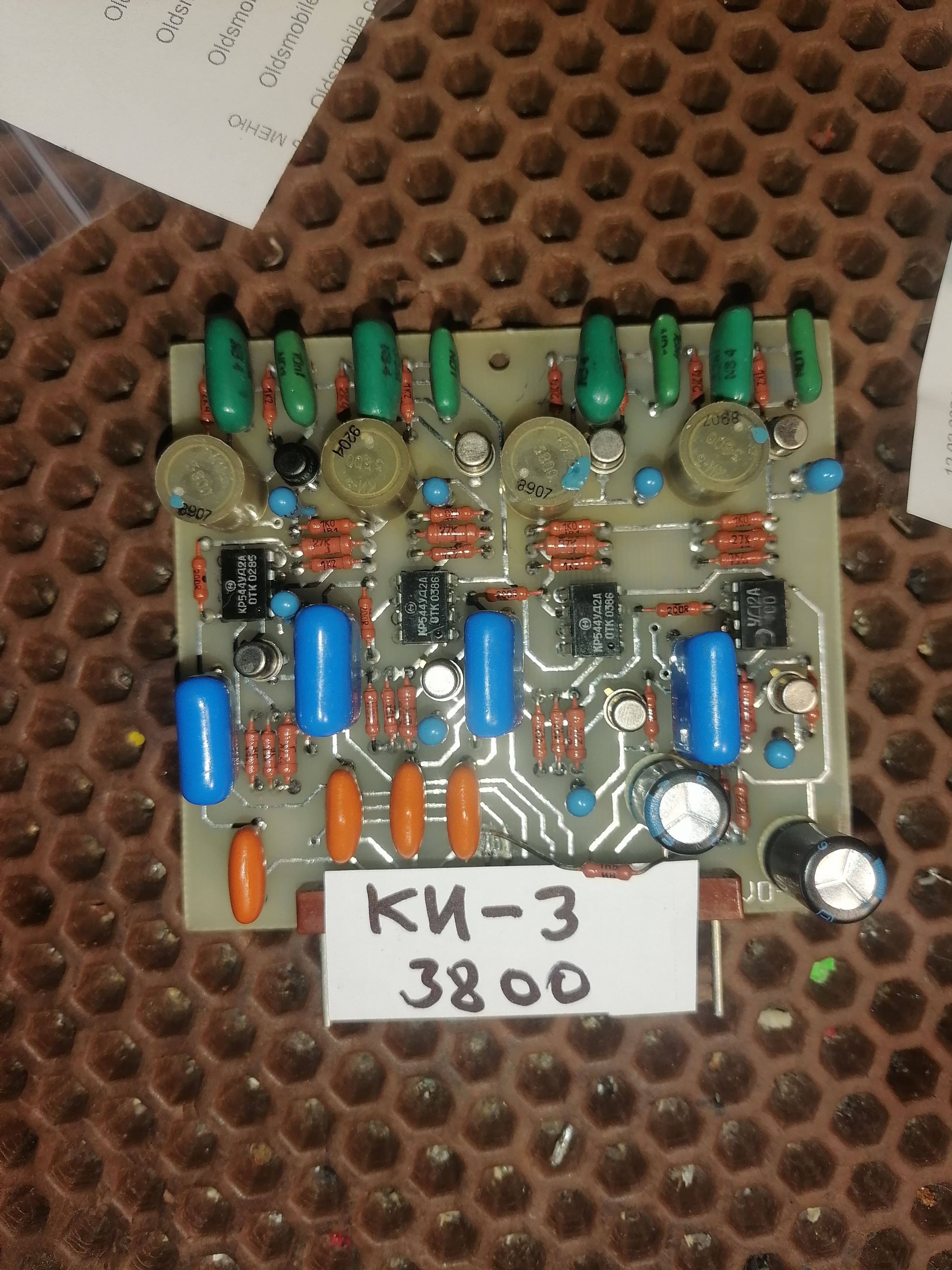

    Вот две платы, я подписал трансформаторы , это что за платы?

    Первая, если перед ней стоят реле, то -
    Вторая -

    Поясните пожалуйста термины УВ синхры и КИПЗ -ККЗ
    что то я не догоняю
    ККЗ-коммутатор каналов записи
    Последний раз редактировалось Игорь-Калуга; 13.02.2024 в 22:03.
    03.08.2005
    Киров
    6,138
    По умолчанию Re: Олимп А400 (есть фото)
    КИП3 - катушка индуктивности подстроечная - в блестящем экране )) ставятся в Коммутатор Каналов Записи - откройте любую схему на Олимп 003/004 и найдёте похожую структуру))
    Усилитель Воспроизведения в синхронном режиме - в нём головка записи работает как воспроизводящая - обычно такое встречается в многоканальных магах для записи на соседний канал и сигналы не "разбегались" по времени, ему не важны ни шум, ни АЧХ т.к. он только для музыкантов чтоб в ритм и строй попадали)), но чтоб не перегрузить ВЧП должны быть фильтры пробки.

    А вот та плата где 4 рыжих транса это не фильтры пробки?
    читайте ещё раз!! - что не понятного!! , если всё равно не доходит - продайте пока ещё есть что !!

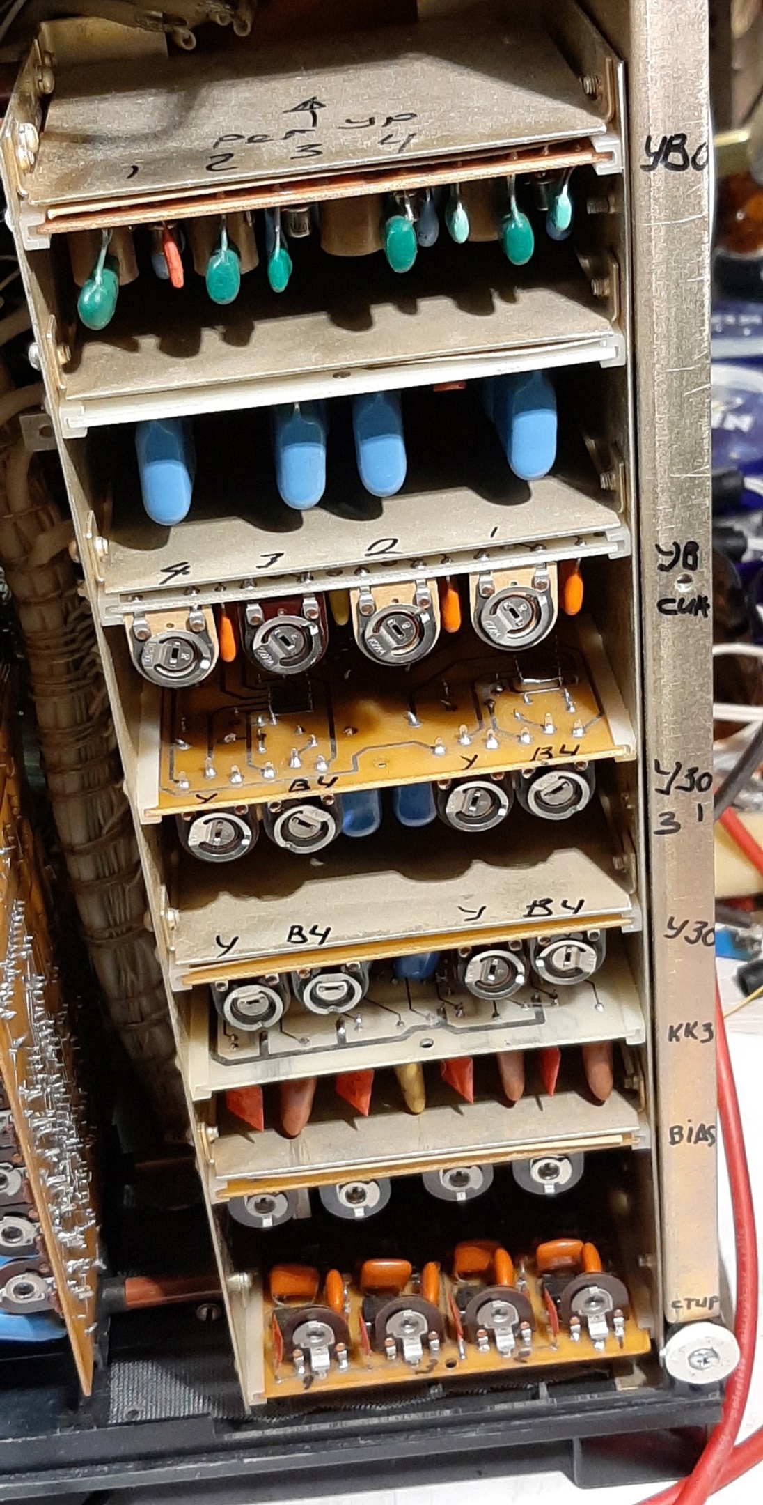

    Пришел в работу Олимп-А400 конца 94 года, но самая нижняя плата в БМЭ (где было 4 транса) другая! - они похоже дорабатывались в процессе выпуска (такой вариант ещё не встречал))).
    Самая верхняя плата УВО - аналогична О005 с переключением корр от скорости - и даже номиналы коррекции те же самые!! т.е. НАБ для 38 совпадает, а для 19 получился как для 9ск(!?). )))
    Ниже УВП.
    Следующая плата УВ синх. (читает ГЗ) - включается кнопкой "монитор", но в режиме записи проходит сигнал с лин. входа. На 574УД2
    Две платы УЗО напоминают УЗ из О 004
    ККЗ - аналогичен ККЗ О-004, но регуляторы подмагничивания вынесены на плату ниже -
    а тут ГСП со стабилизатором и переключателем режима.
    последняя плата усилители тока стирания - 4 канала с регулировкой каждого
    Частота BIAS и стирания одна - пока 133кГц и для стирания не хватает амплитуды(((
    УУД похоже аналогична от О70х
    БУ с процессором и УФ памятью на большой плате, похоже уникальный - больше ни где таких не видел.
    Хоть модель из последних, но косяки чисто конструкционные встречаются(( - "сырость" во всём((
    ---------- Сообщение добавлено 07.01.2025 в 21:06 ---------- Предыдущее сообщение было 06.01.2025 в 23:26 ----------
    УФ памятью
    573РФ4

    В А400 частота стирания и подм. одна - родной ГСП не потянул 4 секции ГС, поэтому сделали 4 раздельных усилителя - в этом варианте а400 это самая нижняя плата с кучей трансов. Где какая плата подписал на фотке
