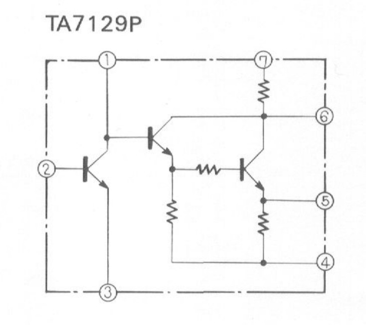

    ... вобщем, дошли-таки руки до пионера, привожу в порядок. Пару дней разбирался с механикой, всё сделал - тут нет вопросов. Традиционно контакты промыл, потенциометры... А вот по электронике есть.
    Решил заняться рекапингом, и вобщем не напрасно ибо годы своё берут. Заменил все электролиты в УВ и возрадовался, но не совсем, слышны некоторые искажения.
    Пощупал режимы, измерил напряжения и возникли вопросы... Срисовал схему -

    Это компиляция, указаны только известные номиналы, УВ построен на страшно винтажной м\с ТА7129, даташита нет. Цепи коррекции упрощены для понимания.
    Что-то мне кажется, оно всё работает в режиме микротоков. 820 килоом в коллекторе первого транзистора и всего 2 вольта на нём - это нормально? Видимо это сделано для уменьшения шумов, но как-то оно не того. Судя по падению на эмиттерном резисторе транзистор почти закрыт. Как так? Посмотрите...
    Заранее прошу - сделать другой УВ на данном этапе НЕ ПРЕДЛАГАТЬ! Возможно и сделаю, но несколько позже. Сейчас хочу причесать этот.

    Всё нормально, не дёргаться, оставьте УВ в покое))...

    Если есть ощущение каких-то искажений, то самое правильное - это протестировать аппарат чем-то типа RMAA или Спектралаба. Удобно начать с теста тракта целиком. У меня для этой цели используется контур из катушки с кондером, подключаемый на выход звуковой карты. Просто подносим к головке до уровня в 0 дБ - и весь тест занимает меньше минуты даже без разборки магнитофона. В хорошем тракте на 1 кГц гармоники малы - на уровне шумов и ниже. А если видно "частокол" гармоник - тогда и имеет смысл проверять более углубленно. RT-707 у меня не было, был похожий по схеме RT-701 с такой же микрухой. Звук у него очень хороший, так что что-либо корректировать в УВ - навряд ли стоит. Коммутаторы могут давать некоторое увеличение Кг, но спектр при этом обычно не ухудшается неприятными гармониками высоких порядков, так что менять схему без замеров - тоже, наверное, ни к чему.

    После замены емкостей звук ес-сно изменился. Доложу о предварительных результатах. Проблемой оказался кондёр в эмиттере последнего транзистора. Поставил туда эльну старгет. Теперь не поленился и заменил на ворота пк. Всё прошло. Запел как надо. Чисто, нежно и деликатно, но есть некоторое давление на уши. Пожалуй потрачу ещё времени, попробую другие варианты. Среди кандидатов силмики, пуризмы, керафайны... Вообще, эта ёмкость драматически влияет на результат. Впрочем, как всегда.
    А RMAA со спектралабом - это на финальной стадии, при окончательной настройке.
