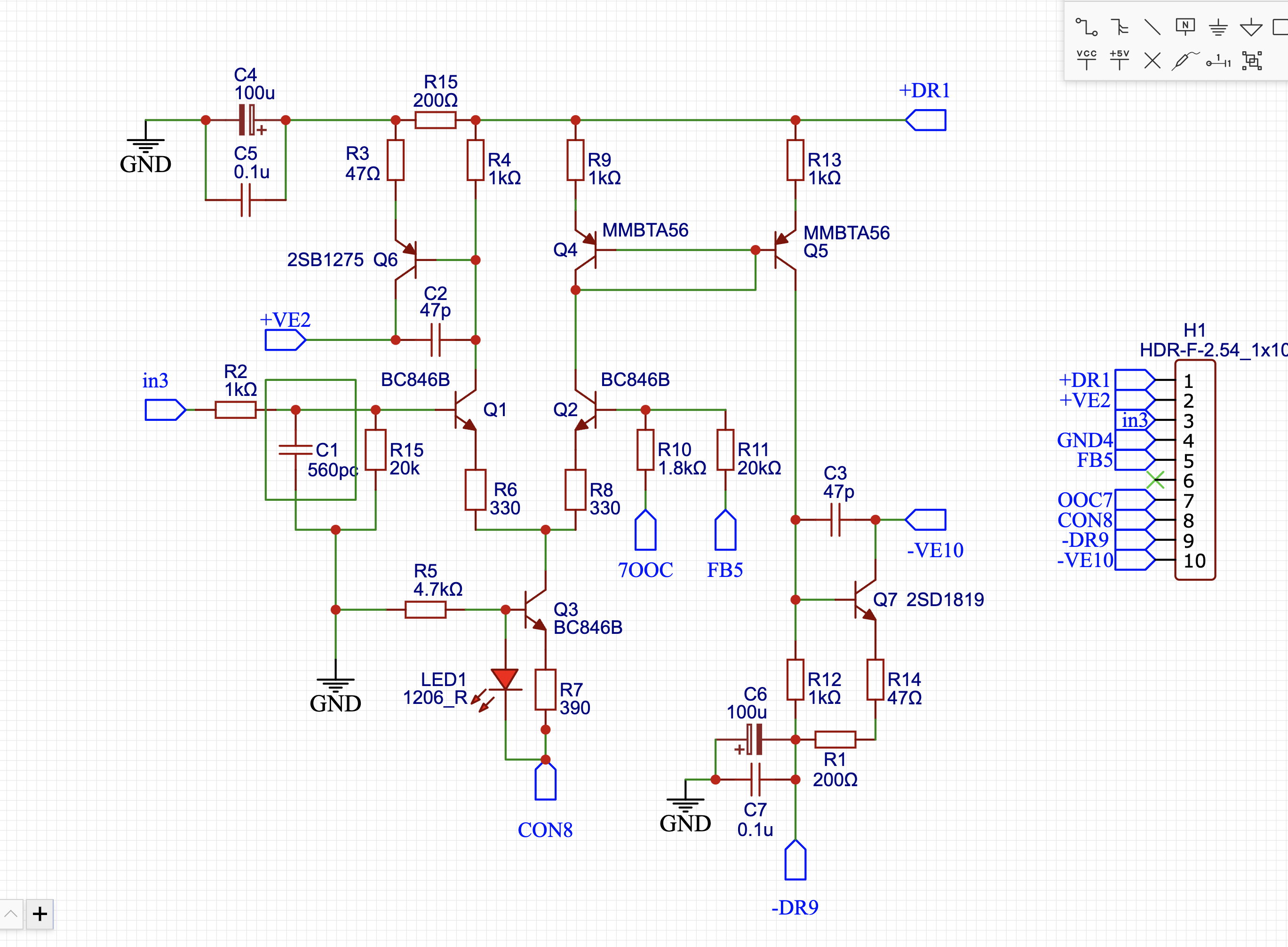

    Скажите пожалуйста на что влияет этот конденсатор(в зелёном квадрате) и для чего он нужен?Нажмите на изображение для увеличения.

    Подозреваю, что вместе с R2 они составляют фильтр.

    Точно,ФНЧ называется...

    Он предотвращает (точнее ослабляет) попадание на вход ультразвуковых и радиочастот, что полезно как усилителю, так и слушателю. Но в таком виде его частота среза (когда он начинает работать) очень высокая - примерно 300 кГц. Скорее всего так сделано для того, чтобы на вход можно было подключить регулятор громкости, сопротивление которого (немного "хитрым" образом) суммируется с R2 и снижает частоту среза. ТАк что если хотите его использовать правильно, надо учитывать то, что подключено о входу усилителя и в зависимости от этого выбрать правильную ёмкость конденсатора.
    мне кажется уже обсуждали,что в такой схеме (биполярный вход с б-э)
    использование регулятора не желательно.
    Нужен буферный каскад.
