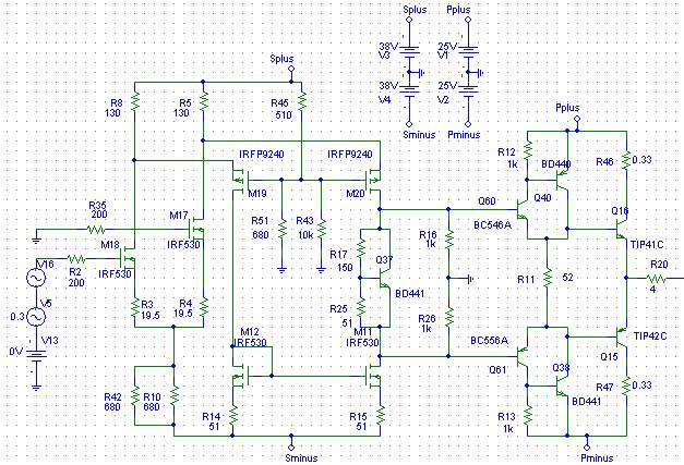

    Замахнулся я тут на схему http://www.jeffrowland.com/review46Fig2a.htm
    Решил поставить на дифкаскад входа пару irf530 (Q1,Q2) + резистивные источники тока по 100mA. Q3, Q4 - irfp9240. Зеркало на irf530.
    Смещение драйвера (bias) - кт817г.
    Нагрузка усилителя напряжения - пара резисторов по 1кОм. Один резистор - с плюса смещения на землю, другой - с минуса на выход сервы поддержания нуля выхода.
    Драйвер - шиклаи на BC546a + кт816г - верхнее плечо, BC556a + кт817г - нижнее, ток покоя 100mA.
    Выход - кт819/818г с током покоя 500mA.
    Питание выхода +/-25В (диодн. мост + пара 80000uF)
    Питание входа и драйвера +/-35В (диоды, 2х10000uF, стаб на кт816/817)
    Серва, защита нагрузки от постоянки.
    Всё разведено на плате 40*150mm. Плата крепится к радиатору 12-ю болтами за транзисторы. (Уже начинаю уставать налаживать.)
    Как народ оценит потенциал данной схемы на данной элементной базе?

    Не хочу спорить о применимости мощных мосфетов во входном каскаде, к тому же Нельсон Пасс получает очень хорошие результаты с ними. Первая версия его преда Aleph P выпускалась на основе транзисторов irf244, и не имела особых проблем с шумом или искажениями.
    В усилители мощности Aleph ставились irf9610 в дифкаскад входа.
    За последние три года я собрал несколько вариаций на тему Zen, результаты получал хорошие.
    Сейчас встала задача: при небольшом токе покоя выходного каскада получить хорошую линейность без общей оос, потому что имеющиеся радиаторы не позволяют выставить поставить пару 819/818 в класс А
    Пришлось поставить биполяры в класс АВ без эммитерных резисторов (полевики в АВ дадут искажения больше).
    Но выходной каскад в текущем варианте выгорает при каждом удобном случае.
    Вот и встал вопрос что я сделал не так, и как сделать лучше.

    Вот текущая схема.

    при выгорании транзисторов выходного каскада нужно смотреть не просиходит ли: насыщения, возбуда, не теряется ли термостабильность.

    Цитата Сообщение от yan
    Вот текущая схема.
    выходной каскад в ней ДОЛЖЕН сгорать при превышении напряжения на базах Q60/61 величины питания оконечного каскада. А это может случатся довольно часто на пиках сигнала.
    Чтобы проблему устранить, поставь защитные диоды с небольшой емкостью между базами Q60 и 61 и соответственно питаниями +25 и -25. Анод диода у Q60 - к базе, а у Q61- к базе катод. прямой ток диодов должен быть не меньше удвоенного тока покоя УН.
    Спасибо, я об этом не подумал. Попробую диоды.

    Есть ли возможность организовать ограничение выходного тока без шунтов в эммитерах выходных транзисторов?
    (Желательно, чтобы выходное сопротивление усилителя не сильно увеличилось.)

    Вот, родил такое решение.
    Возможно, придётся подобрать номиналы шунтов в базах в зависимости от h21 выходных транзисторов.
    В связи с этим ещё такой вопрос: почему у Роуланда драйвер по схеме шиклаи? Есть какие-то обьективные причины применения данной схемы по сравнению с обычным трёхзвенным повторителем, кроме как меньшее падение напряжения?

    Отличается тем, что при превышении тока базы определённого порога, сигнал с входного каскада направляется сразу на выходной транзистор в обход драйвера, чем должно достигаться ограничение выходного тока, и нормальная работа усила на КЗ вместо нагрузки.
    Попробую диоды
    Диоды посмотрите с минимальной емкостью, поскольку она нагружает непосредственно УН с достаточно большим выходным сопротивлением, кроме того, есть удачный, на мой взгляд, вариант применить вместо диодов коллектор-базовые переходы высоковольтных высокочастотных транзисторов, поскольку их емкость меньше емкости обычных (даже скоростных) диодов аналогичного тока и обратного напряжения. Обратите внимание, чтобы Uкб было больше удвоенного напряжения питания УН

    Ясно. Просто BC546/556 туда изначально не надо было ставить.
    Сейчас я озаботился ограничением выходного тока, чтобы обеспечить нормальную работу на КЗ в нагрузке.
    Поэтому либо придётся пойти на компромисс и всё же поставить в эммитеры выходного каскада шунты по 0,1 Ом для датчиков ограничения тока, что с большой вероятностью скажется на звуке.
    Либо применить схему, описанную у Шкритека как "псевдодвухтактный эммитерный повторитель" (Её использовал Ульянов в своём усилителе с повышающим трансформатором).
    Там ограничение тока выхода получается само собой.
    Самый простой (для меня) вариант - поставить штуки по три-четыре в параллель irf640/9540 на выход в классе А.
