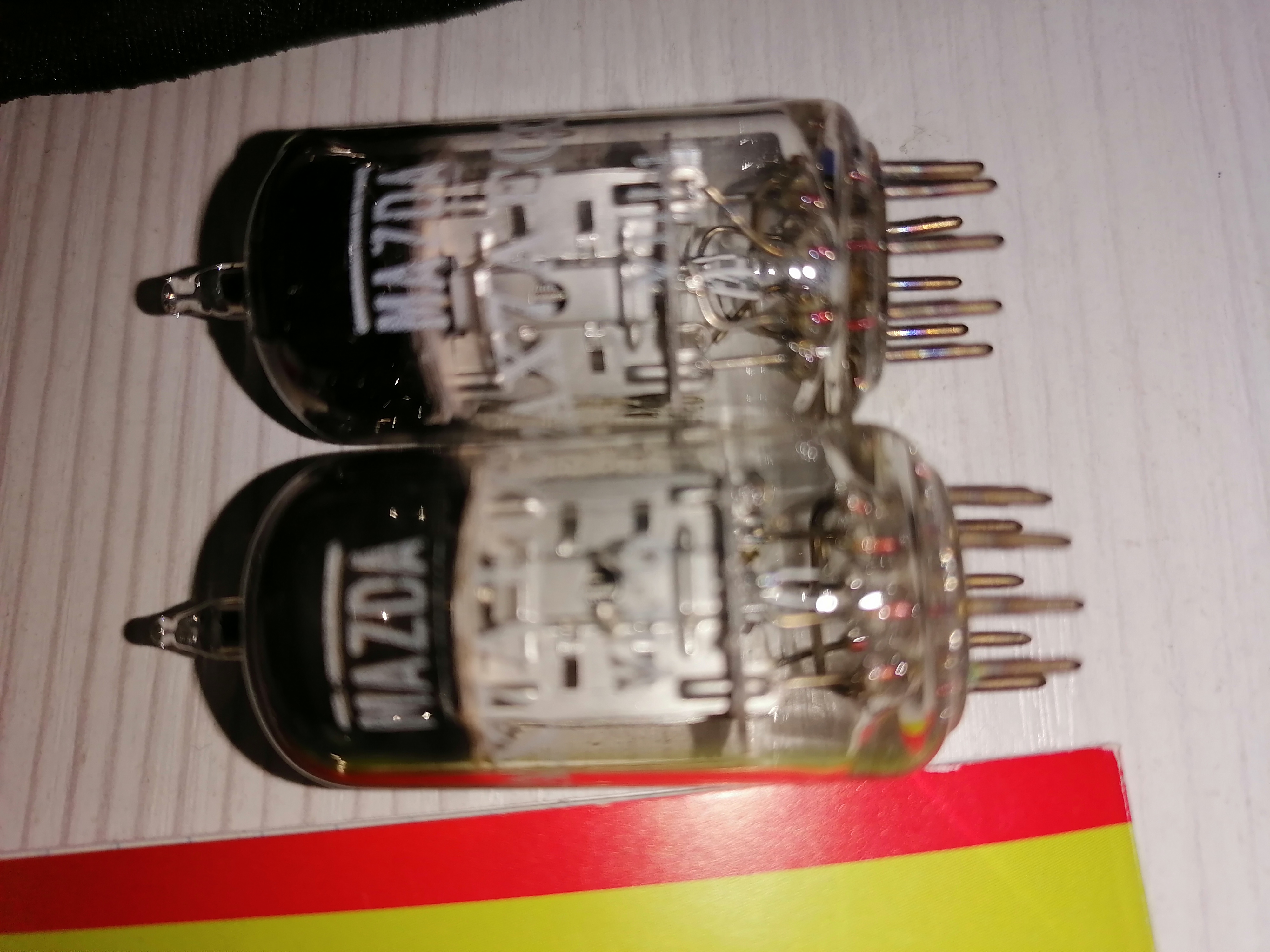

    Ну мы со знакомым сошлись по звуку на других схемах и лампах.Мне правда больше Японские "зашли".
    Mazda - европейские лампы, Британия, Франция.

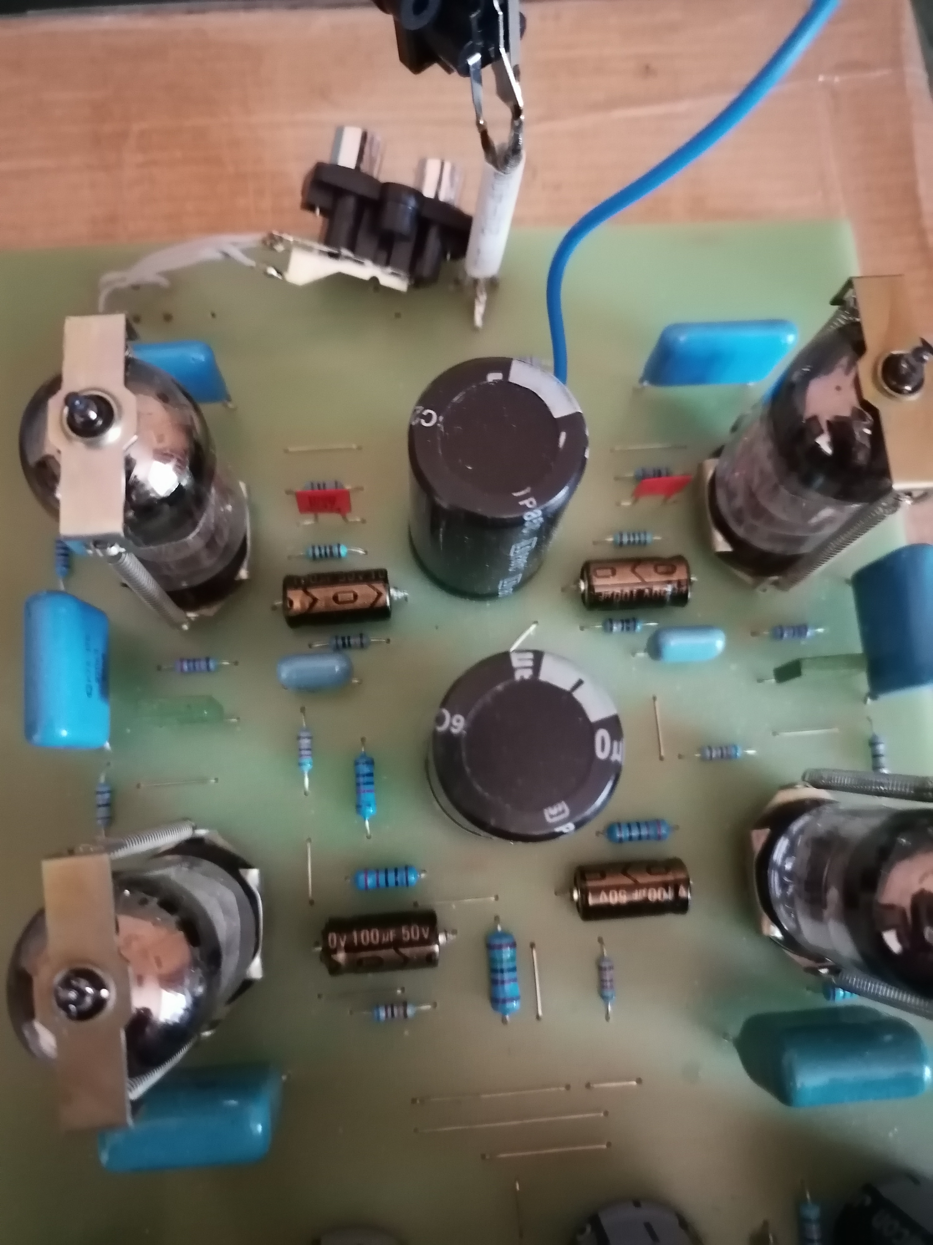

    Схема вроде неплохая, а вот разводка ПП, неизвестна, тут важно чтоб по сигнальной земле не тек ток силового питания, у Дмитрия Андронникова прямо на схеме было подписанно, силовая и сигнальная земля, схема схожая, так что схема нормал, тут наверно разводка земли больше решает.
    Аватар для Vertack
    03.04.2006
    По умолчанию Re: Фонокорректор от Прибой-101
    так выглядит разводка ПП. Верхний правый угол - блок ФК. Правый нижний угол - БП (сетевой трансформатор, мост с обвязкой фильтров питания).
