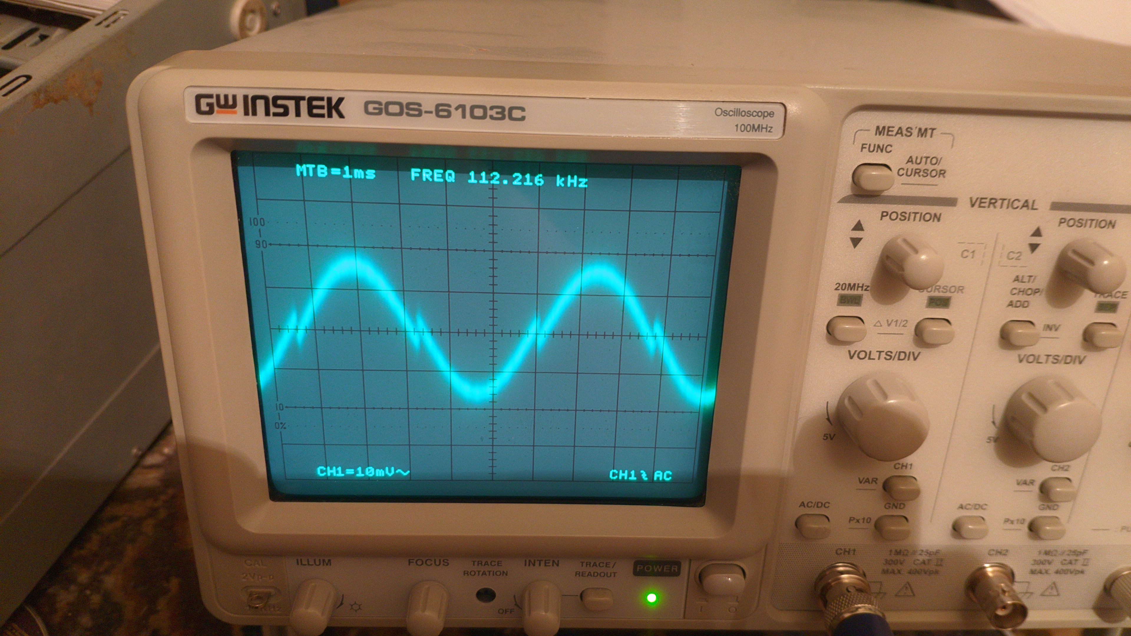

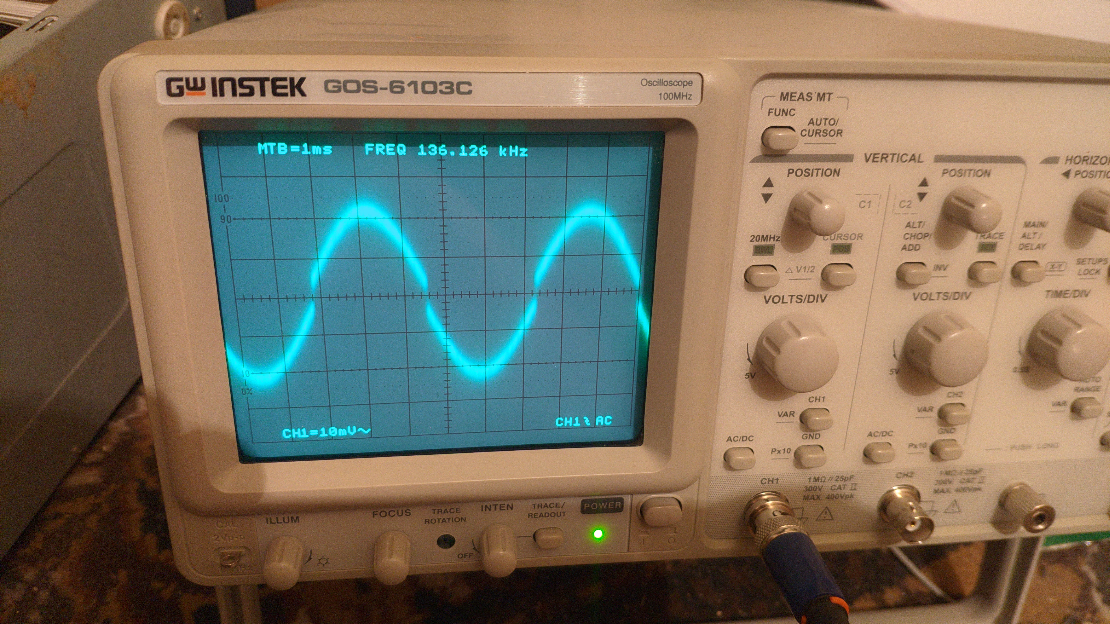

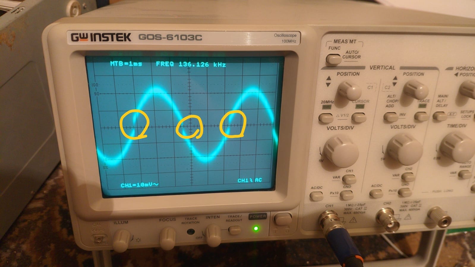

    Здравствуйте форумчане, был как то спаян мною цап на ad1865, подстройку линейности выполнил на уровнях -50дб, скажите, есть ли смысл подать синус уровнем ниже и снова подстроить? И второе: скачал материал от ad , там схема нарисована подстройки для нулевого смещения на выходе оу( каксад ток-напряжение), померил у себя, на одном канале 20мВ, на другом 50мВ, в тоже время если за 0 дб у меня получается амлитуда 3в, то - 60дб это 3мВ, но переменки, а на выходе такая постоянка, если ли смысл сделать подстройку смещения, и на выходе оу ток-напряжение выставить 0? если б это было лишним, я думаю в материалах от ad этой схемы бы не описывалось, или я что то не так понимаю, знаю что переменное напряжение плохо на токовом выходе , поэтому с резистором в качестве ток-напряжение, линейность преобразования хуже. Подскажите, кто знает) Картинки подстройки линейности (движок в крайних положениях, чисто для примера) Нажмите на изображение для увеличения.
ID:	443703 Нажмите на изображение для увеличения.
ID:	443704 Нажмите на изображение для увеличения.
ID:	443705, ну и синус до фнч Нажмите на изображение для увеличения.

    Ослом ты не увидишь подстройку, ну или увидишь, но когда будет уже совсем плохо. Беризвуковуху получше и смотри спектр, по нему и подстраивай.
    Что за ОУ в и/у? У них балансировка есть? По идее, если ОУ приличный, то на входе/выходе ноль должен быть, неинв. вход на земле сидит?
    Оу 544уд2а, у него по паспорту напряжение смещения до 30мВ, подстройка смещения у него есть, неинверт вход на земле разумеется. Зв карты нет чтоб померить, не знаю как не увиду осциллом, но на уровнях -60дб и ниже ее еще как видно, СергиоТ вообще на слух настраивал, по чистоте тона, насколько я помню( на Веге тема была давно). В общем сделаю постройку смещения, выставлю ноль, потом сделаю подстройку на уровне -70дб, и сделаю фнч на 1 кцг, так максимум вч шум фильтранется, и будет отчётливее видно. Кстати думал купить ad843 у него 1-2мВ макс смещение. Но особого резона нет, ибо фильтрация в оос 544-ых и так приличная, срез каскада ток-напряжение - 200кгц, частота ед усиления у 544-ых 15мгц, и 30в/мкс, скорость нарастания, при 200кгц среза этого достаточно. Постоянное напряжение на ток выходе меняет как либо параметры мартицы самого цап??

    Оу 544уд2а
    Выброси, поставь что-то из прецизионных (смотри на усиление на 10кГц, больше=лучше)
    ---------- Сообщение добавлено 14:34 ---------- Предыдущее сообщение было 14:31 ----------
    Так купи! Вот тебе две за 2-3к примерно, которыми худо-бедно, но измерять можно, ESI Juli и Asus Phoebus
    ---------- Сообщение добавлено 14:35 ---------- Предыдущее сообщение было 14:34 ----------
    Ну и я так пробовал, давно правда, но надо слух хороший иметь, сейчас так бы уже не смог.
    ---------- Сообщение добавлено 14:37 ---------- Предыдущее сообщение было 14:35 ----------
    Конечно меняет! Резисторы ведь не реле подключаются, а кмоп.

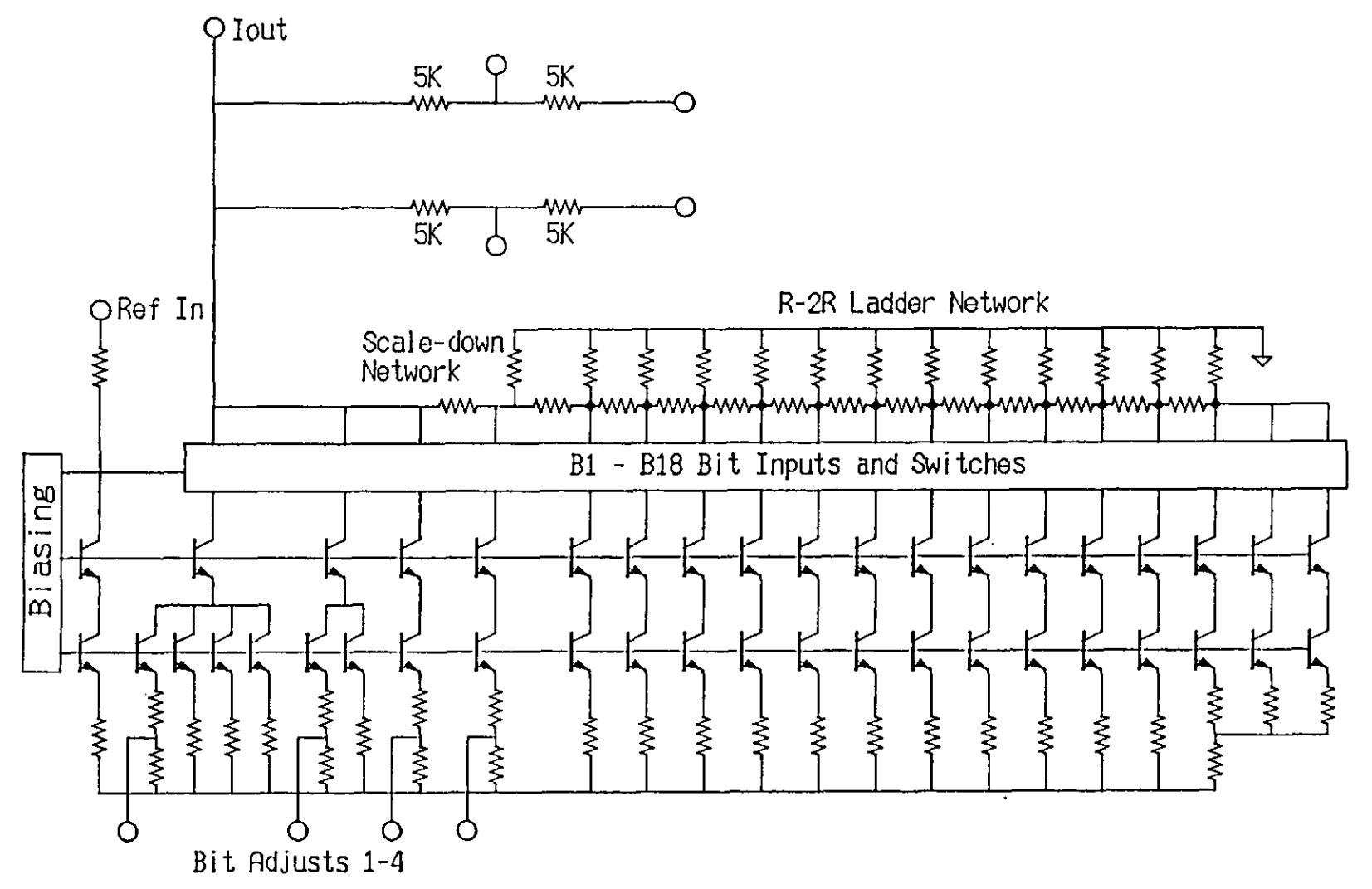

    PCM58 безгрейдовые, выпаянные неизвестно откуда от самого али. Стоит ставить аж 4 потенциометра, или одним ограничится, или вообще не имеет смысла ставить? И еще, что-то дорогие они в ЧиД, у меня есть на 200к, в даташите на всю линейку 56-63 стоят 100к, а что будет если 200к поставить? Имхо погрубее регулировка будет, я в пром сидюках вообще видел ставят не многооборотные, а обычные.

    Подстроечников много не бывает, я бы поставил все 4 (и даже больше ). Это же халявная линейность даже на безгрейдовых чипах.
    Да грубее подстройка будет. Она и на 100к не особо плавная, еще больше делать не стоит. Токосъемники этих подстроечников включаются на эммитеры источников тока сегментов.
    В аппноте на DAC729 нарисовано:
    Там скорее всего по бокам потенциометров сначала резисторы подбирают (возможно для ЦАП из одной партии они получаются одинаковые), а потом уже более точно подстраивают однооборотными триммерами.

    Там скорее всего по бокам потенциометров сначала резисторы подбирают.
    По схеме штатные стоят, я подкачал себе ДШ на сидюки с пцм56/58 посмотреть и этот момент тоже, кто как делал, так вот все 4 резистора были только у онкио. Обычно или один, или максимум два. Но поставить не проблема, проблема отстроить, да еще и в условиях массовки.
