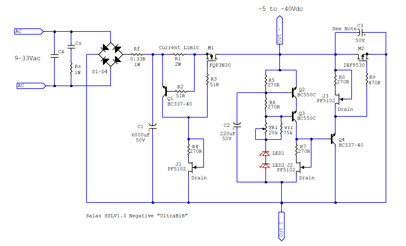

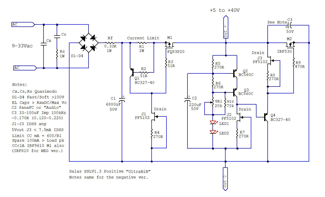

    Доброго дня/вечера
    Ребята, подскажите как убрать светодиоды из схемы...
    Достаточно будет ли их просто убрать? Или нужно что-то допилить?

    По умолчанию Re: Salas sslv1.3 ultrabib - помогите убрать светодиоды
    А чем помешали?

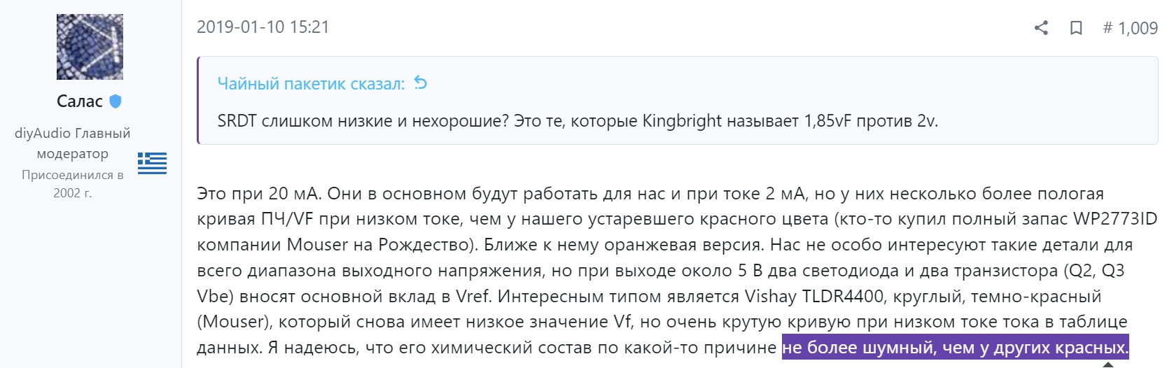

    Хочу убрать все лишние элементы не относящие к звуку.
    светодиоды будут на другом уровне реализованы, не связаны со звуком.
    я узнал..., эти светодиоды вносят шумы и другие виды искажения.
    У вас по схеме блок питания, он тоже не относится к звуку.
    А вот в блоке питания светодиоды в данном случае не лишние. Их задача не создавать илюминацию, они являются стабилитроном.
    Стабилитрон в стабилизаторе это совсем не лишнее.
    39,246
    Здесь светодиоды относятся к стабилизатору, или он тоже не относится к звуку?
    Ну можно вместо них зенер поставить.
    Да ну?! В стабилизаторе?! А зенер тут меньше шуметь будет?
    Понял, спасибо. В общем, лучше с ними чем без них?

    39,246
    А надо то что рекомендовал автор, модель:
    Да пофиг абсолютьно, главное - того же цвета, от него прямое напряжение зависит.
    Т.е. в данном случае - два любых зеленых светодиода.
    Ну или один зенер на 3.7-4.2в
    Но, без них еще хуже получается )))
    Без них не "хуже" а "никак".
    ---------- Сообщение добавлено 11:59 ---------- Предыдущее сообщение было 11:51 ----------
    Это вообще не стаб, а умножитель Vbe,
    Ну, в целом-то это типа "стаб".
    с дикой зависимостью от температуры.
    Зато параллельный, как модно!

    39,246
    Да не за что.
    P.S. А лучше как говорилось, выбросить эту хрень подальше и поставить нормальный стаб.
    Если так хочется именно параллельного, то назаровский.
    18,388
    Без них вообще работать не будет.
    Как узнали про шумы? Заменили? Спектр сняли?
    Или одна бабка сказала?
