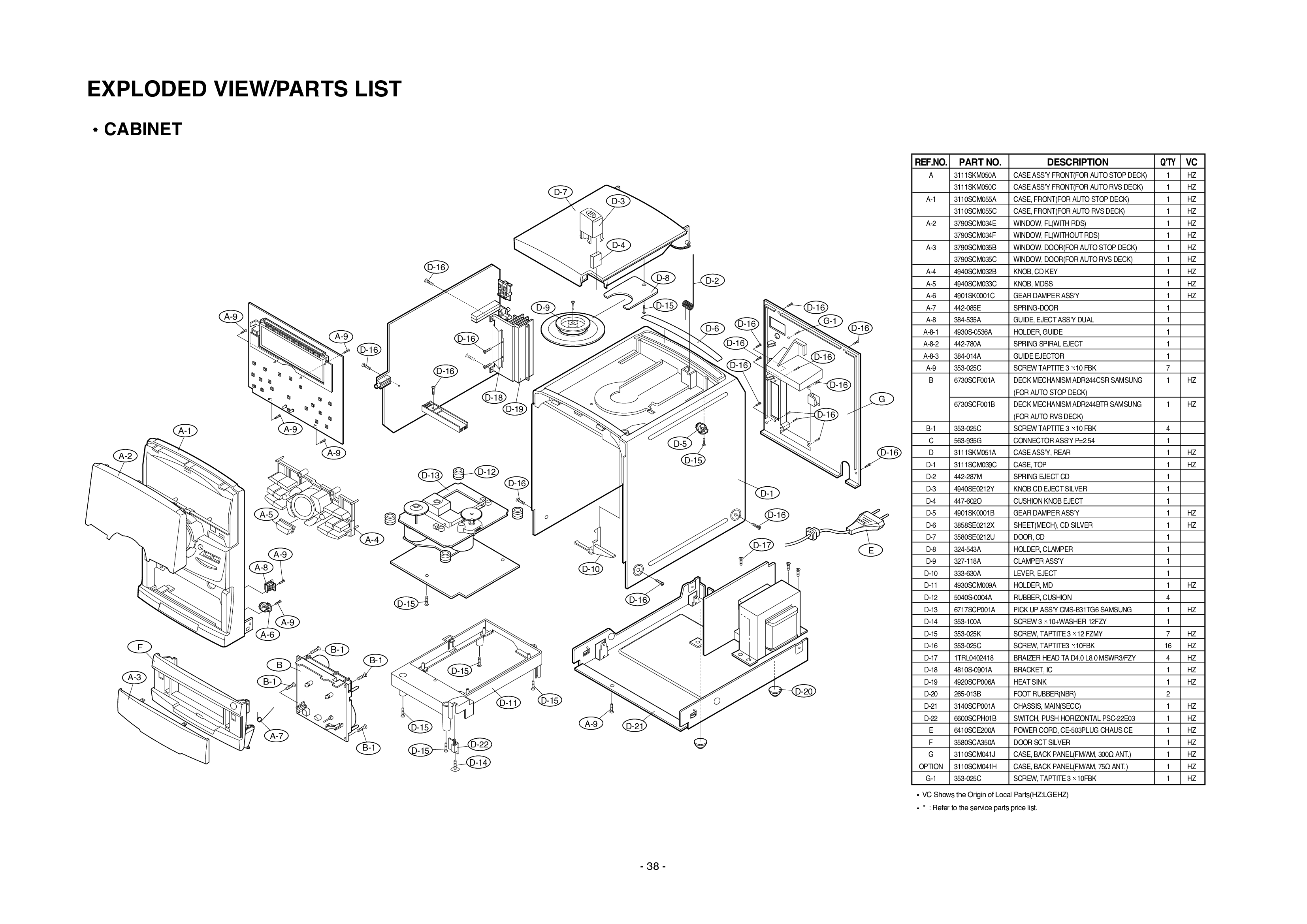

    По умолчанию Re: Музыкальный центр LG FFH-216, помощь с ремонтом
    По-вашему из этого рисунка понятно, в какой последовательности разбирается аппарат?
    Старый знакомый Аватар для 323f
    21.02.2011
    Viipuri
    990
    Я бы и без картинок его разобрал.
    Я бы отнес, да где их взять специалистов этих, если даже в С-Пб, никто не берется за ремонт такой старой техники, а только твердят "нет поддержки",
    а если и возьмутся, то запросят немерянно, а я всего лишь хотел добраться до платы управления, чтобы восстановить или заменить несколько кнопок, но
    пока не понимаю, какие узлы надо снять, а какие можно оставить, конкретно, надо ли снимать магнитофонную панель? Потом, как разбираются эти разъемы, я с такими раньше не сталкивался, это же не просто "папа-мама", которые тянутся вверх?
    21.02.2011
    Viipuri
    990
    Этот разъём надо сжать и вытянуть шлейф с зачищеными жилами. Нажимать со стороны ввода шлейфа, с противоположной придерживать.
