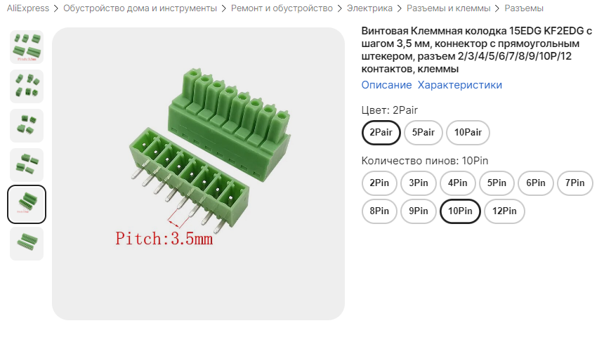

    Чем не нравятся штырьевые разъемы ШР, СШР? На алике есть "авиационный разъем GX". Вариантов масса.

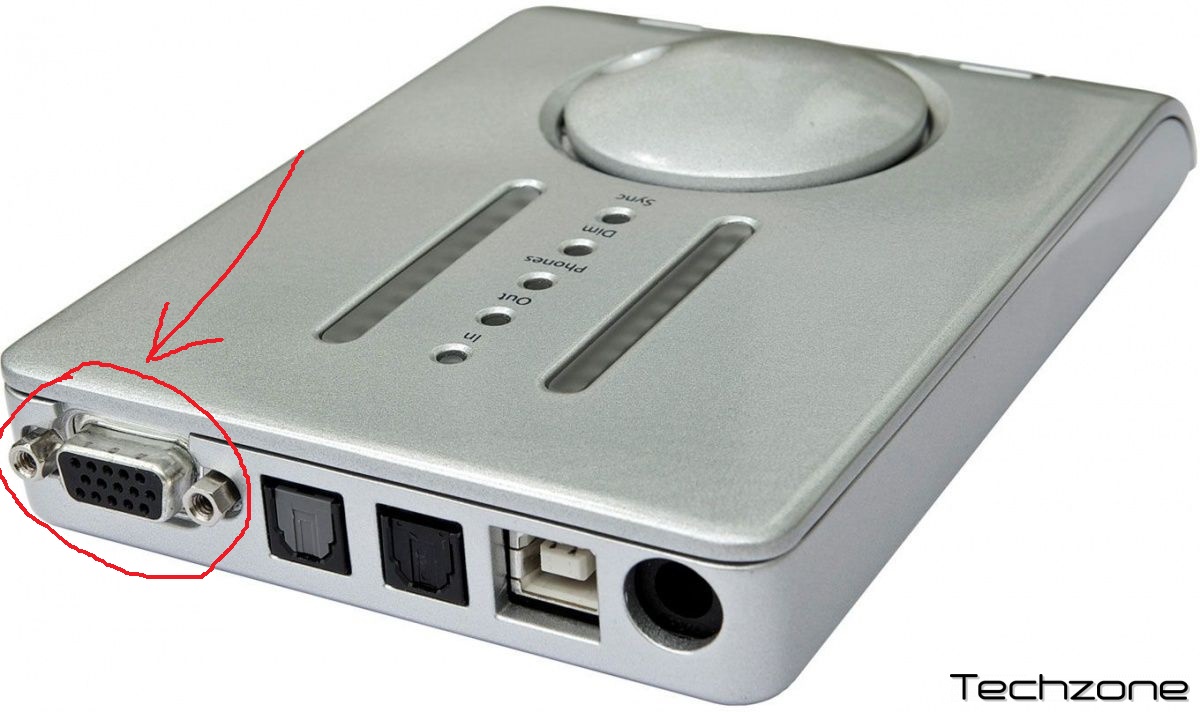

    По умолчанию Re: Кабель питания ЦАПов
    Такой? Но я тоже за "авиационный GX", но его паять придётся. Нажмите на изображение для увеличения.

    А какие проблемы с пайкой разъема?
    Частый гость Аватар для overfloweth
    30.06.2009
    193
    Alex не хочет паять, хочет на всё готовенькое )))
