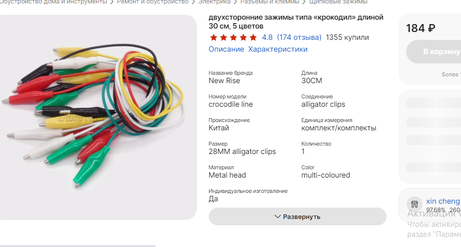

    По умолчанию Re: Вопрос к электрикам, не по теме аудио
    Цитата Сообщение от Vetusto Посмотреть сообщение
    Пока в голову вошли только быстросъемные клеммы.
    А не нужно соединять все
    Нужно найти пару которая моргнёт
    один из них будет Общий
    удобно кракодильчиками
    О! Где Вы раньше были? А я клеммы заказал.
