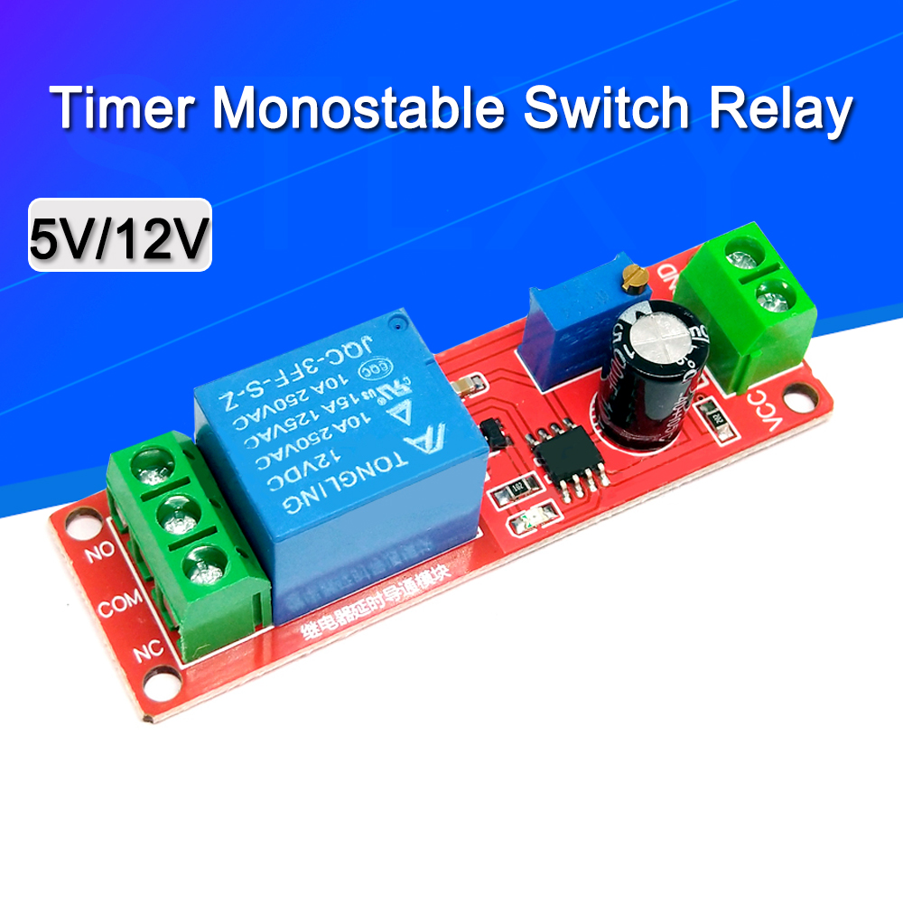

    А релюху К2 нужно купить на али экспрессе. Там таймер задержки до 10с - этого по горло хватит чтоб и диск раскрутился, и тонарм опустить.
    P.S. забыл сказать : чтоб схемка работала нужно кнопку с фиксацией ставить ( лучше эту - она мягкая )Нажмите на изображение для увеличения.
