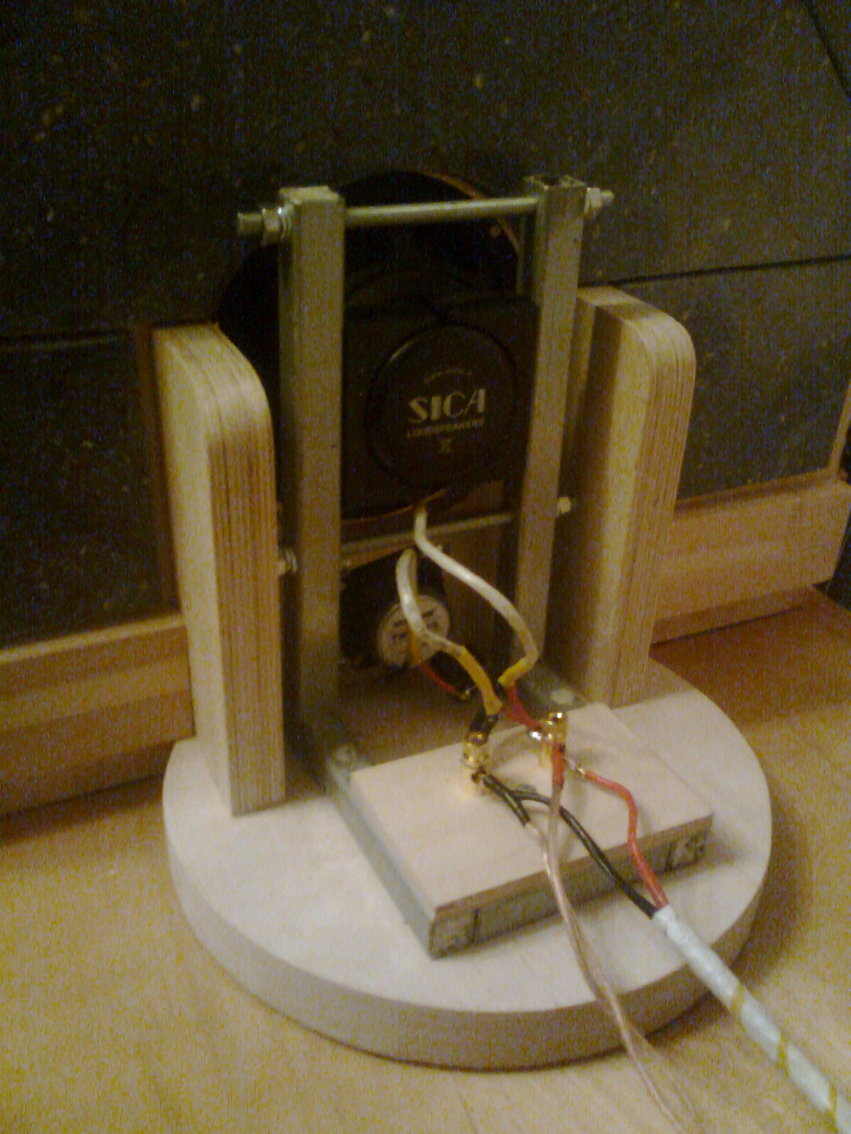

    С силиконом поступал несколько иначе Нажмите на изображение для увеличения.

    Макетировал, крепление за магнит, зазор между щитом и фланцем заполнял силиконом. Только таким образом, удалось заставить щит замолчать. Ни рёбра жёсткости, ни демпфирование 12мм. керамогранитом, практически не давали ни какого эффекта.

    Вот очередной наглядный аргумент вибродемпфирующих свойств силикона. Такую виброразвязку использовали форумчаге торнадоакустик. С помощью силикона я клею корпуса АС. Делаю вибродемпфирующие сенвич-панели из которых и собираю корпуса, которые не нуждаются в обработке вибромастикой/виброизолом и тому подобным. Технологию я описал на почившем ныне торнадоакустик лет шесть назад и народ этой ей пользуется с большим успехом. Отписывается о результатах и благодарит за идею.
    Честно говоря, сборка корпусов на силиконе такое себе занятие...

    "такое" если делать так себе.
