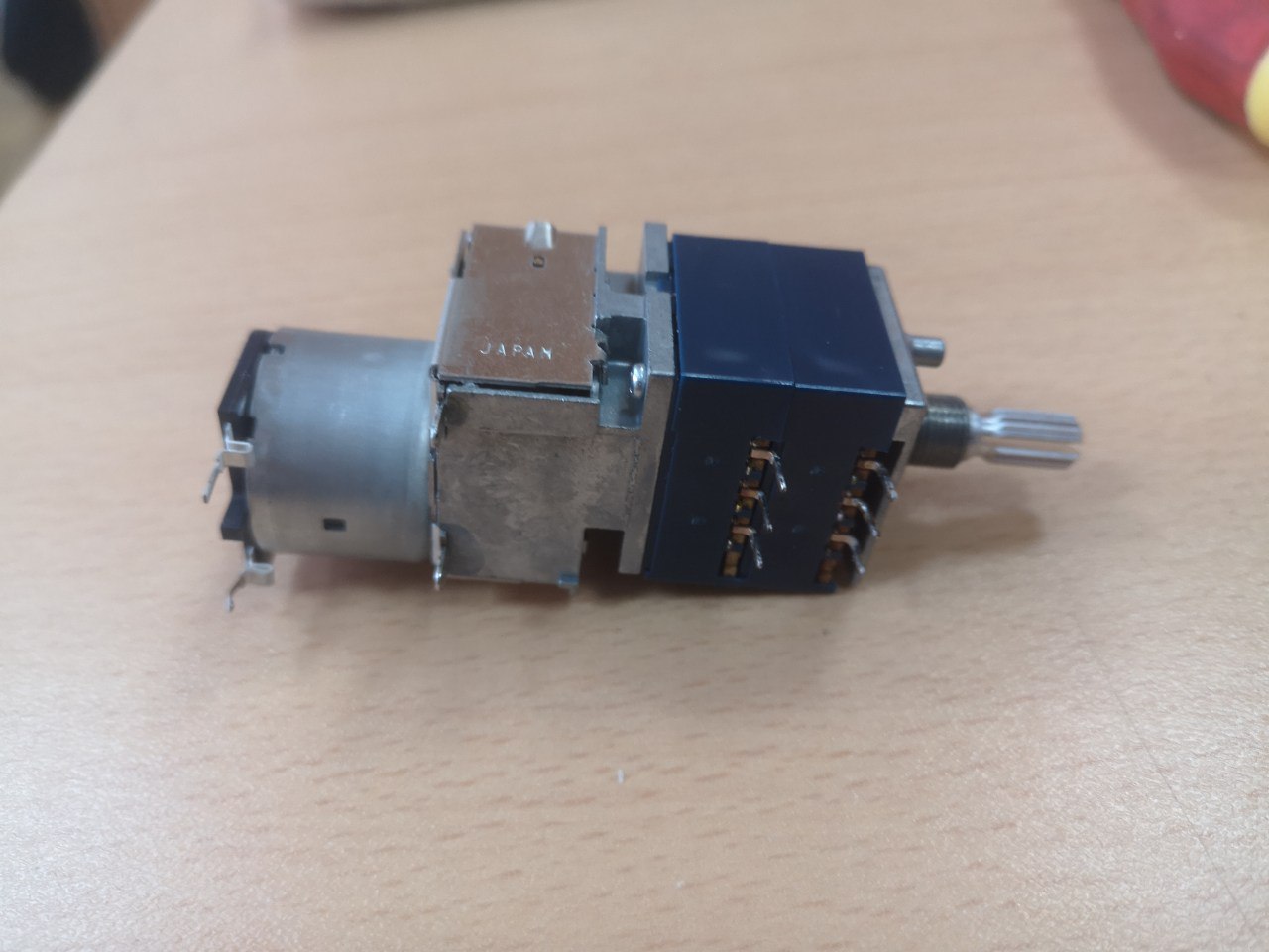

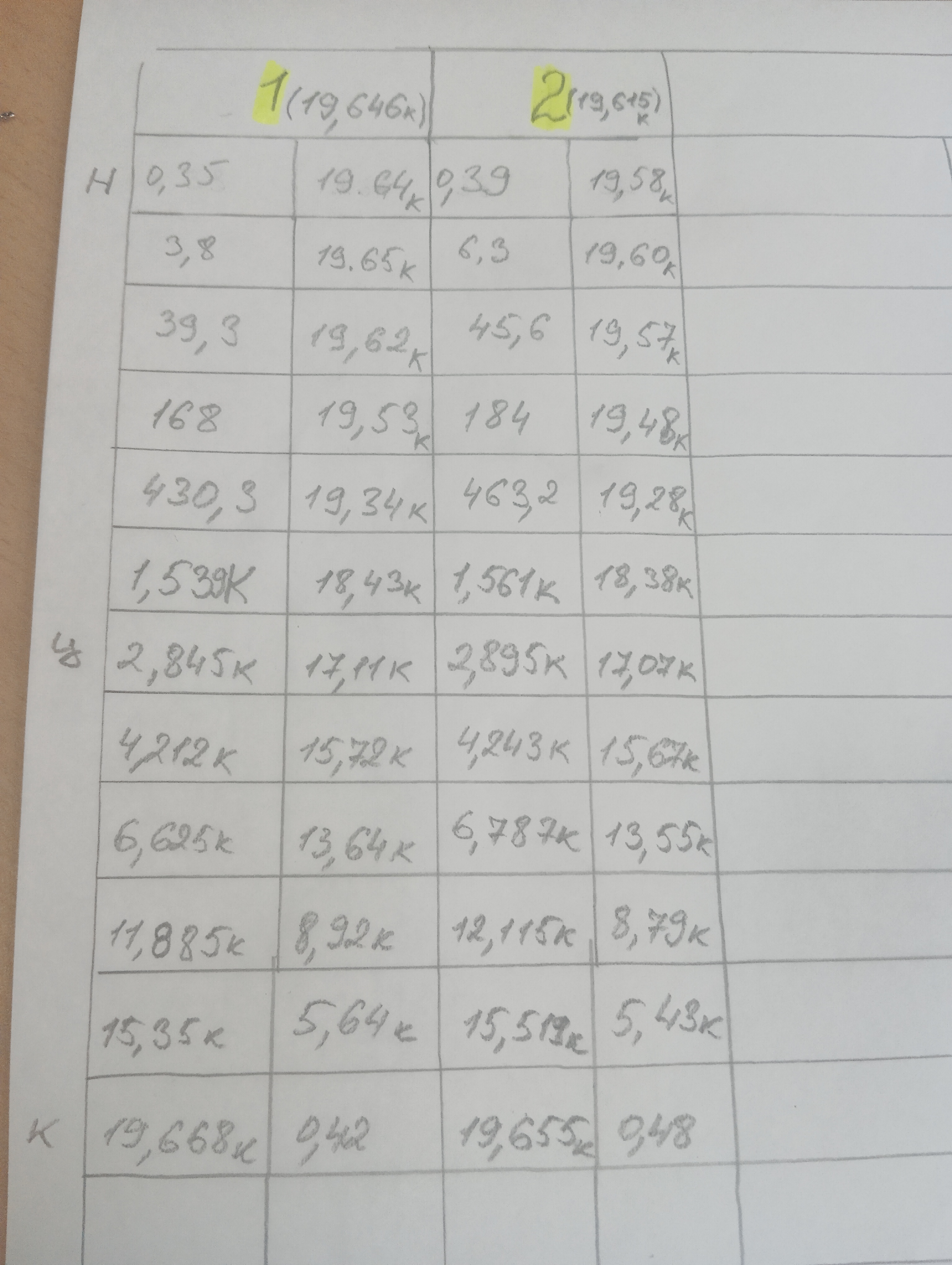

    Принесли усилитель NAIM Nait 5si. Хозяин жалуется на разную громкость в каналах. Из минимального положения звук в одном канале раньше появляется. Измерения напряжения на выходе показали одинаковый результат на максимуме и расхождения в 1дб ниже 12 часов, ближе к концу - 7дб. Измерения на стенде сопротивления ALPSA привожу в таблице: Нажмите на изображение для увеличения.

ID:	443137 Измерения проводились относительно среднего вывода на крайних, соответственно по два замера в каждом положении. Н - начало, Ц - центр, К - конец.
    С Алпсами дел никогда не имел. Подскажите, нормально такое расхождение или нужно регулятор менять? Возможно ли заменить сам переменный резистор или только с мотором в сборе?Нажмите на изображение для увеличения.

    Зачем менять, он неплохо разбирается и чистится...
    Да, и это болезнь практически всех переменников, от минимального положения, первые 10-15 градусов довольно большой разбаланс... далее более менее ровно.

    Хотите получить минимальный разброс - используйте подбор,но у современных ALPS это проблема....
    P.S.Они все сейчас такие,а у "найм" - тем более...

    Вроде как разницу меньше 2дб никто из людей слышать не способен. А 7дб да, может быть заметно.

    7 дБ - криминал и не услышит только глухой...
    2 дБ - слабо приемлемый вариант, в начале рабочего диапазона регулятора,но терпимо....
    P.S.Своими глазами видел,как разницу в 1 дБ услышали - самому пришлось попотеть,чтобы услышать...

    Комичность всей ситуации в том, что раньше у человека была Электроника-017 с той же самой проблемой. ) Сначала мы ему на слух настроили, потом он вернулся с той же проблемой и пришлось доставать приборы. Далее он поменял его на Найм, а там даже громкость не сразу в обоих каналах появляется, в начале регулировки. И слушает он в положении ручки на 8-9 часов. Говорит, что больше очень громко. Вот человек и мучается где то лет 10. У него это наверное уже на психологическом уровне. Наслушавшись "профи" решил покупать очередной Найм за 300 т.р.
    Значит почистим регулятор, а далее или задавим ему входной сигнал, что бы ручка была после 12 часов или подкорректируем каналы на малой громкости.

    Если не отмоется, то придётся менять. Вот это вот: "в начале звук в одном канале раньше появляется" - может означать дефект проводящего слоя.

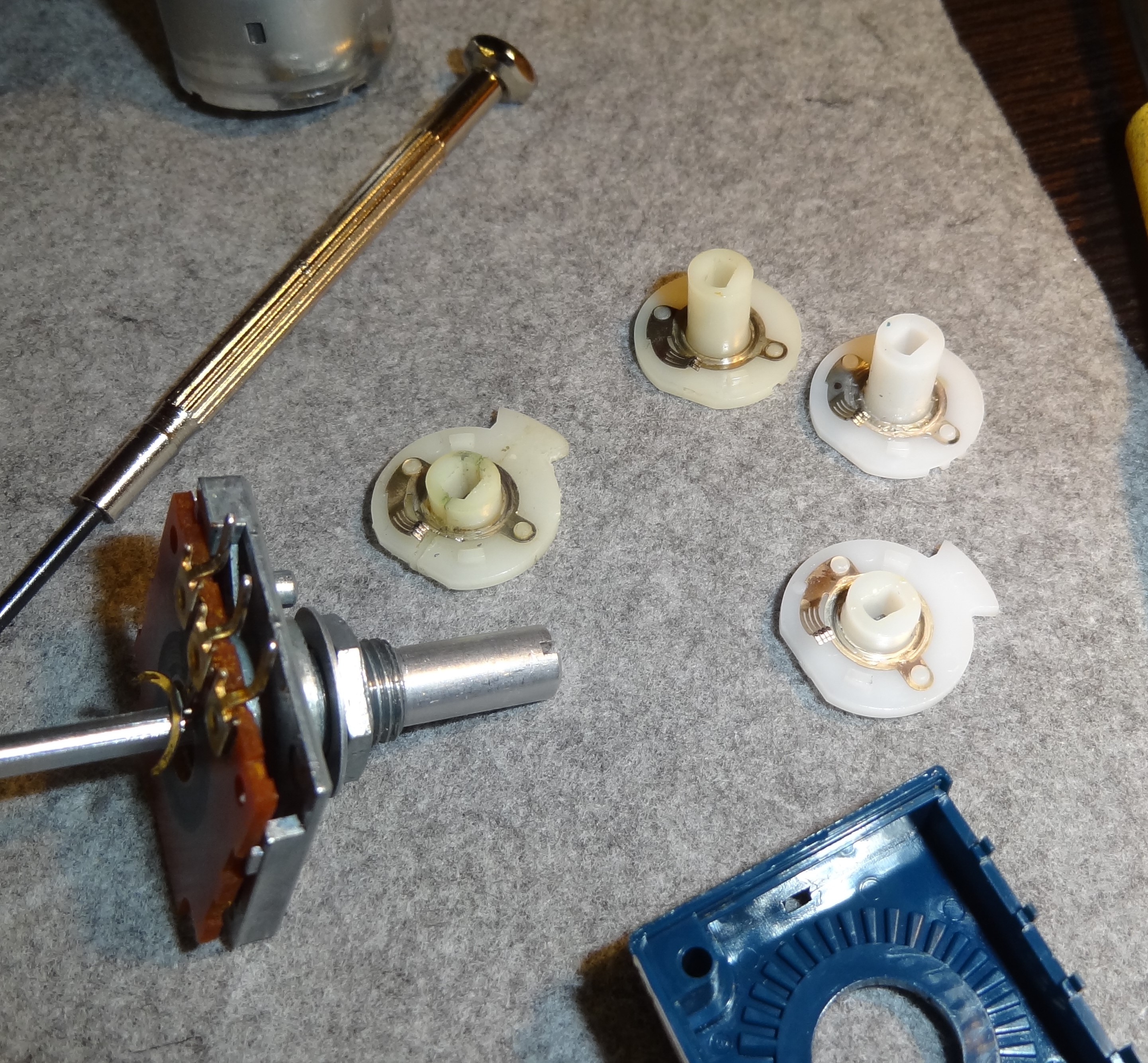

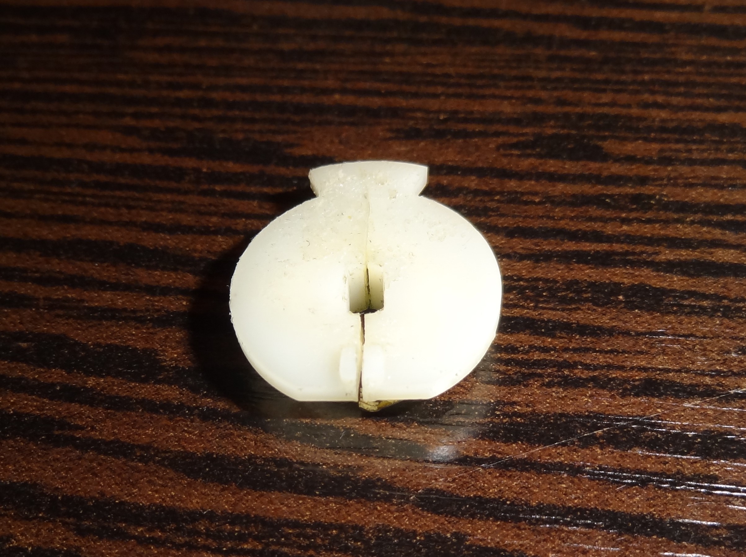

    Возможно лопнул пластик, через который поворачивается контакт потенциометра и контакт одного канала болтается относительно другого. Ну и подстроить можно механически повернув либо сам резистор либо подвижный контакт.Нажмите на изображение для увеличения.

    да купите этот несчастный Альпс!
    Их как говна за баней
    эти RK27 нормальные (не подделку) даже на Али легко купить. 3500 где-то стОит этот с моторчиком.
    Я за этот год уже трижды менял))) Хотя у меня аудио совсем не тренд в ремонтах.

    Вот прям по таким же!
    Забыл написать.
    на начальной громкости у всех отъезжал (даже похрипывал) правый канал
    Примерно на 10 часов все уже начинало работать
    Менял в NEC, Adwance Acoustik и вот третье - забыл(
