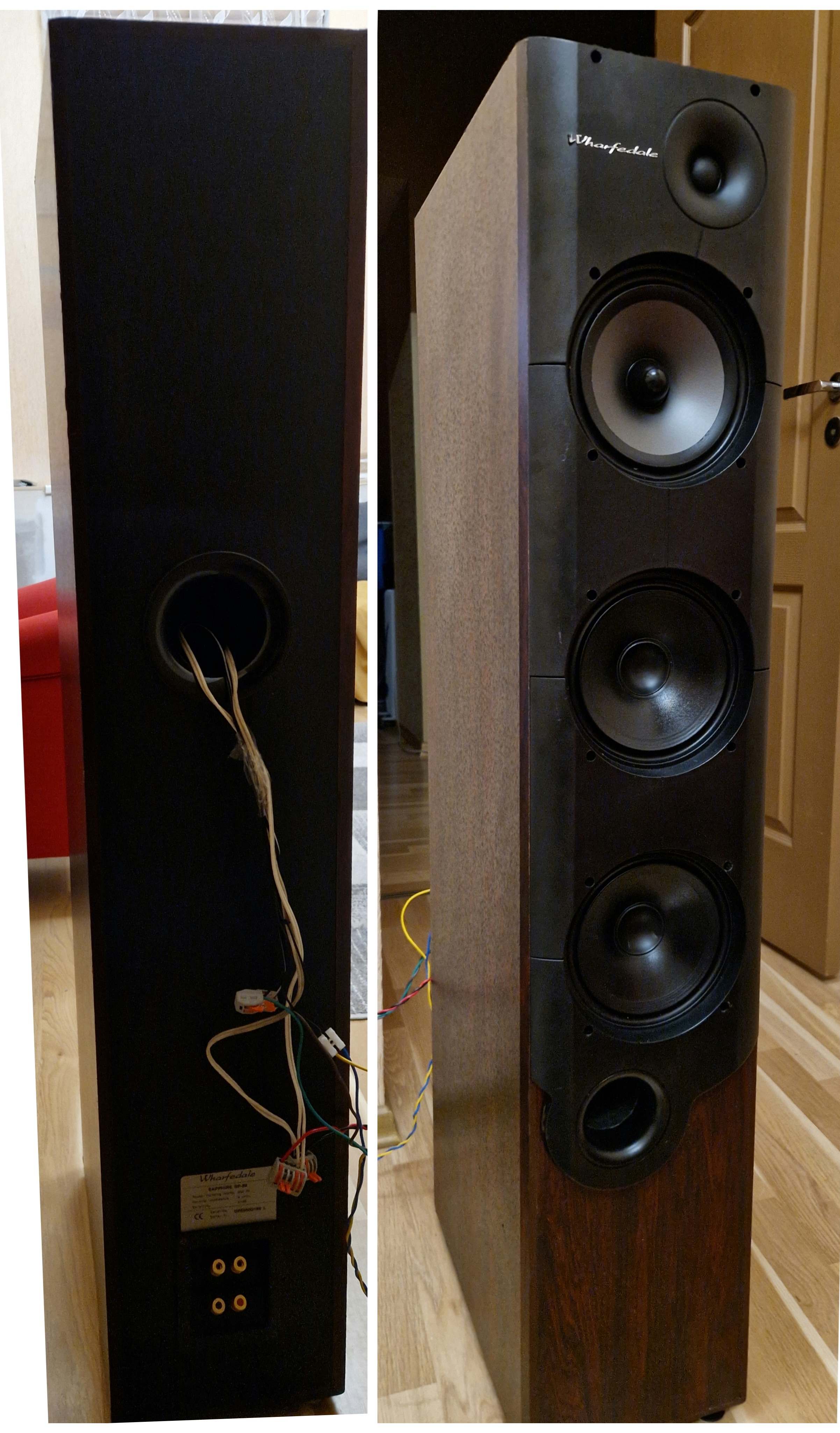

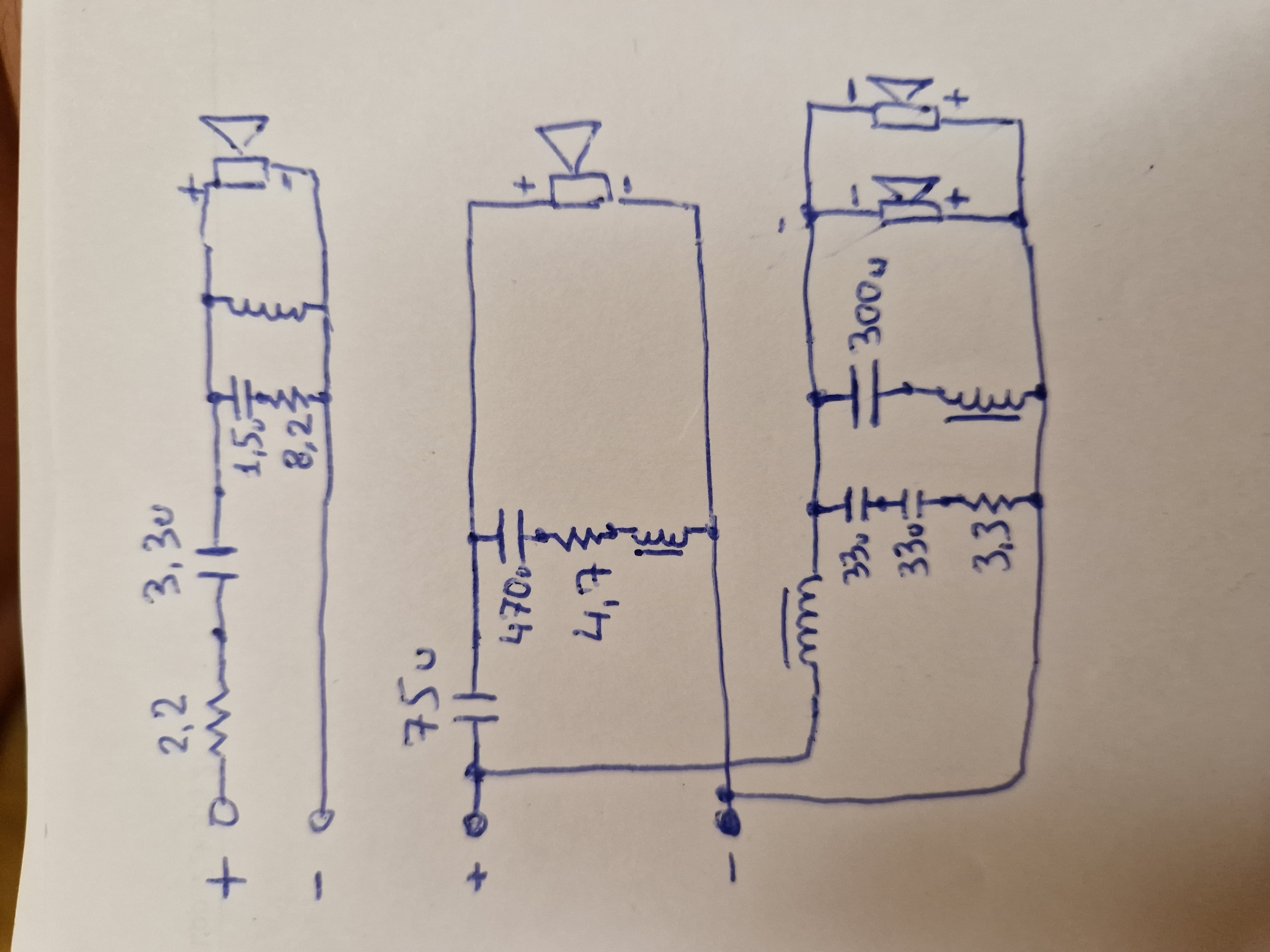

    Всем здраствуйте...
    Дорабатываю АС - проклеил внутри все углы, добавил 2 распорки, в СЧ бокс на стенки прилепил поролон (было вообще пусто)
    Играют ритмично, ярко, детально, довольно таки низко (ощущения после Dali Blue 5005)
    Смущают електролиты в фильтрах и уровень НЧ ниже СЧ
    фото прилагаются

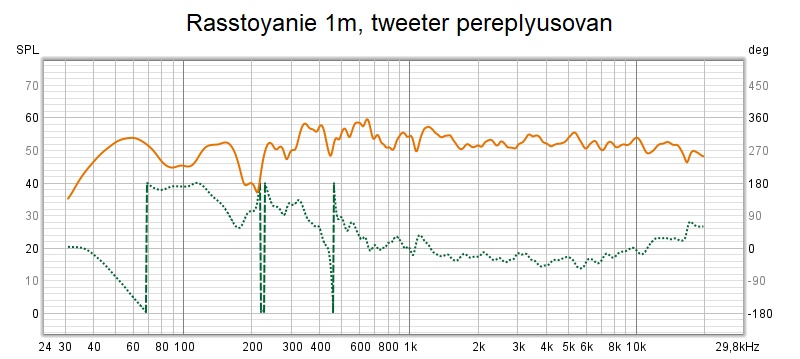

    Измерения
    Комната не подготовленная, расстояние 1м над уровнем CЧ, фильтр в стоке
    Расстояние 1м над уровнем CЧ, писчалка переплюсована
Название:	Rasstoyanie 1m tweter perpepl.jpg

    Это не совет, а рассуждения.
    Я бы разделил нижние динамики.
    Нижний пусть как есть, а второй хотя бы до 400 догнал.
    Среднику немного бы облегчил жизнь, снизил бы ход, чем уменьшил Доплера.
    Отверстие под ВЧ я бы закрыл, заштукатурил и закрасил. Сам ВЧ врезал бы под СЧ. Самое главное — не так уродски-далеко от средника. Раздел между верхом хороший, я бы не трогал.
    А совет по проваленной середине такой:
    1) скачайте ARTA
    2) измерьте АЧХ басовиков в 5см от перемычки между ними (на СЧ и ВЧ накиньте одеяло)
    3) укажите в ARTA размеры передней панели и получите реальную отдачу по низам
    4) измерьте АЧХ средника в 5см от средника (на НЧ накиньте одеяло)
    5) наложите графики и увидите реальную разницу в отдаче

    Дело в том что пищалка не такая уж и маленькая, у неё магнитная система чуть меньше чем у серединки.
    Врезать её между сч и нч не получится конструктивно..
    Одеяло нет смысла накидывать можно просто отключить динамики лишние, ибо их провода выведены с заднего фазика, вашу методику замера попробую, а в REW разве нельзя так измерить?
    По поводу фазoинверторов.. они разных диаметров и разной длины, и соответственно у них чуть разные графики...
    Я когда собирал низкочастотное секцию на стенки добавил синтепона, тем самым увеличил немного виртуальный объём, попробую убрать лишнее

    Судя по АЧХ с СЧ и ВЧ всё хорошо, но вот похоже есть проблемы на
    частоте раздела между СЧ и парой НЧ громкоговоритлей.
    Проблемы две:
    1) Большой провал на частоте раздела СЧ и НЧ.
    Решение: фильтр НЧ нужно настроить на частоту 300-400 Гц.
    2) Возможно после перенастройки НЧ фильтра чувствительность пары НЧ динамиков
    у вас получилась на 3-6 дБ ниже чем у СЧ/ВЧ. Вариант решения прост - убавить чувствительность
    СЧ и НЧ громкоговорителей с помощью анттенюатора.
    Аттенюатор нужно ставить после фильтра перед громкоговорителем.
    Ориентировочное значение резисторов можете посчитать здесь:
    http://www.aie.sp.ru/Calculator_filter.html
    Нужно будет опробовать несколько вариантов, какой понравиться больше тот и стоит
    оставить.

    Сейчас пищалку сделал как в стоке - она становится как будто навящивая, и я ее слышу, а в переплюсовке она сливается с мидом

    Да... забыл сказать что СЧ и НЧ подключены в противофазе со стока
    Переполюсовка между НЧ и СЧ громкоговорителями должна быть и её трогать не надо.
    Если переполюсовку между НЧ и СЧ убрать то провал на частоте раздела у вас будет ещё больше.
    Нужно поднять частоту НЧ фильтра до 300-400 Гц.
    14,084

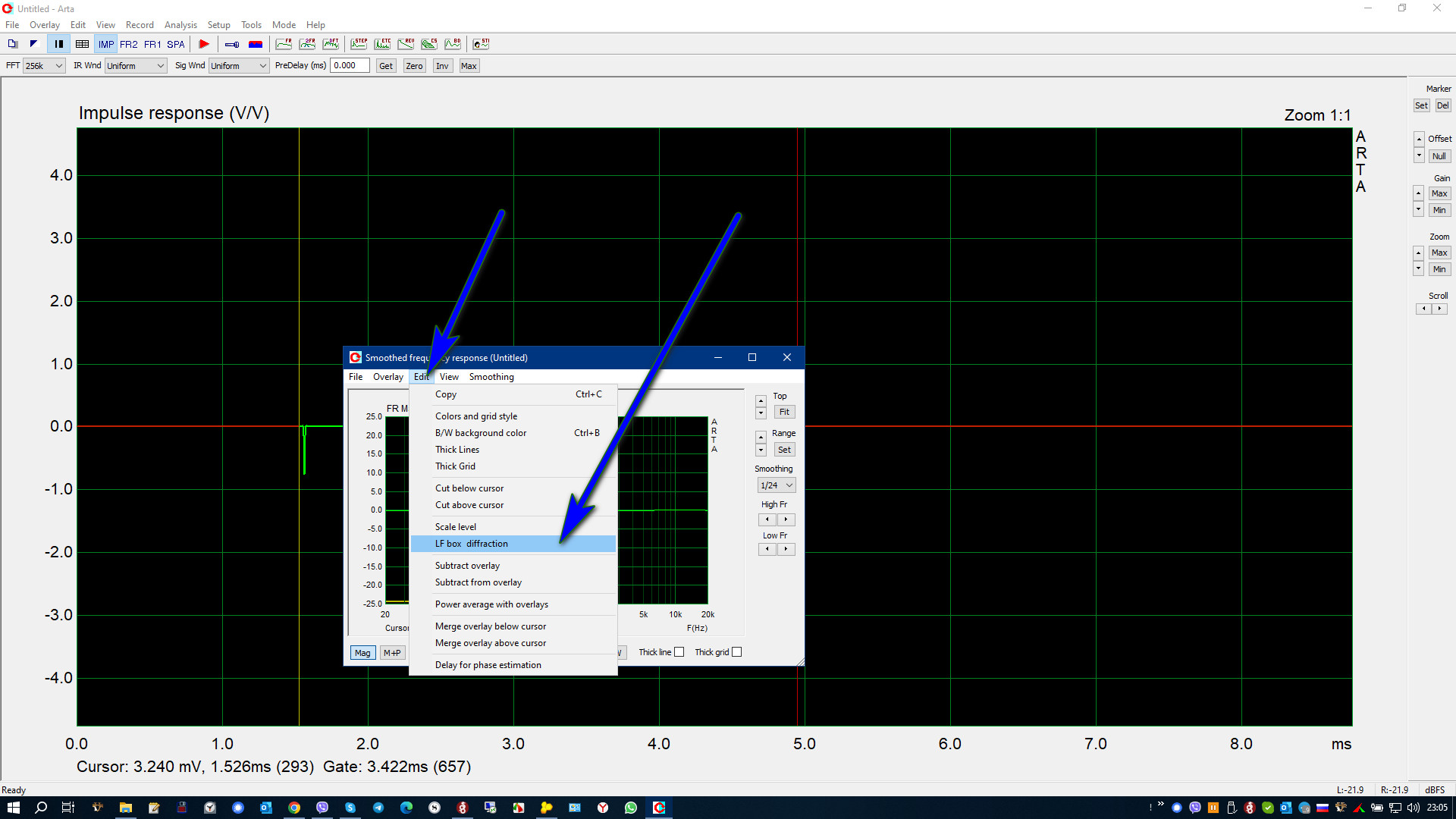

    Нельзя, поплывёт сшивка. Нельзя просто отключать динамики, тогда уж нагрузи отключенные провода пассивным эквивалентом динамиков.
    Нет, если за это время не ввели такую опцию:
    Надо тогда катуху меньшим номиналом ставить
    мне почему не нравиться коректировать бафл в Арте
    во первых сама математика просчета примитивная (автор сам это признает). разница не шибко большая, но все же...
    во вторых не учитывается размер диафрагмы
    в третьих не учитывается расстояние между миком и диафрагмой
    в четвертых если крутанул усиление чтоб не зашкаливал мик, то тоже не учитывается
    14,084
    По умолчанию Re: Доработка Wharfedale Sapphire SP-89
    Результат коррекции нормальный, значит, пользоваться можно. Да и какова погрешность на самом деле может быть?
    Вот если стенки как в бочке! Тогда — да!
    Старый знакомый Аватар для gaga
    15.08.2021
    570
    разве там есть такая функция? Я не знал
    там это реализованно не айс - надо включать мозг - через функцию умножения А*В
    но саму кривую коррекции бафла (В) надо рассчитывать в сторонней программе
    Гораздо проще, в несколько кликов, это делать в симуляторе
    ---------- Сообщение добавлено 23:29 ---------- Предыдущее сообщение было 23:25 ----------
    НЕ всегда норм. Я пару раз лоханулся с Артой, как раз из за не учитывания расстояние между миком и диафрагмой и размер диафрагмы. разница была 3дб
    поэтому сейчас делаю непосредственно в симуляторе и проще и точнее
    14,084
    В программе Edge тоже математика неправильная? Результаты совпадают просто.
