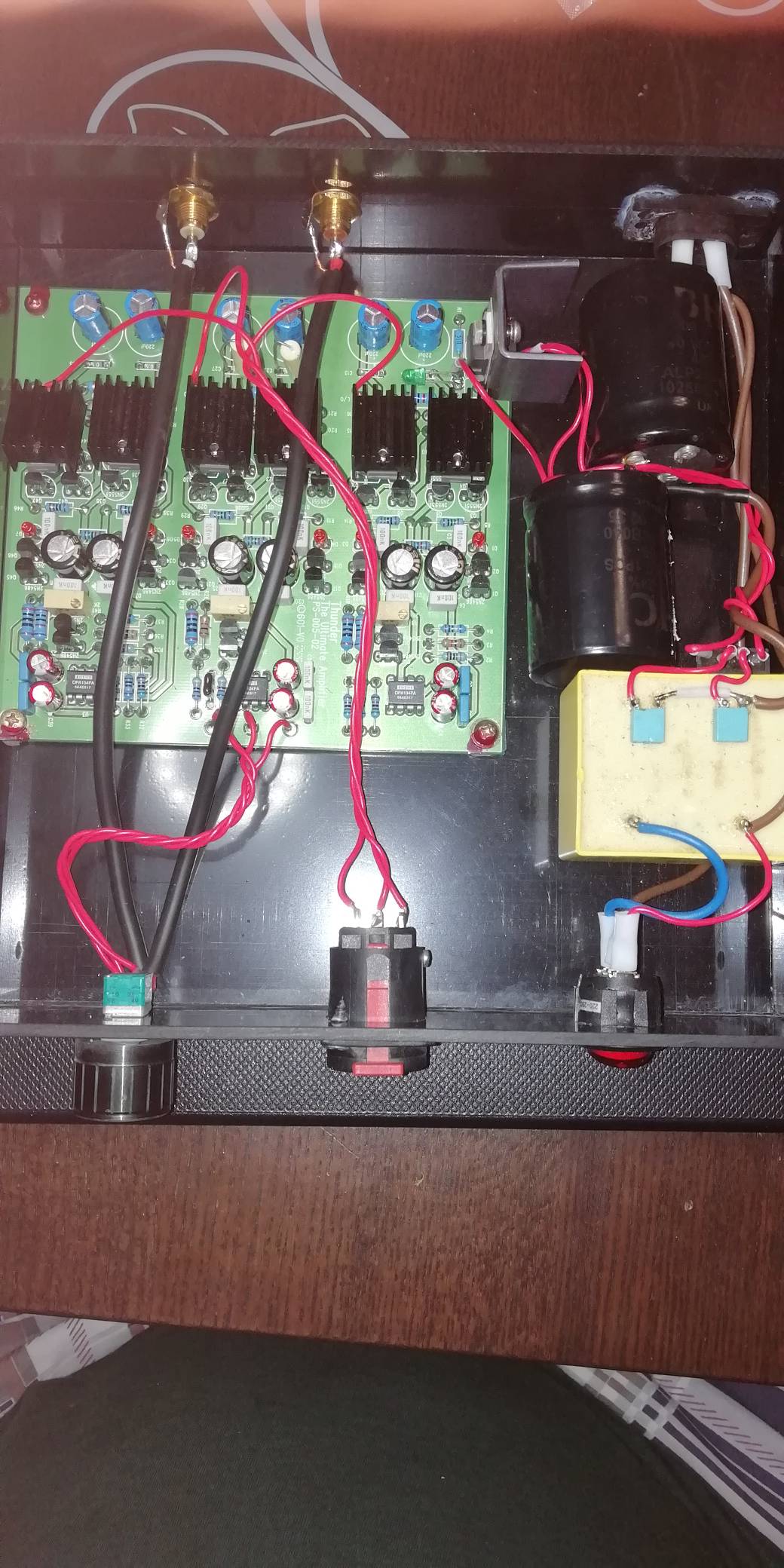

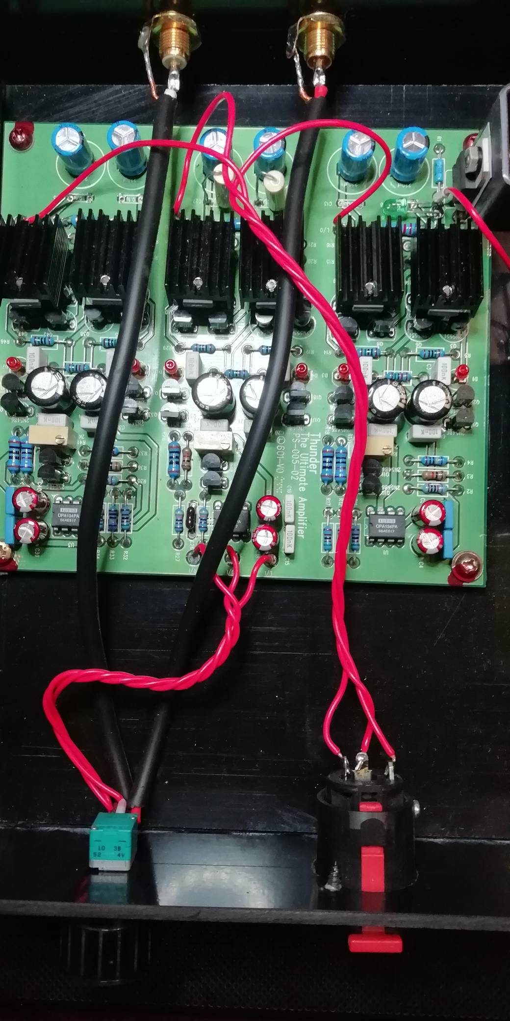

    Набор "сделай сам" с ebay, купил в прошлой жизни чиста из интереса к активной "земле", тогда же купил Senn HD580 - звучало очень потрясно и очень натурально, но поскольку я не любитель музыки из наушников, то Senn продал 100 лет назад, а вот усилитель остался и продолжает периодически работать. Собссно вопрос - а есть ли еще такие решения с активной "землей" и есть ли у них преимущества и какие?
    В конструкции применены конденсаторы BHC Aerovox, Black Gate standart, Elna Starget, потенциометр Alps.
    Схем/бумаг никаких не осталось. А может и лежат где, надо поискать.
    Полно решений. Это-же по сути, почти тоже самое что и мостовая схема, только с общим для обоих каналов, и не работающим по сигналу вторым плечом.
    Главное преимущество - легко делается усилитель с однополярным питанием без выходных конденсаторов.

    Преимуществ много , насколько я успел почитать (как близки мы к медицине, оказывается)), так может вместо всяких там проводов безкислородных, LDO стабилизаторов и прочее начать мастрачить активную землю? В стоимости ничего не выиграем, то на то и уйдет, а вот шумы подавим. Или что-то там еще...
