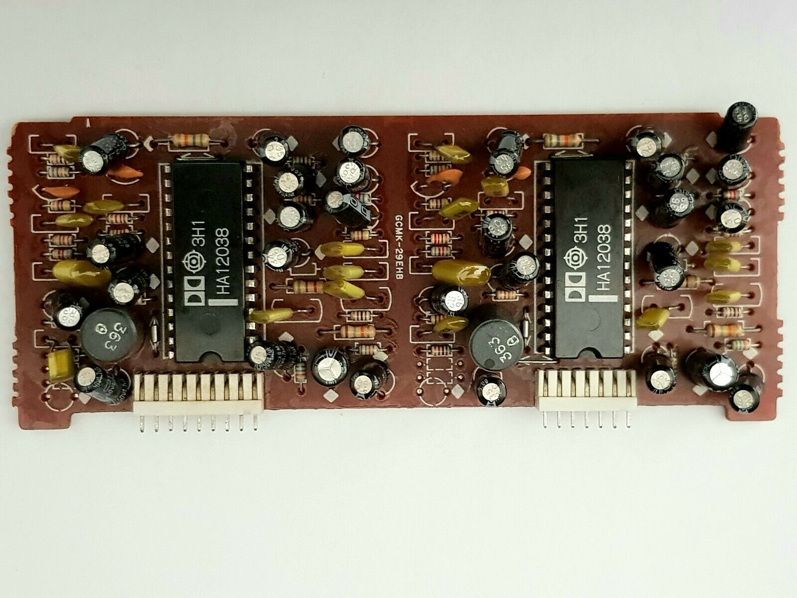

    Цитата Сообщение от olifa Посмотреть сообщение
    Фото на али редко соответствует тому, что приедет. Я бы оценил в 90% вероятности, что вы получите НЕ точно то что на фото.
    Вот как выглядит оригинал Нажмите на изображение для увеличения.
ID:	415226 Я так и написал продавцу. Молчит. Посмотрим что придёт. ( Фото с Ebay)

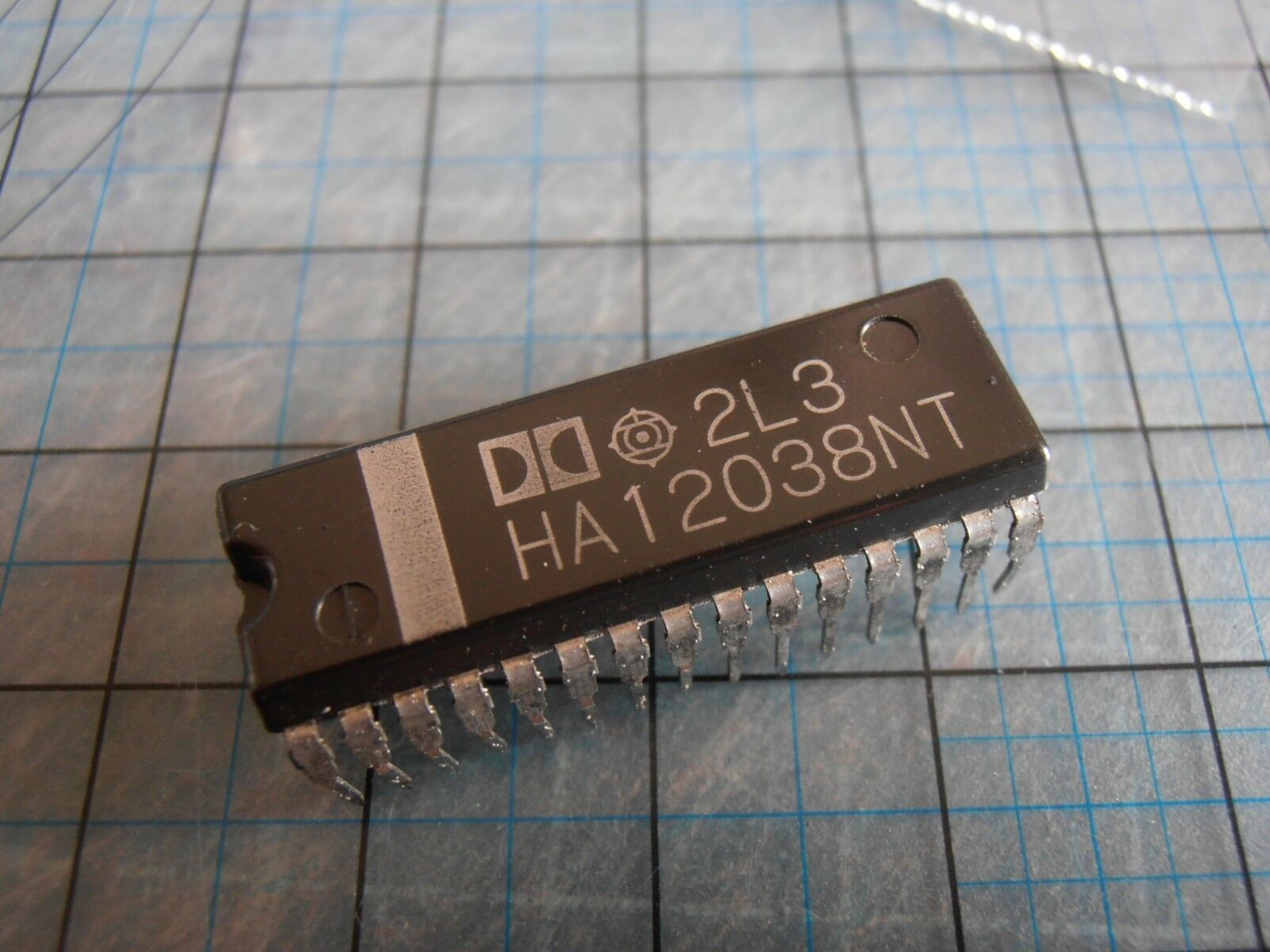

    Благодарю!

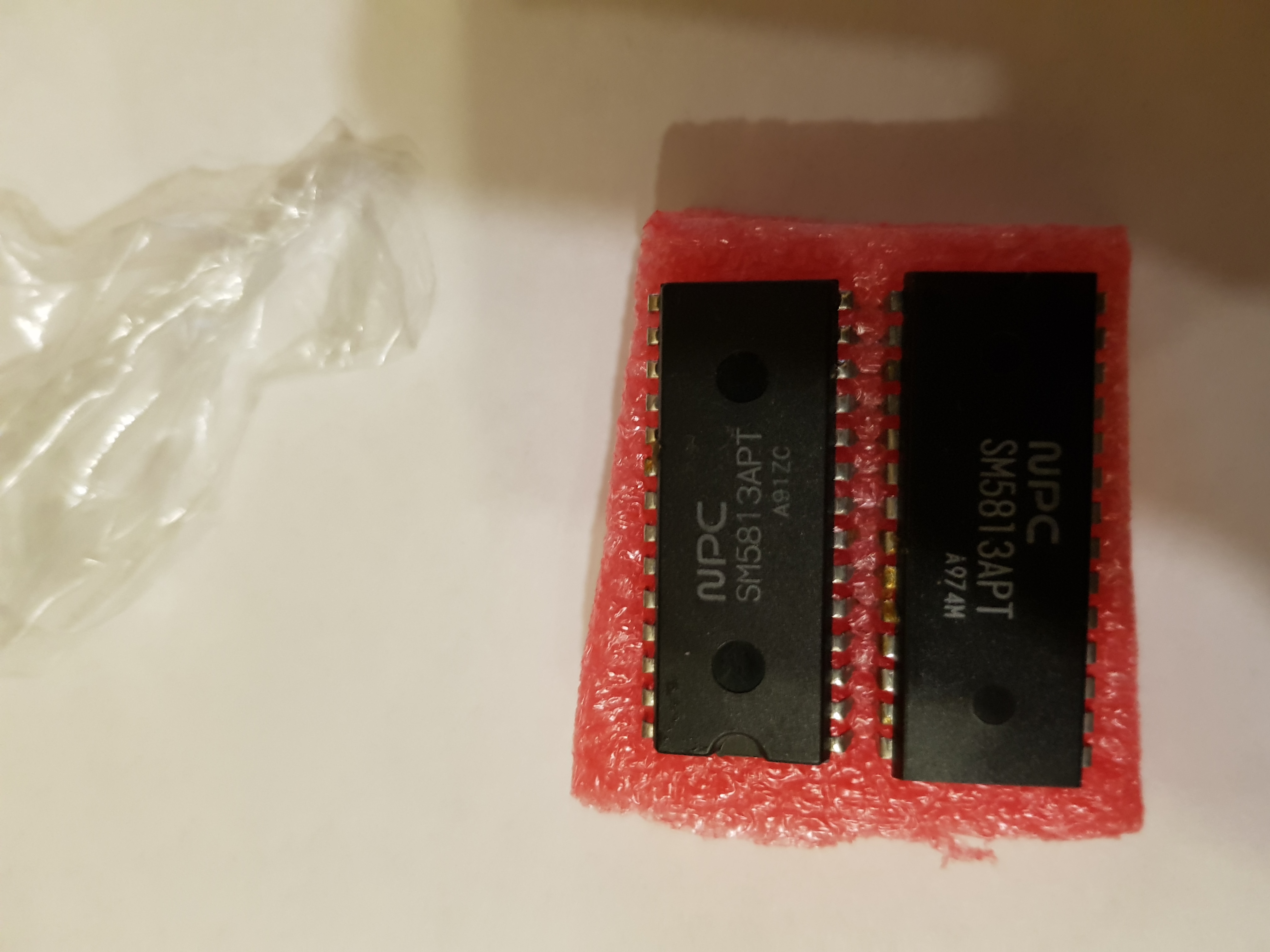

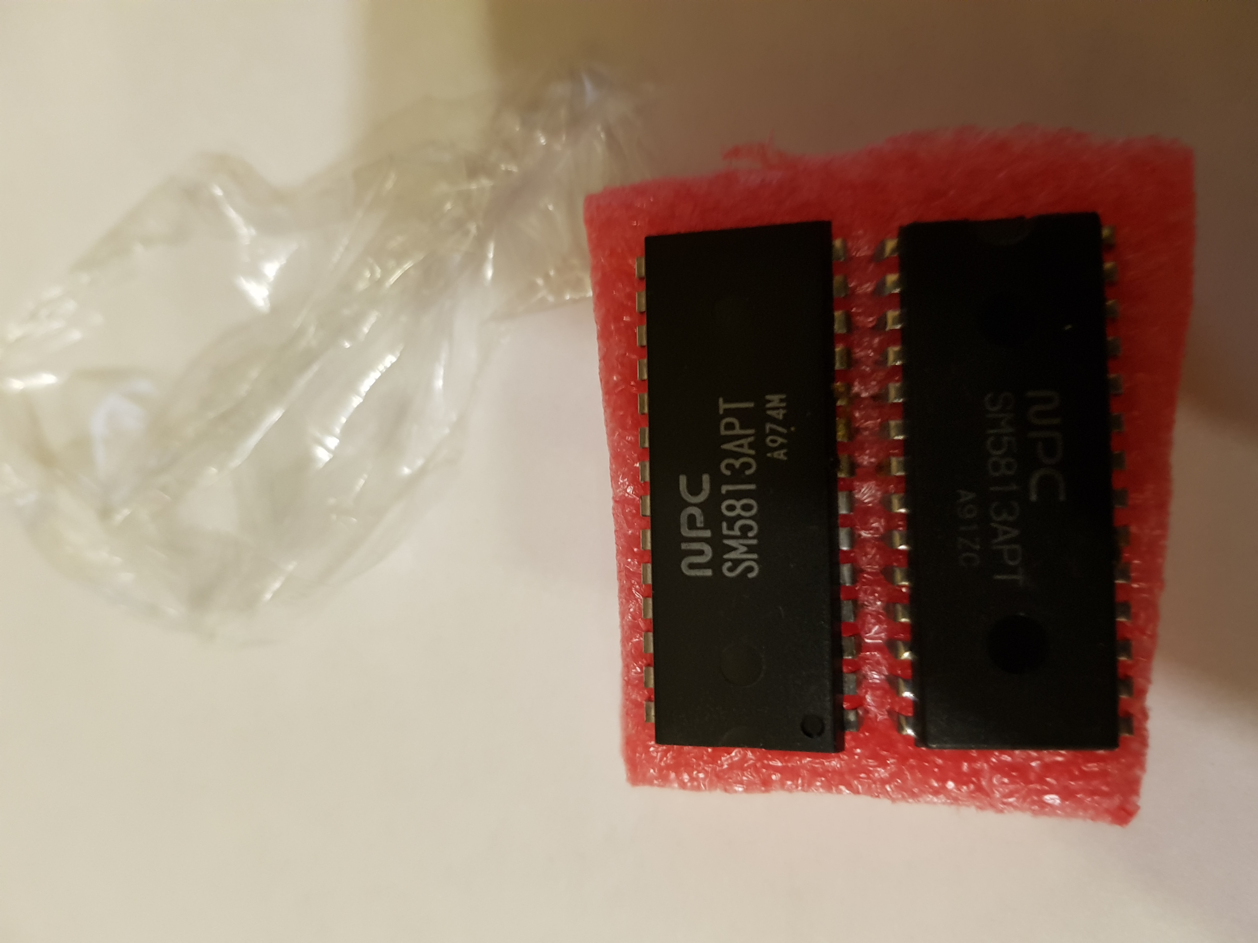

    Здравствуйте, Уважаемые форумчане! Очень давно не писал. Мой старый ник angel333. Не мог под ним зайти-забыл пароль. Нужна ваша помощь. Купил на Алиэкспресс две штучки SM5813APT
    https://aliexpress.ru/item/400083042...59a34aa64HA4F3
    Удивила низкая цена. Как думаете,оригинал или нет? В своё время покупал здесь у проверенного форумчанина оригинал примерно за 100 у.е. На оригинале маркировка краской или лазером?
    Вот фото того что я приобрел. Кстати на одной есть у первого вывода точка-на другой нет
    Вложение 414923 Вложение 414924
    Скажите пожалуйста, это хорошо что они паянные? И можно ли впредь покупать микросхемы на Али которые уже used?
    Например вот https://aliexpress.ru/item/329509875...557.1633967916 Продавец сразу признался что они Second-Hand

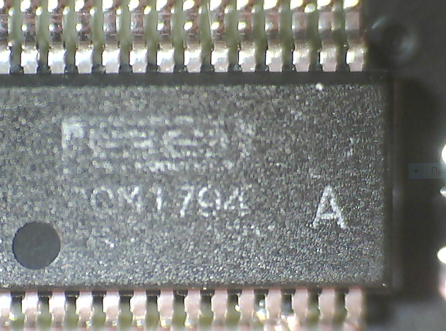

    Добрый день, подскажите pcm1794 после промывки изопропанолом, фейк?Нажмите на изображение для увеличения.

    можно было совсем все смыть и спросить, это фэйк?
    судя по текстуре поверхности чипа, остаткам текста, расположению "А" - не фэйк
    где-то 90-99% уверенность даст рентген...
    чтобы не задавать таких вопросов надо брать электронные компоненты не в первой подворотне за 5 центов, а у проверенных дистрибов.
  19. #9038
    Новичок Аватар для exellent13
    23.09.2006
    Саратов
    У меня PCM1792, полученная сэмплом от ТИ, т.е оригинал 100%, полностью стерлась при отмывке этиловым спиртом.
  20. #9039
    Новичок Аватар для Asmodei
    18.08.2013
    79
    Есть подозрение, что этанол бодяжат ацетоном или ещё чем, как-то чистил микроскоп таким, с бинокулярной насадки краска начала слазить, до этого чистил нормальным из старых запасов, всё было в порядке
