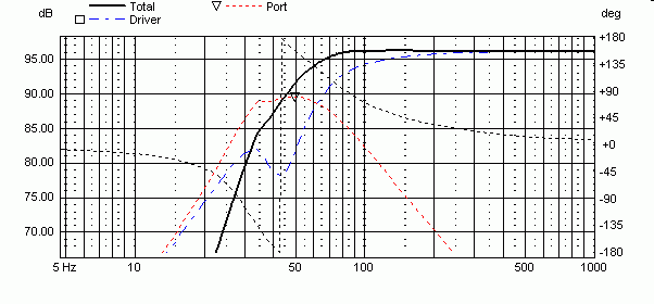

    Snalan, просимулировал, 14-16 литров с натройкой ФИ на 43-46 Гц действительно оптимум, 57Гц -3дб для полочников более чем достаточно, если установите в больший объём будет выпрыгивать за Xmax.

    рисунок- это на 5W с учётом сопротивления индуктивности (0,3 Ом)

    На графике 90дБ соответсвует тому что в ЖБЛ 0? Не догогяняю
    07.11.2004
    2,779
    По умолчанию Re: Акустика на Морелях. Вопросы.
    По сути да.
    Дело в том что АЧХ на графике это уровень реального зв. давления на растоянии 1м и мощноси 5W, с учётом нелинейностей подвеса и BL фактора.

    скачал 5.25 и поставил, пробую сделать такой же график как у тебя - что то не получается, выходит не так красиво Параметры ставлю 15л, настройка ФИ на 46Гц. И что то я не пойму, в ЛСПКаде при увеличении бокса кривая АЧХ снижается, а при уменьшении - подъем на нижних частотах? Совсем не как в ЖБЛ?
    07.11.2004
    2,779
    Snalan, поставь нелинейности BL и Cm, добавь в схему сопротивление 0,3 Ом, и поставь мощность 5 W, потери Ql и Qa ~40 не меньше, LSPCad точнее, им пользуются очень многие бренды, включая Peerless.
