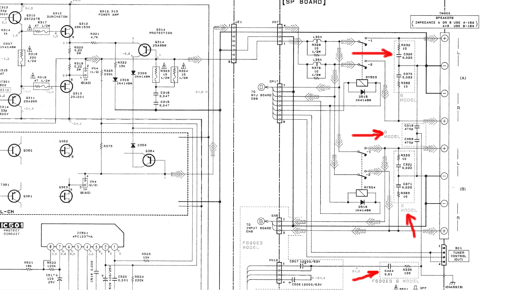

    Друзья, кто подскажет, чем обусловлено столь дикое шунтирование усилителя для германского рынка? Это что, такие требования? Или же это "коррекция" под немецкий слух ? Посмотрите по схеме, к.м.к., удаление кучи ёмкостей (на схеме обозначены литерой G) должно положительно отразиться на звуке. Есть мнения?

    Вообщем, покопался на забугорных форумах и вот что мне ответили:
    These are caused by the rather extreme "FTZ" (Fernmeldetechnisches Zentralamt) regulations in Germany in the 80ties to prevent radio interference. This, for example, led to way to high input capacitances on the phono inputs. They certainly filtered out radio frequencies but parts of your music as well.
    Короче, поудалял всю эту шнягу. Ребята, по первым впечатлениям, звук просто задышал в ВЧ диапазоне. Нет, ВЧ не стали яркими, они не в избытке... Они стали более прорисованными, более детальными. Незнаю как ещё описать звук.... И да, такое ощущение, что включили стереобазу. Пока как-то так. Слушаю дальше. Каких-либо помех от сот. телефонов, роутеров и т.д. пока не замечено.
