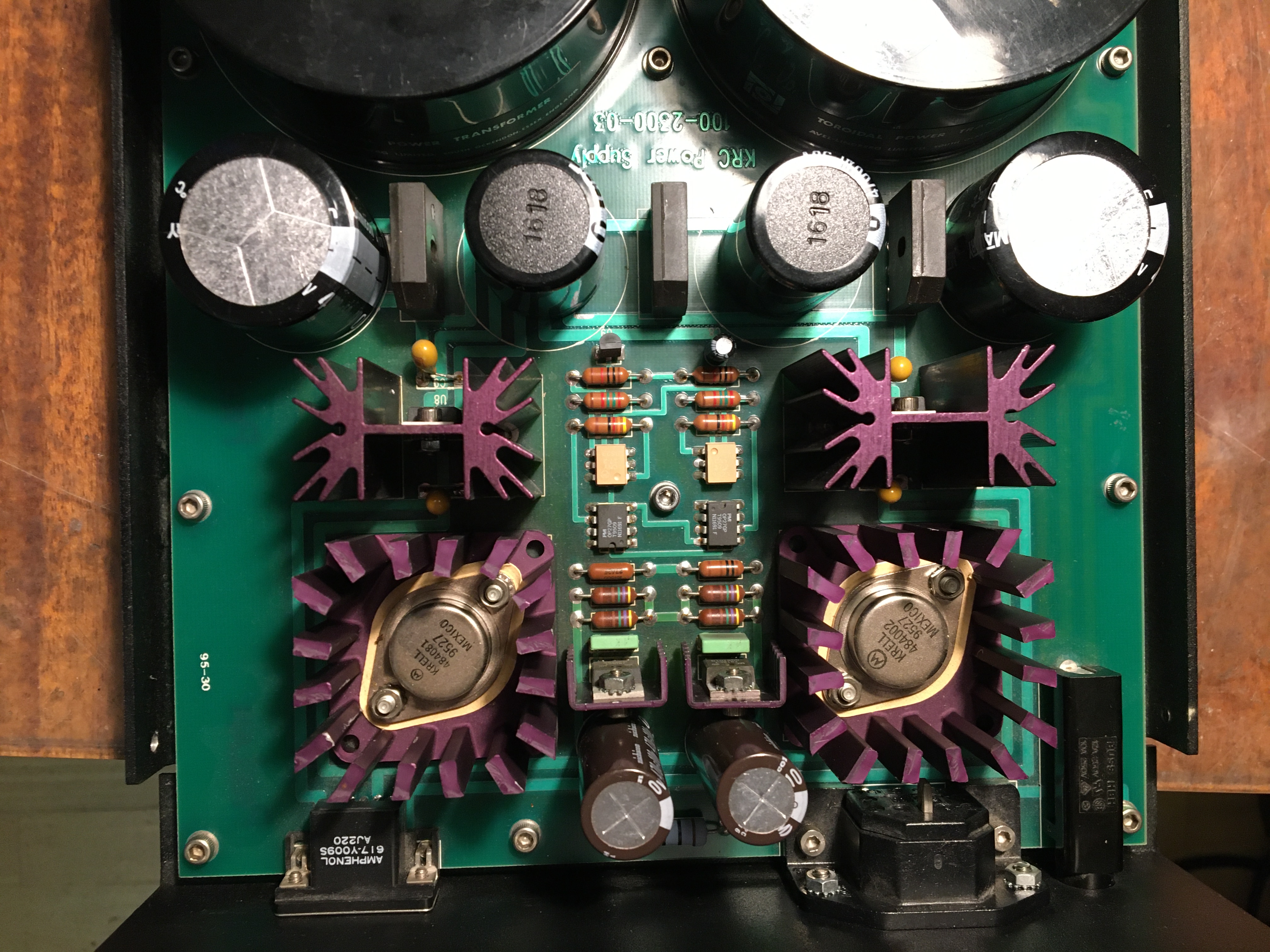

    Увидел тут "новое" в блоке питания КреллаНажмите на изображение для увеличения.
    Так схема двуполярного стаба обычна,кроме сдвига уровня для управления мощными транзисторами.
    Стоят оптроны.
    Интересно,что ООС замыкается через оптику.
    Хорошего в этом особо ничего нет, тк передаточная характеристика обычных оптронов с фототранзистором весьма нелинейна, для БП достаточна, есно.
    А удобна в плане согласований уровня.
    Те выдавать это за какое-то чуда смысла нет, это как гордиться РС817 в ОС любого обратнохода.
