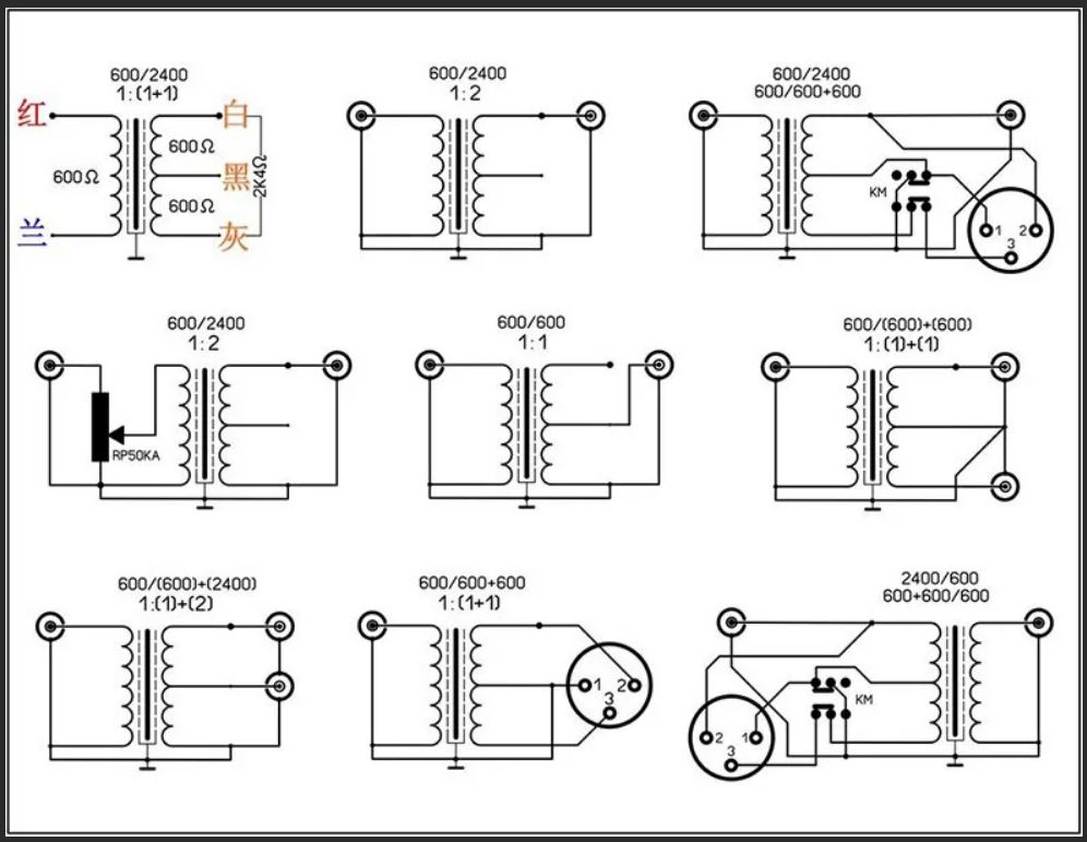

    Предлагаю в этой теме обсуждать динамические микрофоны.
    Схемы подключения трансформаторов к динамическим микрофонам.

    По умолчанию Re: Динамические микрофоны. Ремонт. Модернизация. Обсуждение.
    Схемы подключения трансформаторов интересные, спасибо, поразбираюсь с оказией. фото своих динамических выложу, с дачи вернусь)).

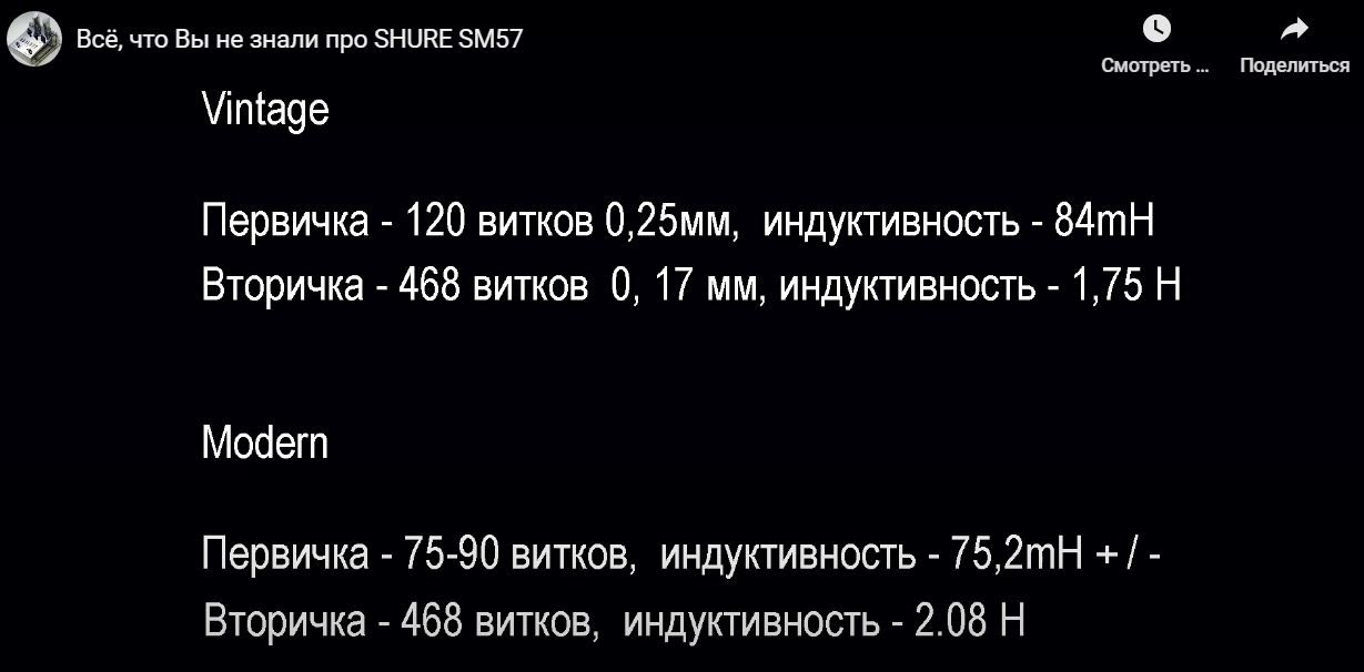

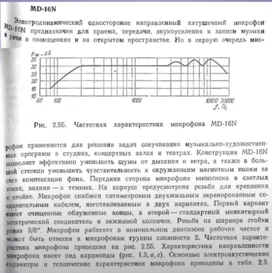

    Нашёл данные для трансформаторов SHURE
Название:	Микрофонный трансформатор SHURE.JPG

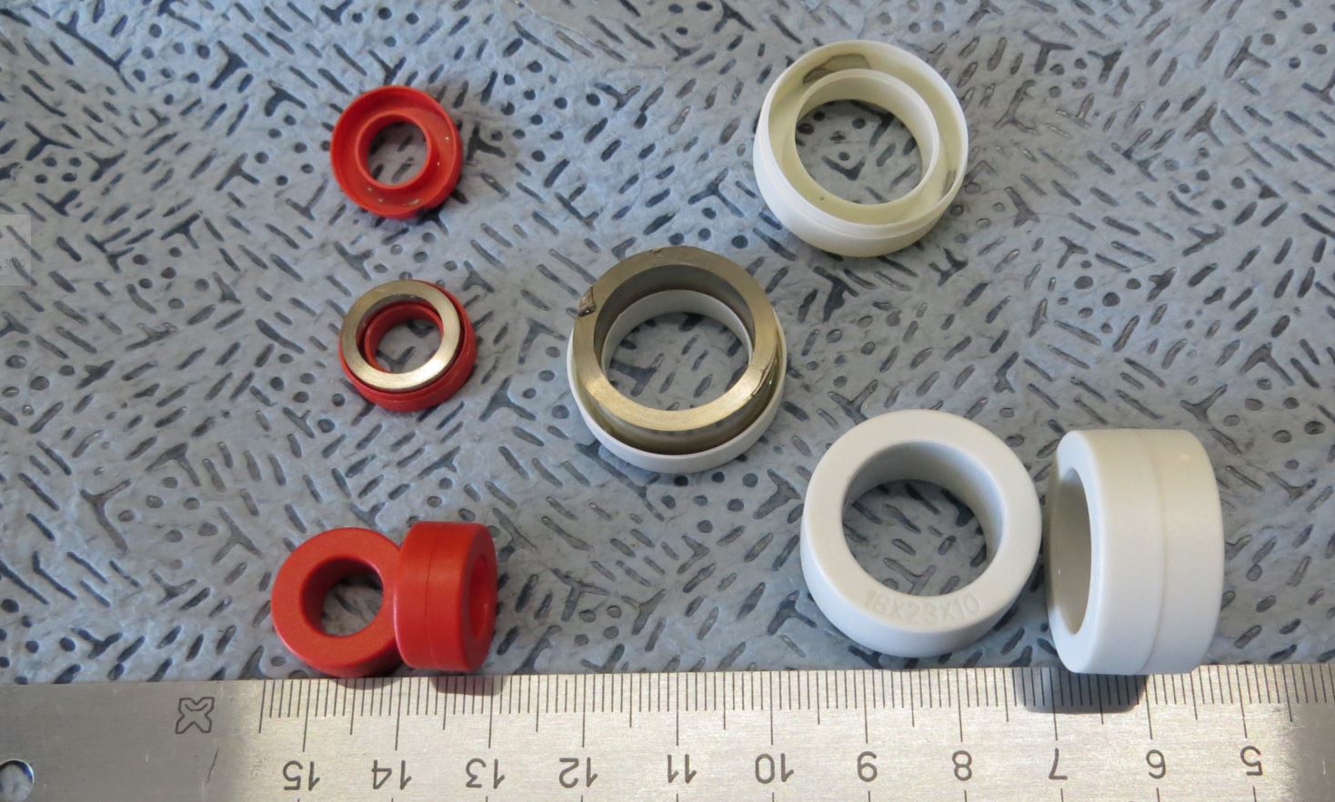

    Намотал трансформатор на двух кольцах - красных маленьких торах на нанокристаллическом сердечнике
Название:	Сердечники на нанокристаллическом железе2.JPG

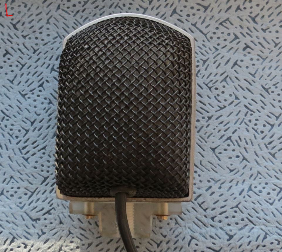

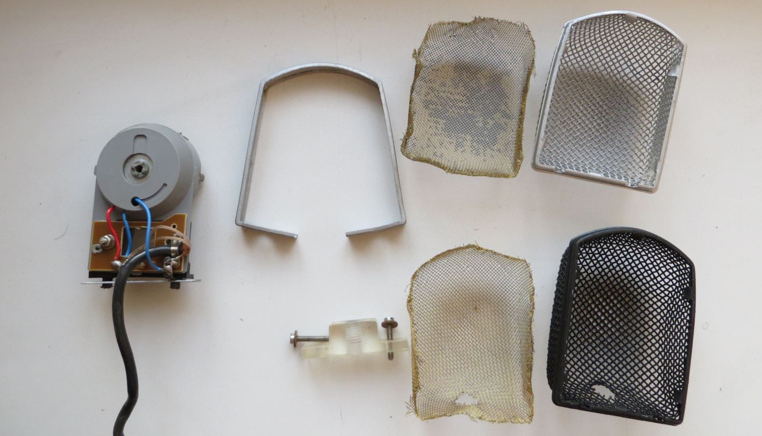

    Первичка 80 витков проводом 0,4 мм, вторичка 300 витков проводом 0,18 мм. Вернее перемотал меньшую обмотку у одного из трансформаторов для лампового микрофона.
    Хотел на динамическом микрофоне BEAG- MD14N все это испытывать, но его забрали в течении дня как только была выставлена информация о его продаже.

    Интерес проявили, в течении первого дня, около 20 человек, а четыре запросили треки. И все заявили, что НЧ просажены - похоже магнит размагнитился от времени..... Но сам факт. Забрали в течении дня (не ожидал такого), так как микрофон был выставлен по низу рынка из-за отсутствия фирменного кронштейна.
    А более менее из коробки динамических микрофонов у меня только у меня только бытовой динамический микрофон BBK DМ-140. Сопротивление 640 ом. Трансформатора нет. Микрофонный трансформатор подцеплял в разрыв шнура.

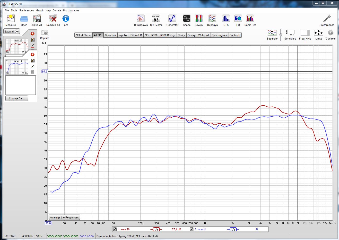

    Вот АЧХ с микрофонным трансформатором(красный) и без микрофонного трансформатора. С Трансформатором график выше в зоне ВЧ.
Название:	АЧХ колонок ProAK - дин микрофон BBB DM140 - красная мик трансф и зел без транс 26 05 2023.JPG
    Вот АЧХ в сравнении с измерительным микрофоном Bruel&Kjaer4143(синий) и с микрофонным трансформатором - красный.. С трансформатором удалось добиться совпадения (близко) 2/3, а без трансформатора, только 1/3 где то совпадает.
Название:	АЧХ колонок ProAK - дин микрофон BBB DM140 - красная мик трансф и синий BK4143      26 05 2023.JPG

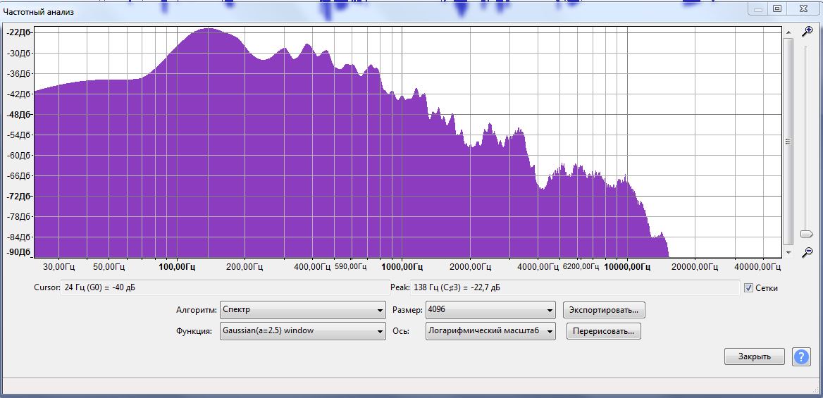

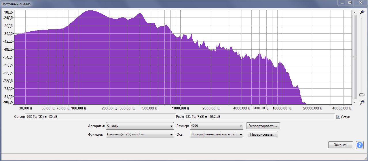

    Вот спектр голоса без и с ВНЕШНИМ микрофонным трансформатором динамический микрофон ВВК DM140
Название:	Спектр голоса ВВК  без трансформатора  26 05 2023.JPG
Название:	Спектр голоса ВВК  c трансформатором 80-300 витеов  26 05 2023.JPG
    13.02.2009
    г. Ижевск
    3,405
    Записи без трансформатора
    С трансформатором,
    Мне с трансом понравилось больше, меньше бубнежа на НЧ.

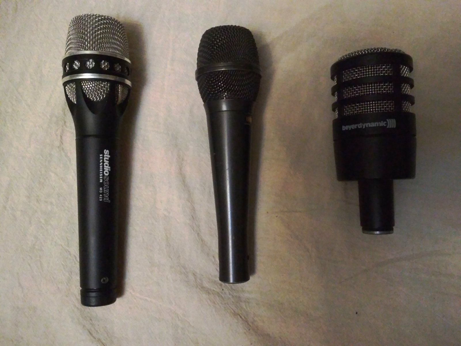

    Сфотографировал три динамических микрофона из своего, так сказать, собрания. На мой взгляд, - самые интересные. Все 80-х, 90-х годов. На фото слева направо:
    Sennheiser MD-429 у меня,как выяснилось с дефектом - внутренний трансформатор с обрывом (выяснилось не сразу, фон сильнее чем должен быть. и помеха слышна).
    Yamaha MZ-203 - с бериллиевым покрытием (шильдик оторван, 203 маркировка на капсюле), гитара через него интересно звучит, но и голос хорош; в серии MZ три микрфона - 201, 203, 205 по мере возрастания качества.
    Beyerdynamic Opus-99 микрофон для бас-бочки с фильтром внутри (фильтр отпаял), капсюль Ф34мм, на этом же капсюле у Баера несколько и более дорогих микрфонов.

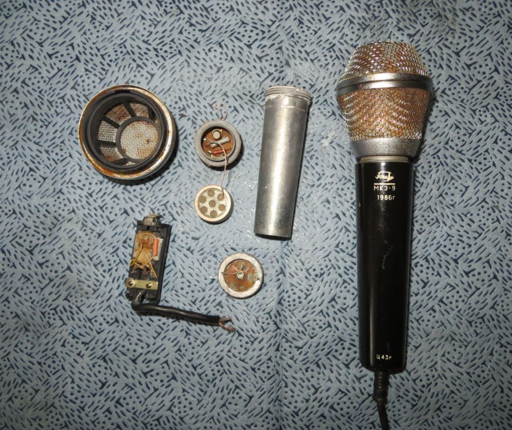

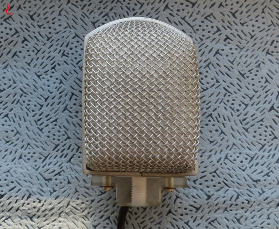

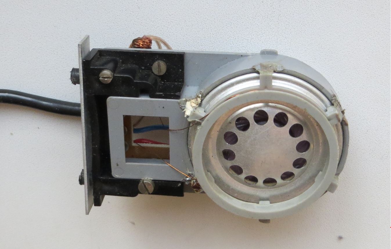

    Ремонт ОКТАВА МКЭ-9 1986 г.в.
    Октава МКЭ-9 советский ТРАНСФОРМАТОРНЫЙ микрофон с батарейным питанием и электретным капсюлем диаметром 21 мм.
    Досталось два нерабочих, реально ржавых МКЭ-9.
    Взял на микрофонные трансформаторы.
    Один удалось раскрутить и разобрать.
    Второй только корпус пилить пришлось.
    МКЭ-9 по конструкции с батарейным питанием внутри - так вот в обоих микрофонах были разложившиеся батарейки и корпус из алюминиевого сплава весь откорродировал.
    Ремонт свёлся к разборке и чистке соединений от коррозии и пропайке провода в изломах.
Название:	МКЭ-9 1986 гв -1.JPG

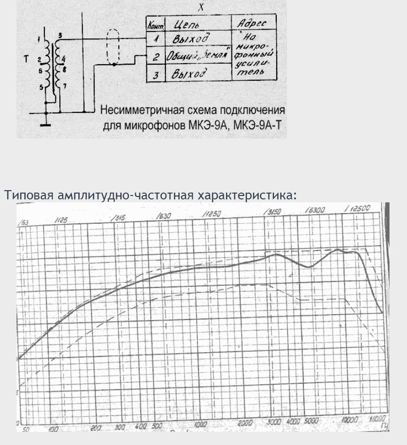

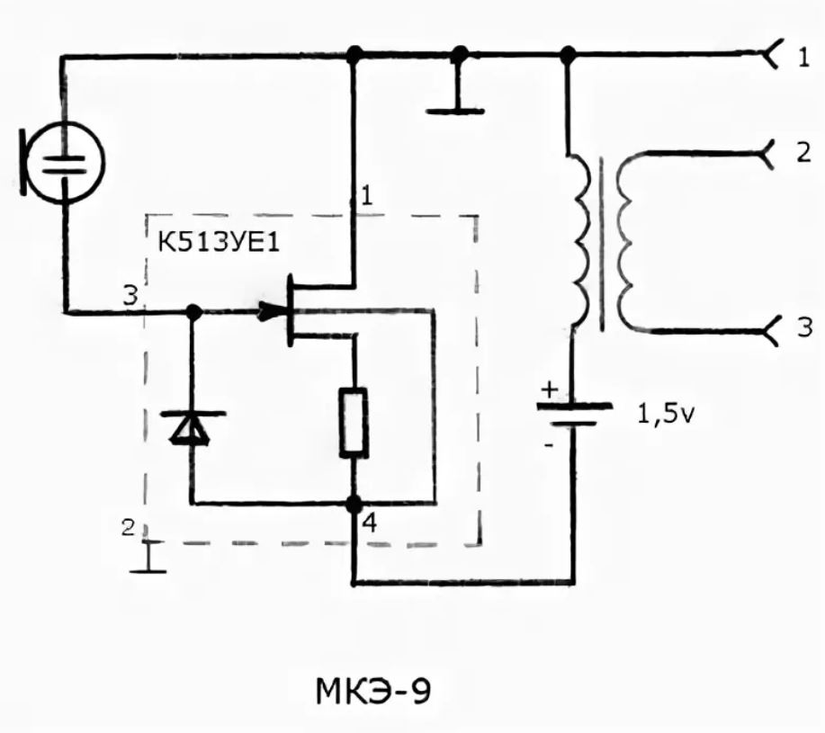

    Схема не такая как в паспорте, так как есть сопротивление 8,2МК (наверное мОм) и трубчатый конденсатор 9,1 пф.
Название:	МКЭ-9 1986 гв -3.JPG
Название:	МКЭ-9 1986 гв -2.JPG

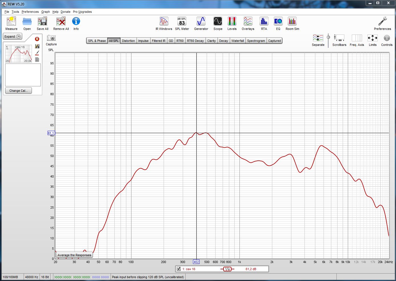

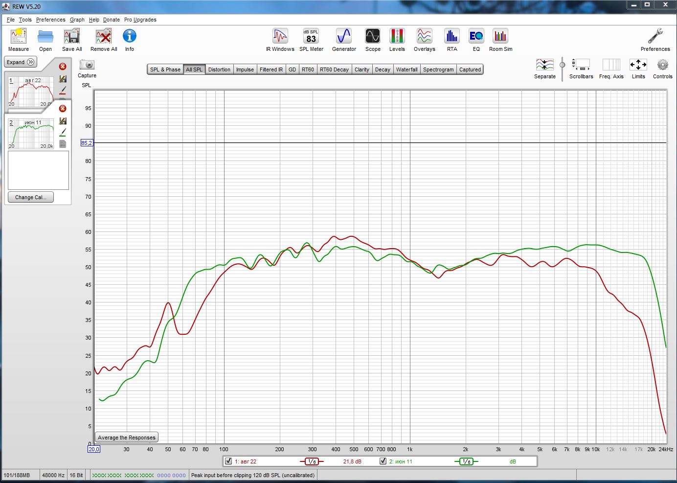

    Снял АЧХ своих компьютерных Колонок.
    Красный -МКЭ-9 и зелёный график измерительный микрофон Брюль энд Кер 4145. Совмещены по уровню на 1 кГц. Уровень сигнала маленький , но в пределах усиления звуковой карты. Для питания поставил литиевый аккумулятор 4,1 вольта. Зачищать пришлось даже винты крепления провода и проводков микрофонного трансформатора - по ним цепь земли шла и терялась в окисленном винтовом соединении по резьбе.
Название:	АЧХ акустики ProAc-КРАСНЫЙ- ктава МКЭ-9 1986 г в - и ЗЕЛЁНЫЙ -BruelKjaer 4145 капсюль 1 дюйм.JPG
    Есть паспортная АЧХ микрофона МКЭ-9
Название:	АЧХ трансформатора от МКЭ-9.JPG

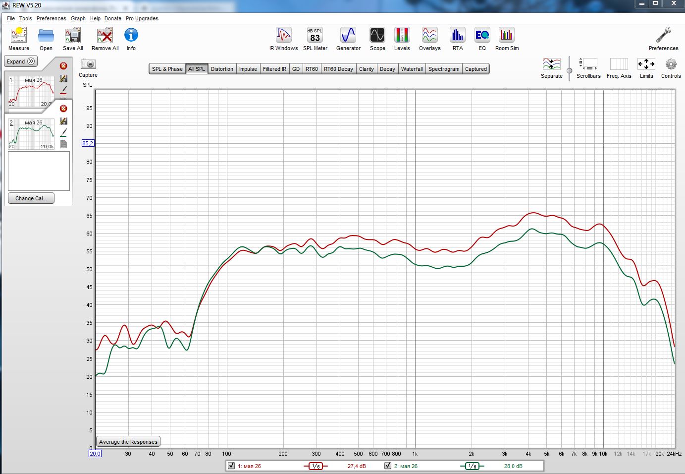

    Подцепил к схеме ФИН с питанием поляризации +60 вольт.
    АЧХ компьютерной акустики -Красный капсюль МКЭ-9 и зелёный измерительный микрофон B&K4145.
    В принципе от 100 Гц до 10 кГц тянет с дополнительной поляризацией.
Название:	АЧХ акустики ProAc-КРАСНЫЙ- Октава МКЭ-9 только капсюль  г в - и ЗЕЛЁНЫЙ -BruelKjaer 4145 капсюл.JPG

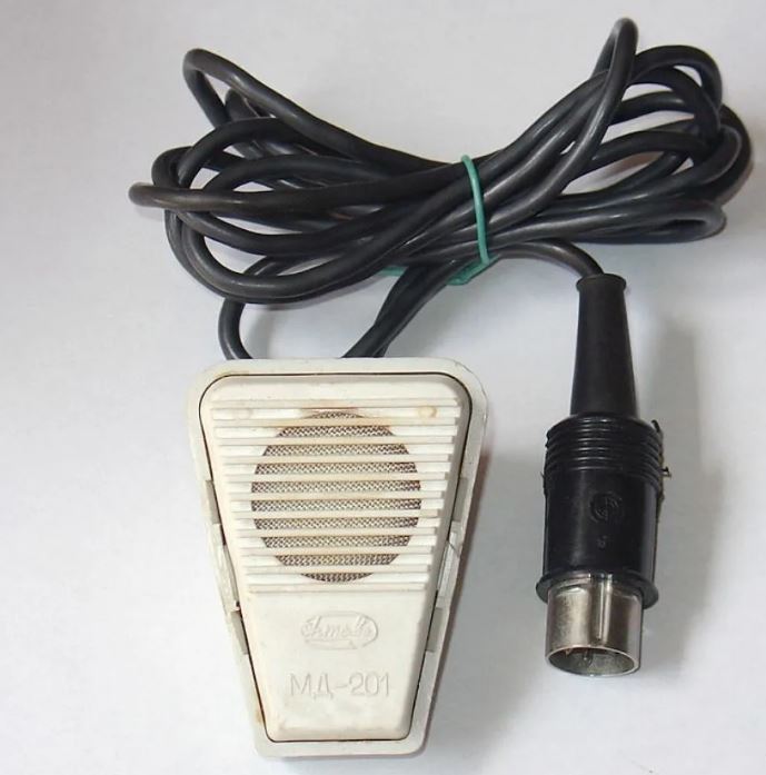

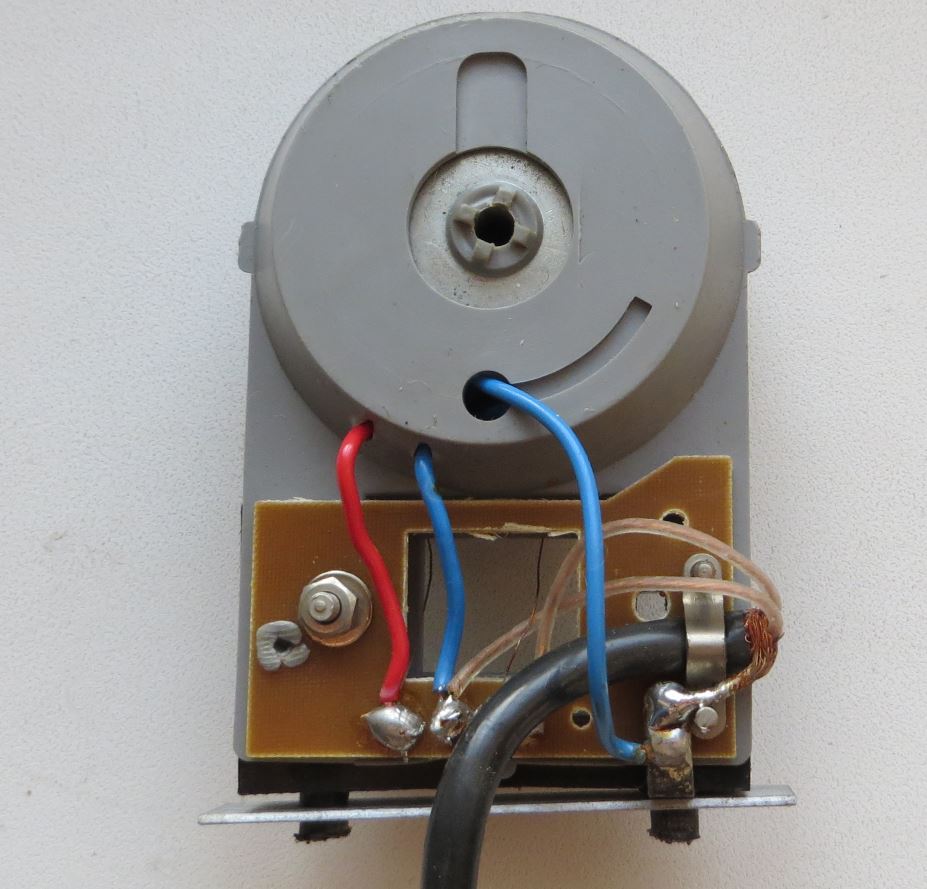

    Динамический микрофон Октава МД-201 1983 г.в. цена 10 руб.50 коп.
    Массовый бюджетный микрофон - им комплектовались бытовые кассетные магнитофоны.
    Микрофон из детства. Н...да
Название:	Октава МД-201   -1.JPG
Название:	Октава МД-201   -2.JPG
    Октава МД-201 16 09 2023.wav
    13.02.2009
    г. Ижевск
    3,405
    Вроде как даже ничего так...
