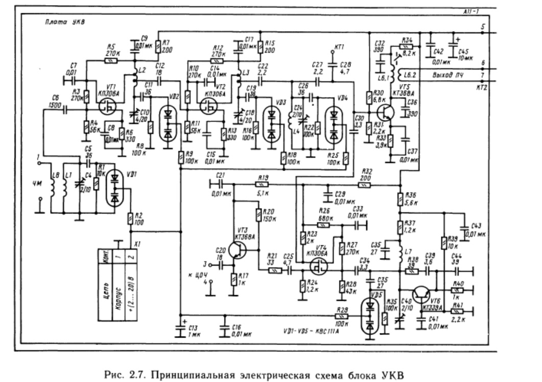

    Хах, напугали они вас. Если катушки без отводов, так ваще легко все делается, и идеально. Без никаких приборов. Была бы схема этого блока FM.
    Я без приборов блок УКВ Ласпи-005 перестраивал в 2000-х. Вот там возни поболее.
    Приборы маловато чем помогут, особенно если есть индикатор настройки в самом тюнере. Все упирается в неравномерность емкостей варикапов по диапазону.

    Можно даже без схемы залезть
    Сначала найти катушку гетеродина, притыкая пальцем к тем катушкам. Оно будет заметно по характерному смещению частоты настройки. И найти точку входа смесителя, чтоб подключить туда FM антенну. Ну и отпаять лишние конденсаторы паралельно подстроечному, или еще витки растянуть, там все по вкусу.
    Потом аналогично по одному перестроить каскады УВЧ по индикатору настройки самого тюнера. Точки входов УВЧ естественно лучше искать до перестройки гетеродина. В заключении можно выровнять чувствительность в нескольких точках диапазона подстроечными конденсаторами.
