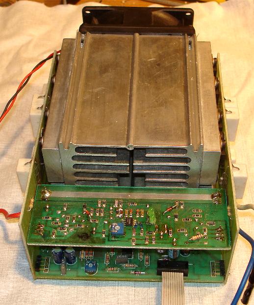

    Аватар для Дядя Фёдор
    11.06.2005
    На Родине предков
    718
    По умолчанию Re: Adam Hall
    Цитата Сообщение от iDIOD Посмотреть сообщение
    Смотря какие тут радиаторы на рисунке потрохов уся(Дядя Фёдор выкладывал фото это в какой то другой ветке, воспользуйся поиском по форуму), можно сказать что он не сильно грееться.
    Чтоб лучше видно было!

    24.03.2006
    204
    Более чем прикольно!!!
    Завсегдатай Аватар для SinteZ
    23.06.2004
    Russia
    1,657
    Дядя Фёдор,
    Вот блин, маленький какой блок.
