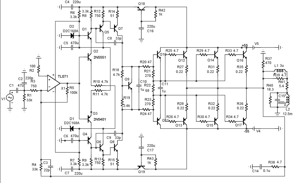

    Не помню откуда взядась у меня на дисках эта схема, но рисунок был создан с год назад.
    Как думаете ЭТО играть будет? И если нет, то что можно сделать, чтобы ЭТО заиграло?
    Справа, на выход это эквивалент динамика или я ошибаюсь?

    Какой ужас! Играть-то будет...

    А что там такого ужасного?
    13,071
    По умолчанию Re: Усилитель откудато...
    Входное сопротивление - 750 Ом.
    Не каждый пред такое вытянет
    Думаю, воплощать не стоит.

    Ну а если заменить на входе резюк и в ООС резюк на более высокоомные?

    Входное сопротивление 33к, но делать не советую. Почему не Холтон тот же?
    13,071
    Усилитель - инвертирующий. Его усиление определяется отношением R4/(R3+Rген). На обоих входах ОУ нулевой потенциал. Неинвертирующий вход заземлён, на инвертирующем - виртуальный ноль. Соответственно, генератор нагружен через собственное Rвыходное и резистор R3 на этот виртуальный нулевой потенциал. Входное сопротивление равно R3.
    А собирать - верно, не стоит!
    Не совсем, там еще R2 и R5 есть

    R2 вообще непричем. А R5 - это страшная штука! Его наличие говорит о том, что без этого резюка автор не смог добиться устойчивости схемы.
    misham69, Сама идея кривая - использовать ОУ для большого усиления, а потом еще раз усиливать сигнал несколькими каскадами. А зачем тогда ОУ? Для получения ООС огромной глубины? Но ее глубина получается огромной только на низких частотах. На высоких усиление быстро падает из-за коррекции и получается такой же, как и в простых усилках. Да и в ОУ первый полюс довольно низкий.
    Т.е. объединив ОУ с множеством транзисторов получили только лишний геммор - устойчивость стала отвратительной, и ее приходится изо всех сил поддерживать, ухудшая работу на ВЧ. Да и из-за этого схема очень чувствительна к монтажу - возможно, что именно эти емкости получились для именно такого монтажа, что был у автора. А тебе придется все самому подбирать.
    На таком же количестве транзисторов можно сделать неплохой усилок безо всяких ОУ. А если хоцца ОУ, то использовать другую схемотехнику, например, усилитель ВВ Сухова, или очень простой (плата помещается в сигаретную пачку), но неплохой (при качественном изготолении на советских деталях звучит лучше, чем ресивер Пионер-714) усилитель Гумели.

    R2 вообще непричем.
    Т.е. входной сигнал через него не идет?
    Добавлено через 1 минуту
    Или о том что ОУ здесь используется немного не так, как обычно
    Да и на старуху бывает, не посмотрел внимательно старый пень ...

    Ну собственно я такое и подозревал - как то все не так как обычно...
    А вот ниже еще два чуда, первый с какого то, толи польского, толи чешского форума, а вот второе как раз таки из той же оперы, что самая первая схема.
    Пролез веточку по усилителю WP, похожи они очень, интересно, кто лучше?

    Что-то оригинальное накручено на источниках тока TR5 TR10 в первой схеме. По-моему, автор решил использовать их и в качестве ИТ для ДК, и в качестве сигнальных повторителей Может, работать и будет, но от совмещения функций лучше обычно не становиться.
    В остальном, похоже, обычная схема. Еще автор выравнивает входные емкости верхнего и нижнего плеча дополнительными емкостями. Так делали очень давно...
    Вменяемое входное сопротивление - 10 кОм.
    В выходных транзисторах - опечатка символа (TR15 TR16).
    Вторую схему даже смотреть не стал: чьи-то упражения в симуляторе.
