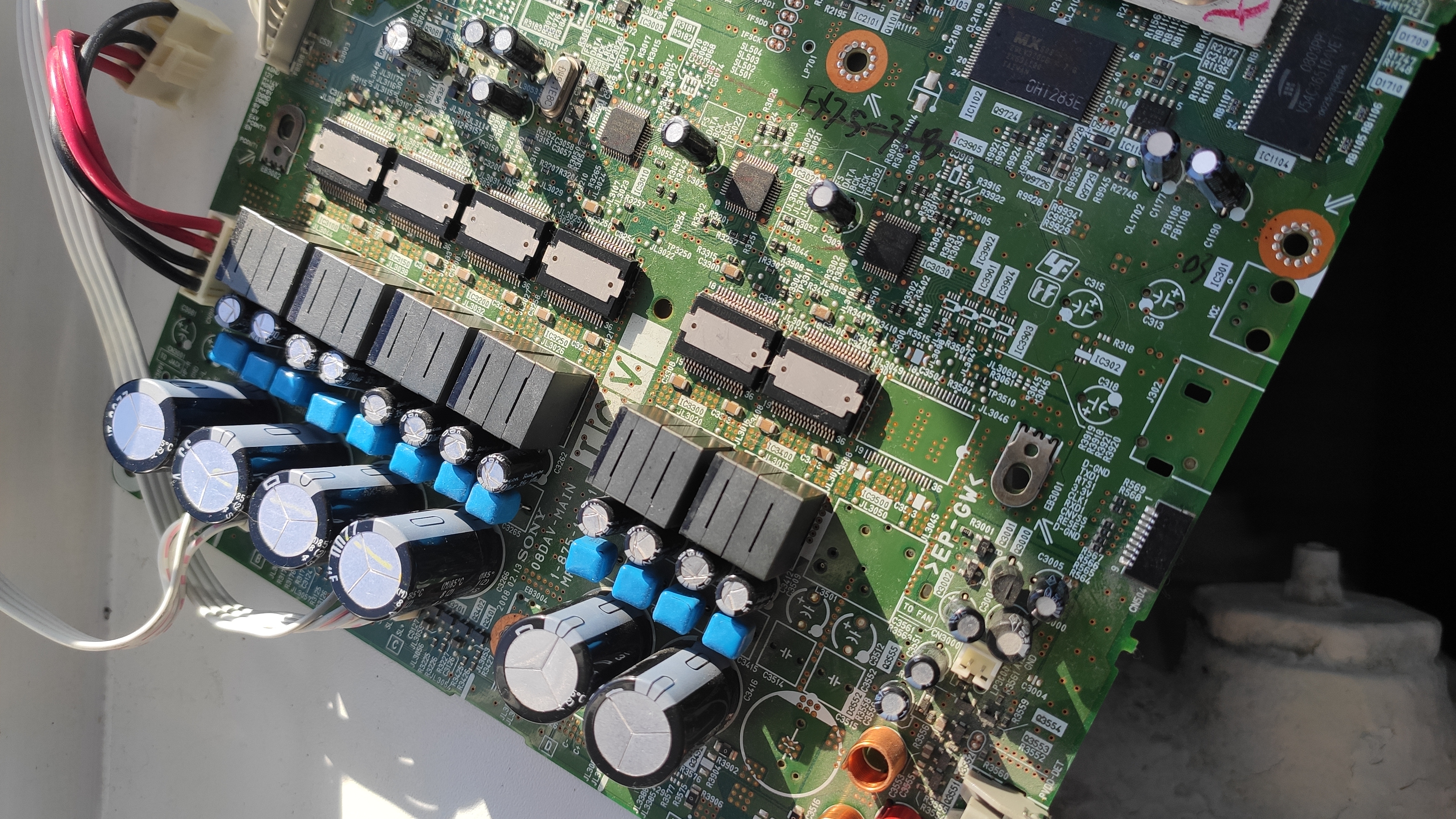

    Если хотите принципиально D-кл и кучу каналов от одного питания (что в целом серьезный компромисс для звучания), то присмотритесь к D-кл с цифровым входом. Их преимущество в том, что в отличии от других типов усилителей на ухудшения звучания там существенное влияние оказывают всего несколько компонентов и цепей и это сравнительно легко предусмотреть и проконтролировать.
    А еще лучше, возьмите на вторичке например Sony dav-dz870m или аналогичную модель. Их есть несколько вариаций с одинаковыми БП и мощниками. Там 6 каналов отлично реализованных с нормальным блоком питания. Требуются лишь небольшие доработки, хотя можно и без них. Штатный DSP отключается и ставится какой-нибудь народный ADAU. И вот у вас готовый и хороший усилитель для многополосной системы такого уровня, который в рамках DIY с нуля будет сделать крайне затруднительно и затратно.

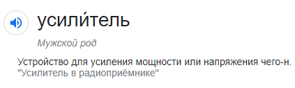

    Сомнительно усилитель выбирать по мощности.
Название:	Opera Снимок_2023-03-28_151257_www.google.com.png
    Если вы так хорошо разбираетесь в технике, и я не сомневаюсь, судя по вашим изделиям и как вы их используете я бы вас послушал но вы мне ни чего опять же не говорите кроме совета который не чем не обоснован.
    Вот реально помогите. В чём именно моя ошибка?
    Какие проблемы меня ждут? Обоснуйте, укажите.
    Неравномерность АЧХ?
    Перегрев?
    Ужасные thd+n? Из мануала все хорошо.
    Ужасный SNR? Из мануала все хорошо.
    Питание? Интересно но питание 3.6В выглядит лучше чем 5В для этого чипа...
    То чего я сам боюсь и гложут сомнения.
    Температурный режим.
    Ширина дорожек. Вроде как по считалкам боятся нечего.
    Питание пожалуй больше всего. Я ни буду землю соединять на плате в одну точку. Для каждого чипа выведу отдельно и потом под платой напаяю перемычек если их все можно в одну землю. Просто ни знаю как это все питать. Все 6ть штук. По схеме был стерео режим и там земля общая.
