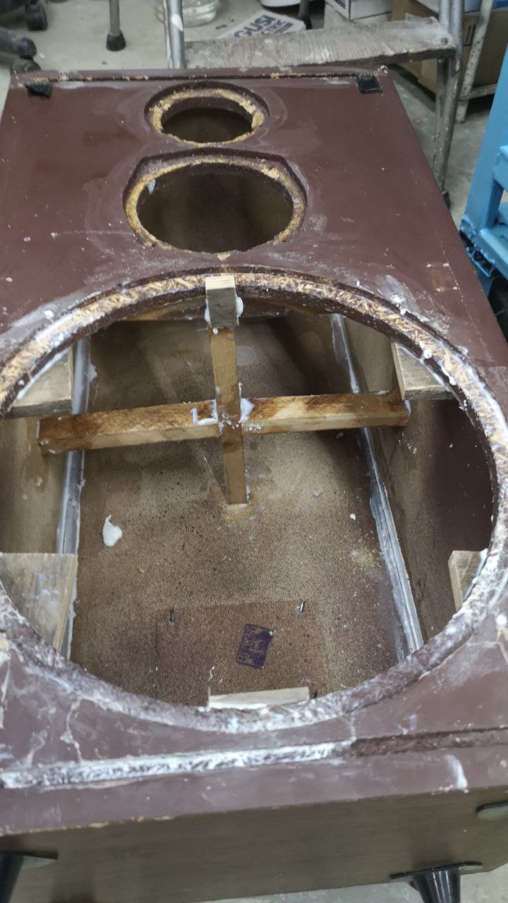

    Следующий этап - укрепление корпусов АС:
    В местах крепежа динамиков наклеил по фанерке.
    Добавил перегородки в середине корпуса, все крепил на КЛЕЙ БИТ-303.
    Швы все промазал.

    Появилось время, зашпаклевал немного:
    После грунта, выглядит симпатичнее гораздо:
