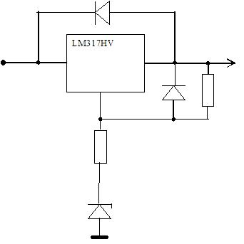

    Значицца так.
    Вчера специально смотрел древний талмуд от National Semicondactor. Все очень просто: стабилитрон на 30В, полуваттный, резисторы выбрать так, чтобы ток через них протекал 10 мА, а напряжение стабилизатора было 30В, диоды - хоть 4001.
    Для отрицательной полярности применить LM337HV, полярности диодов и стабилитронов изменить на противоположную.

    2 Гоша
    При случайном замыкании выхода к микросхеме прикладывается все входное напряжение и, прощай LMка
    21.01.2004
    3,607
    По умолчанию Re: стабилизированный БП +/-60V
    Semigor,
    Эт точно. Ну а по другому - нужно огород городить на ОУ. Эта схема - самое простое, что можно придумать. 3886 будет работать на пределе допустимого напряжения, 7293 поимеет проблемы со стабильностью. Правильней всего сделать, как я уже писАл, два стабилизатора по 30В и включить их последовательно.

    Решил, что буду делать на ОУ. В качестве регулирующего элемента
    думаю использовать MOSFET-ы (всё равно придётся для УМ покупать
    с запасом для подбора, так что как раз на ИП останутся ). Для
    конструктивного упрощения думаю включить полевики по схеме
    с общим истоком. При этом стоки будут землёй, и их можно будет
    спокойно посадить на один радиатор безо всяких прокладок. В своё
    время сделал такой блок питания (на 825/827) - очень удобно
    получилось.
    Вопрос: есть ли какие-либо минусы для звука при таком включении
    MOSFET-ов в БП?
