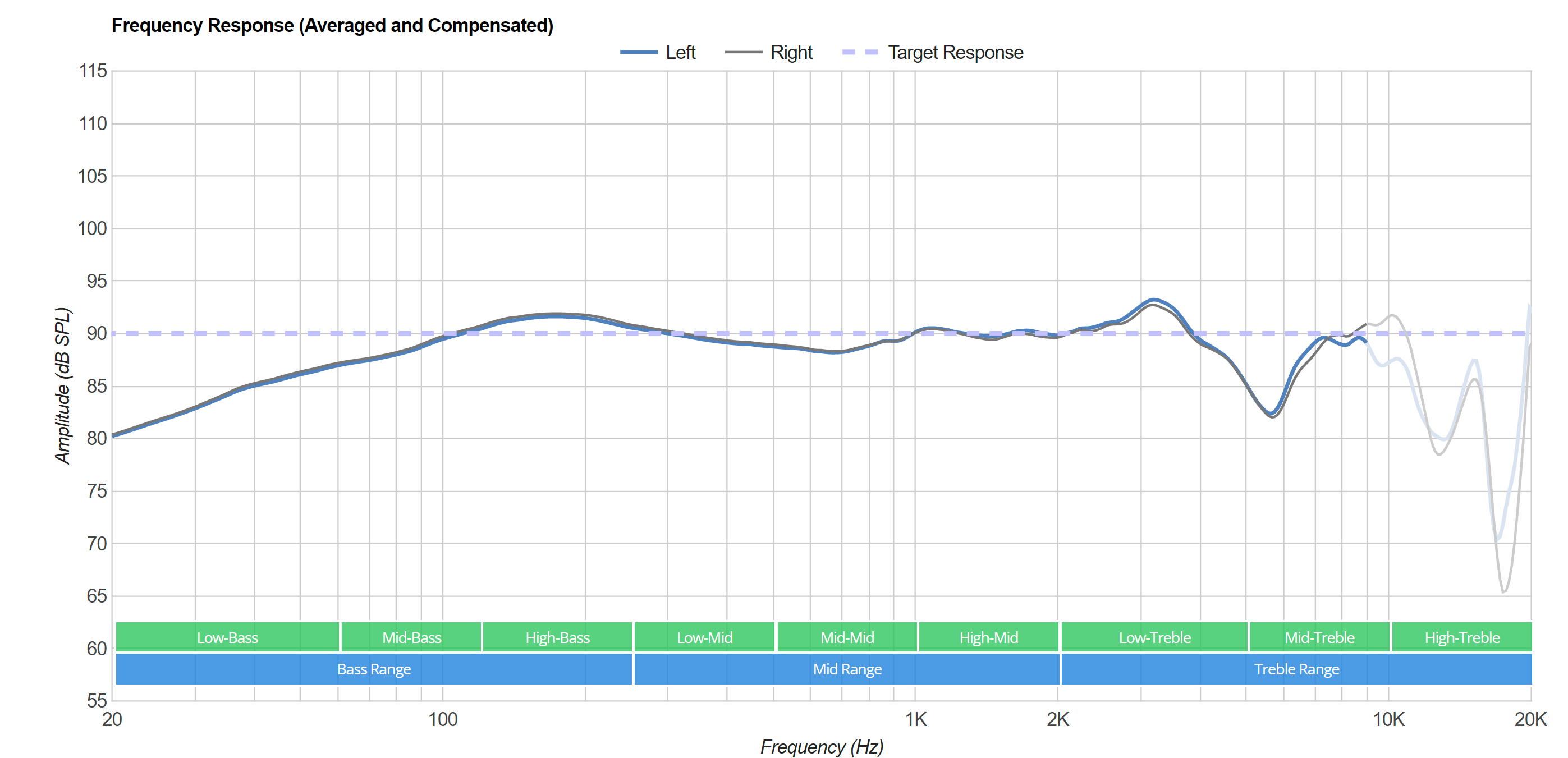

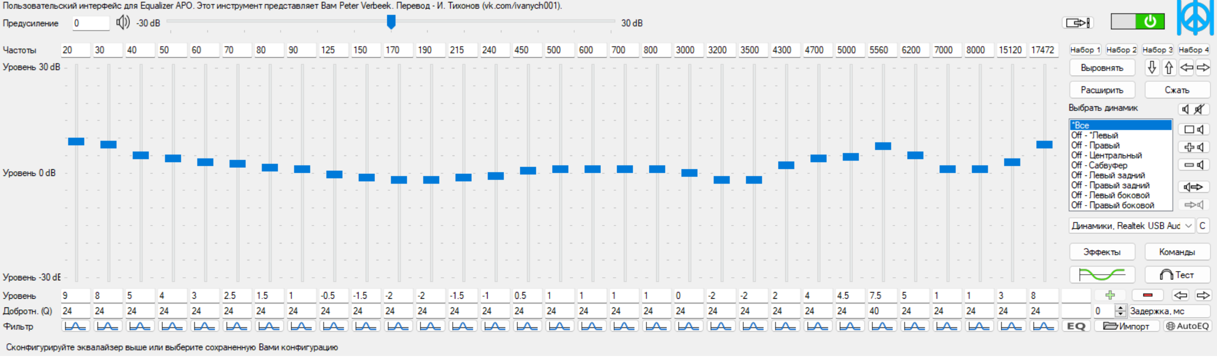

    Хочу откалибровать, нужна помощь с подстройкой эквалайзера. Хочу достичь ровной АЧХ. (Также в наличии имеется Орбита-эк002, и adau 1467) Прослушивание с yamaha A-S700. К сожалению не имею измерительного микрофона. Интересует именно программная настройка под windows 11. Я решил использовать Peace equalizer APO.
    Вот сам обзор с графиком АЧХ Нажмите на изображение для увеличения.
    Вот скриншот с Peace

    Использовать парамерическийц эквалайзер как графический ??? Серьёзно ??
    Это вы сильно...
    Плавные перегибы на ачх лучше одним эквалайзером с низкой добротностью выравнивать чем несколькими с высокой.
    А так да, надо измерять. Но измерять наушники это не одно и тоже что измерять акустические системы.

    Я знаю, что он настроен не правильно. Пока использую только пики. Нужна помощь в настройке. Бинаурального микрофона я не имею. Смотря их график ачх, сложно настроить на глаз.

    Дистанционно могу посоветовать лишь измерить в том-же REW.
    Измерение конвертировать в симулятор, LspCAD 6.32 например. Там выронять в виртуальной среде вручную.
    Потом так же вручную все настройки эквалайзеров перенести в ваш плагин/программу на компе.
    Пока проблема в микрофоне и правильной методике измерения АЧХ наушников. Просто так подставить микрофон к наушникам и измерить - это не прокатит.

    По умолчанию Re: Коррекция АЧХ sennheiser hd6xx
ID:	428026 Пока предположим, что график ачх снят. И нужно ориентироваться на него
    Наушники проектировались в соответствии с коррекцией кривой слуха. Т.е. на ушах "кривая" АЧХ наушников взаимно компенсируется с "кривой" ушной раковиной.
    По картинке только примерно на глазок.
    Если уши и впрямь такие кривые, то их проще выкинуть чем мучастся с коррекцией до 20дБ - это страх божий. Как оно вообе может имя Синхайзер носить ?
